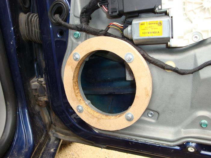

o 01.08.2011, 21:51 | cara77
odstranění origo plastového držáku repro šlo docela v pohodě... místo toho náhrada...
foto k příspěvku  od cara77

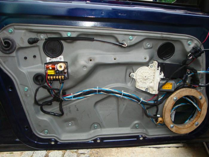

o 01.08.2011, 21:53 | cara77
Kabely protaženy, upevněny a připraveny k zapojení...
o 01.08.2011, 21:58 | cara77
výhybka uchycena pomocí nýtů....

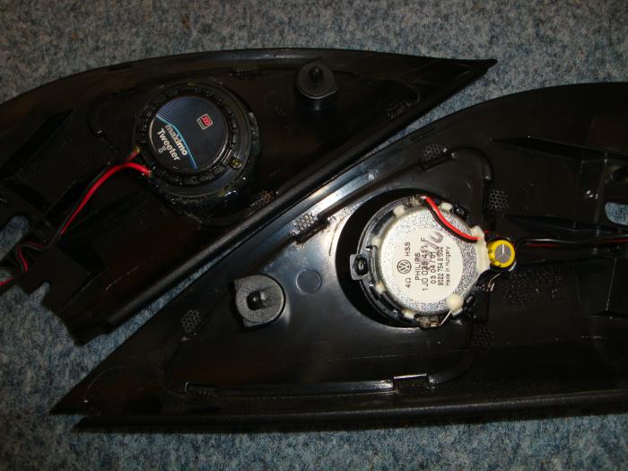

o 01.08.2011, 22:04 | cara77
původní výškový repro. philips nahrazen morelem.... důležite bylo zachovat původní vzhled, žádné velké zásahy...

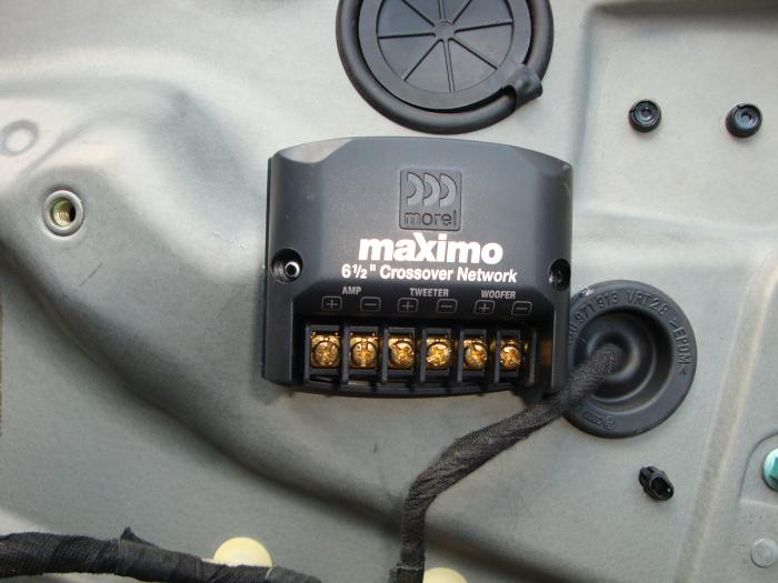

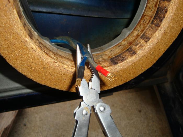

o 01.08.2011, 22:11 | cara77
tak a teď už jenom připojit středo.bas. repro a pomocí vrutů ho připevnit...
o 02.08.2011, 01:09 | db-marek
Drevotriesku nie! použi MDFku.
o 02.08.2011, 09:58 | Ravo
A hlavně toho Supa zatlum.
Inspiraci si vem třeba tady:
o 02.08.2011, 17:32 | Seat Power
vypada to dobre
o 02.08.2011, 22:19 | wir
tak jak db-marek drevotriesku vymen za mdf a troska vytlmit tie repra si to zasluzia a este daj pod tie vyhibky nieco lebo to bude rezonovat,vysky budu hrat dost dole a nebudes ich vediet smerovat po case dojdes nato ze tam niesu na spravnom mieste
o 04.08.2011, 18:56 | cara77
db-marek : doma jsem našel tento materiál asi dřevotříska, uvidíme jak to bude vyhovující, když tak použiji MDF... je nějaký podstatný rozdíl mezi materiálem co jsem použil a MDF ?
wir : tlumení ještě přijde na řadu... no pod ty výhybky už asi nic nedám musel bych odstranit nýty... nezdá se to ale je to dost na pevno... s těma vejškama časem možná budu laborovat, ale zatím je ponechám na místě jako originální...
