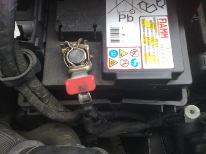

Takze prechadzam na dalsiu vec:-)....kable som vsetky potiahol a su skryte:-).....davam sem foto koncovky na + pol baterie lebo neviem ako upevnim kabel od zosika....na kabli je koncovka ocko a na baterii je taka zaklapacia.Treba mi vymenit koncovku za skrutkovu ci ako to napojit?Nechce sa mi menit tu koncovku bo soudruzi v citroene tam dali akurat kabel a ked tu povodnu odstiknem tu novu tam nenapijim:-).....existuje nejaka kablova spojka alebo?....

o 23.07.2011, 18:22 | Midi34
jo od sinus live
dej nějaký shops autohifi a najdi bateriové svorky -sinus live se vloží mezi ale i tak to budeš mít na knop
to už bych raděj předělal to napájení
o 23.07.2011, 18:37 | wefa | Upraveno: 2011-07-23 18:38:02
Edo: Měl jsem stejnou svorku, tedy stejný problém u baterky. Zde pro inspiraci moje řešení napájecího kabelu a svorky Streetwires a předělání kabelů v autě pomocí distribučáku.v

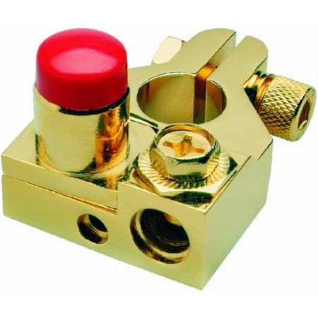

o 23.07.2011, 20:03 | Dexter
tahle je docela vhodná - Sinus Live BKS PLUS

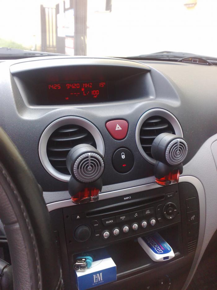

Napajanie urobim po domacky:-)....hodim sem potom foto.Mam dalsi problem....ako demontujem radio?....najlepsie by bol rozobrat cely panel....a este jedna otazka....kde napojim modry rem kablik od zosilovaca na utoradii?.....
foto k příspěvku  od Edo40
o 24.07.2011, 14:40 | wefa
Po stranách rádia máš dírky, předpokládám, že do nich něco vrazíš a rádio povolí. Takhle to má většina originálních autorádií.

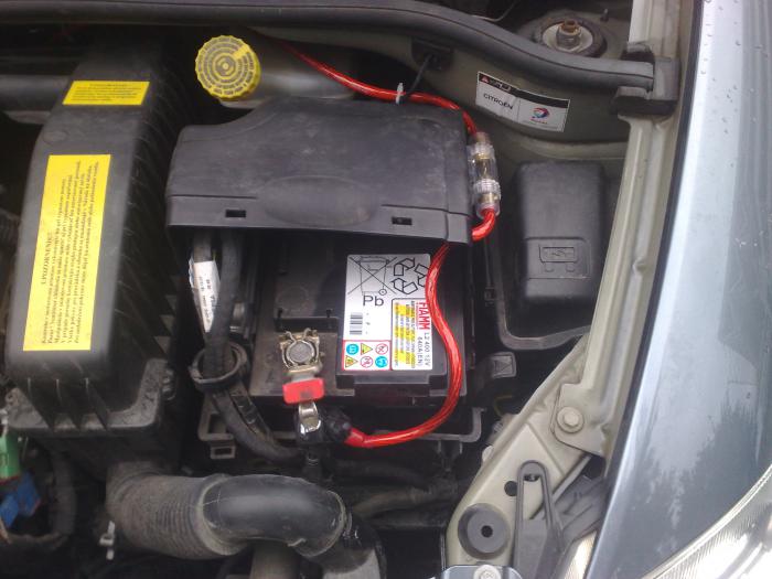

Pridavam foto amaterskeho napojenia zosika....kua raz zhorim do tla:-):-):-)

Radio som vybral.....kde mam napojit ten modry REM kablik od zosilovaca? A tiez mi neviete poradit aky mam kupit hgh-low adapter lebo na radii niesu RCA vystupy aj nejaky e-shop kde si to mozem objednat....dik
o 25.07.2011, 10:36 | kasko
mrkni sem
myslím, že to bude pozice č.10. SPínané +12V.
Pro jistotu si vem měřák a při vypnutém zapalování by to mělo být bez napětí. Po zapnuéí by mělo být napětí 12V
