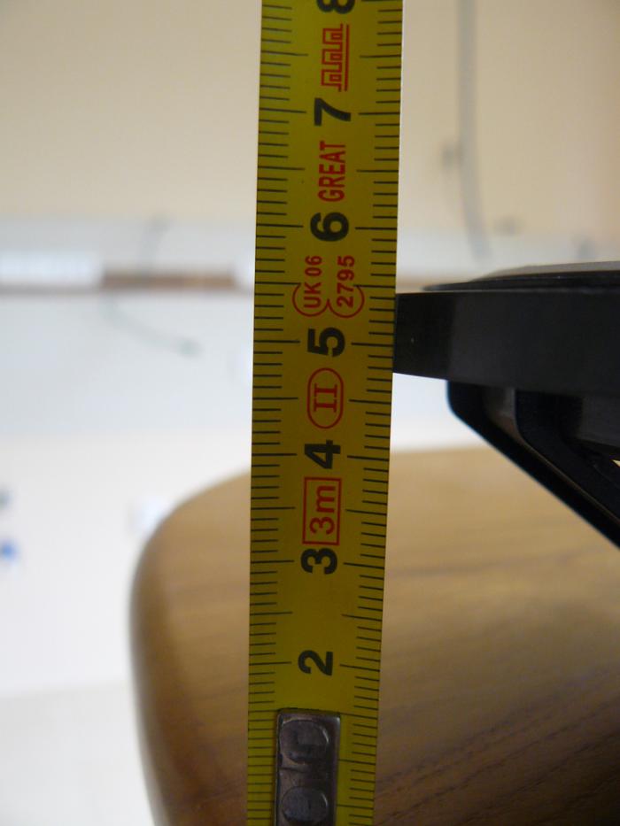

o 24.07.2011, 13:45 | Vydra
Originál repro má inštalačnú hĺbku cca 48 mm, aby som bol presný. Takže pohľadaj nejaké slim repro alebo sprav nejaké radikálnejšie úpravy.
foto k příspěvku  od Vydra
o 24.07.2011, 22:37 | kral007 (eXtrem-audio.cz) (M)
Da se dat vic
Meli jsme toho v berlingu vic, i stredobas se 76mm
2 i 3way kompa
o 24.07.2011, 23:22 | Vydra
jasné, že sa dá, ja mám 63 mm, ale už bez sériovej krycej mriežky, čo môže niekomu vadiť.
