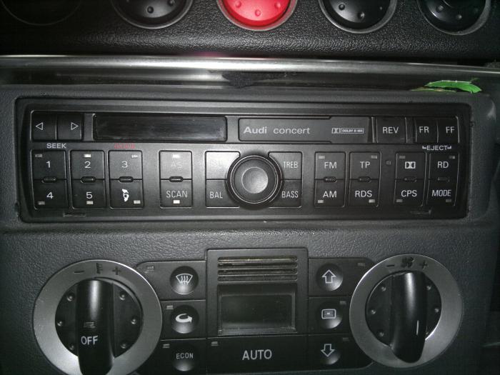

o 20.07.2011, 17:12 | maiky46
foto k příspěvku  od maiky46

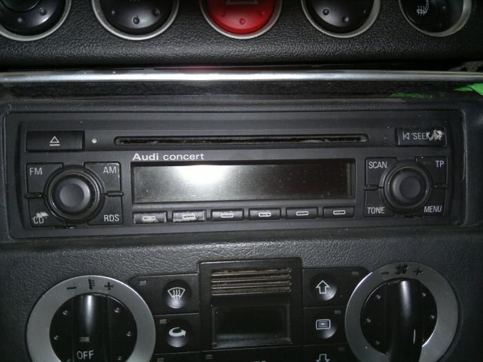

o 20.07.2011, 17:13 | maiky46
ideálně kdyby ste měl někdo plíšky na vyndání z prahy kdo by mi je pujčil nebo kde bych je sehnal , případně alespon foto plíšku že bych něco vyrobil ideálně s postupem vyndání

o 20.07.2011, 17:26 | Sleepz
Zkus normalne kus plisku ustrihnout co se tam vejde, vetsinou se jedna jen o odstrceni hacku z radia. A na to by ti stacilo cokoliv co tam proleze ;-)
o 20.07.2011, 19:15 | jasisoft
2x tenky a dlhy noz, pichnut do bokov a radio je vonku....
o 20.07.2011, 19:18 | tygrm
jasisoft ty nevidíš ty drážky na spodku radia?
o 20.07.2011, 20:35 | jasisoft | Upraveno: 2011-07-20 20:39:06
aha, uz vidim, origo je na to taky vypichovak, plech s vylisovanym hacikom. pokial tam vrazis tenky noz tak to tiez ide, len to chce cvik. niektore radia to maju z boku, niektore zospodu...
edit, myslim ze v passate b5.5 bolo tiez nieco podobne, radio slo do smeti tak som chytil spachtlu, odstrihol s nej dva tenke pasiky aby vliezli do tych dier a za 5 minut bolo radio vonku...
o 21.07.2011, 06:24 | slama
Mám ty plíšky někde doma...podívám se odpoledne a kdyžtak vyfotím.
o 21.07.2011, 08:56 | michal_smsmsm (A)
plastovou vazacku, resp dve ze jo, do kazde diry jednu, ja takhle vyndaval a vyndavam radia snad vsechny co jsem kdy mel, ono je to o dost lehci kdyz vazacky mam v aute a vypichovaky v krabici od radia casto mnoho desitek kilometru od auta a radia...
o 21.07.2011, 19:55 | maiky46
tak radio se podařilo vyndat i když musim říct že to nejde tak jednoduše jako zasunout a je to musi se hledat ta správná poloha ale to bude tim že sem to dělal plechama na jvc..
každopádně mi u radia de zadek vždy a předek jen občas, ale nevychytal sem ještě kdy, nevíte čim to může bejt?

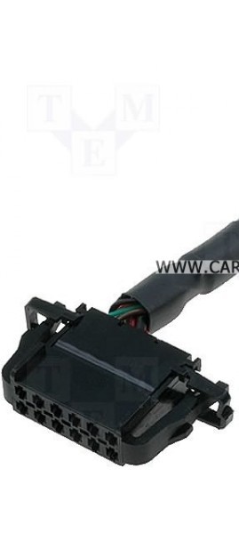

a další věc když mam v rádiu zezadu obsazený všechny 4 konektory myslíte že tam bude pak i kabel vzadu na changer když ho to nemá? mam changer a má takovou kulatou koncovku ale nemam k tomu kabel ale musí to bejt z kulaty přes nějaký redukce a do radia zapojený ne?
na netu sem našel něco takovýho, záleží jeslti to tam bude dozadu přivedený nebo ne, jedná se o audi tt 2001 s

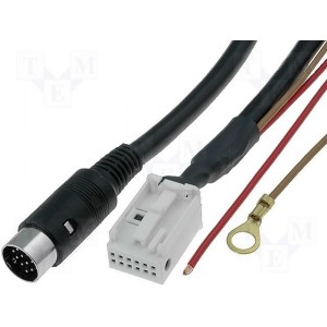

o 21.07.2011, 19:56 | maiky46
a v rádiu sou 3 takovýhle a čtvrtej podobnej nebo tak nějak :)
