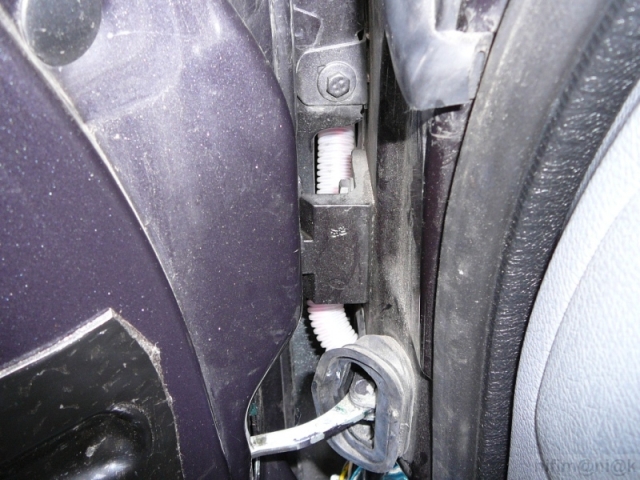

o 25.07.2011, 15:06 | hifim@ni@k
Nic nevrtej. Nejdříve se pořádně podívej. Většina aut má průchodky kudy tam ty kabely dostaneš. Často i prázdné, jen zaslepené zátkou. Někdy to jde natáhnout třeba blatníkem a pokračování je mezi panty dveří do interiéru.
Na fotce P406 sedan. Kabel je v prostoru pantů ve Flexu a husím krku.
foto k příspěvku  od hifim@ni@k
