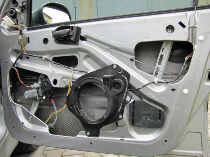

o 17.07.2011, 16:27 | wefa

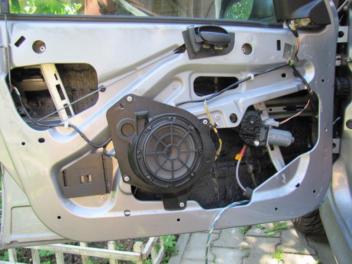

Odstrojené dveře
foto k příspěvku  od wefa

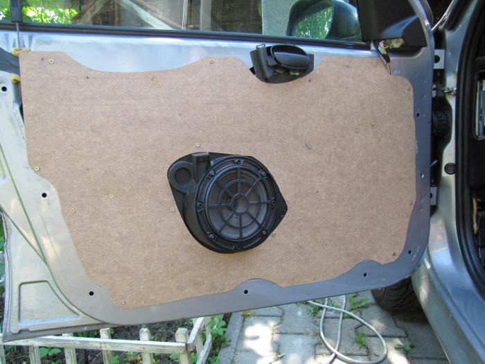

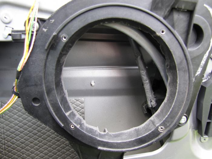

o 17.07.2011, 16:28 | wefa

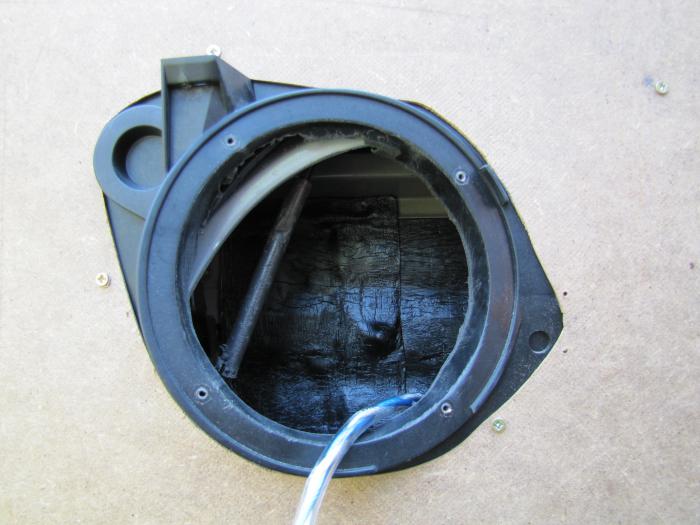

Upravedná objímka pro repro

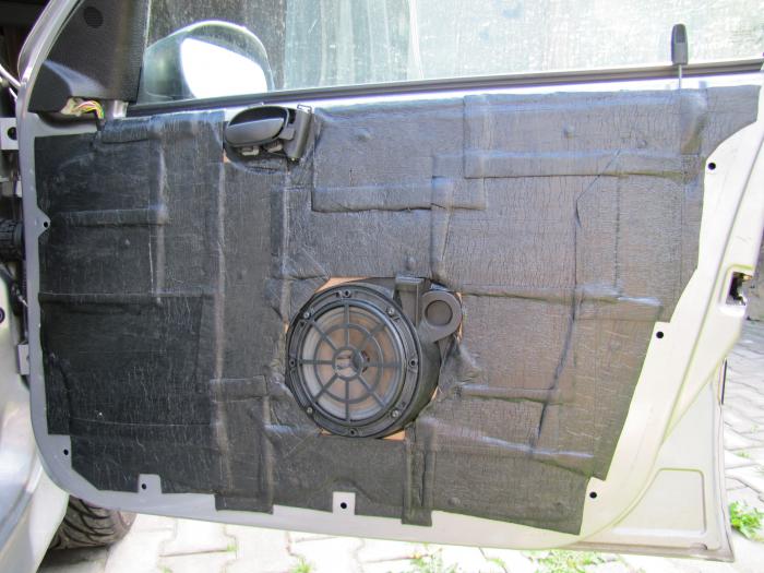

o 17.07.2011, 16:29 | wefa
Vytlumení uvnitř

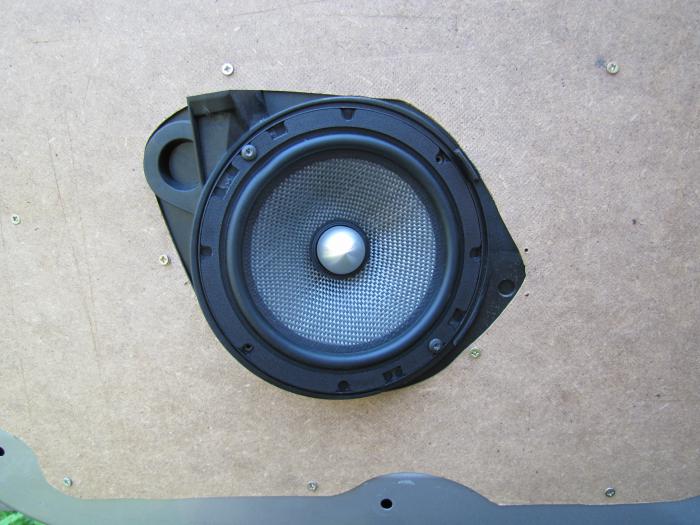

o 17.07.2011, 16:31 | wefa
Osazení nového repra

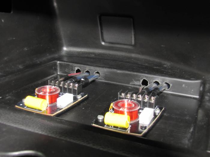

o 17.07.2011, 16:33 | wefa
Výhybky v upraveném kastlíku

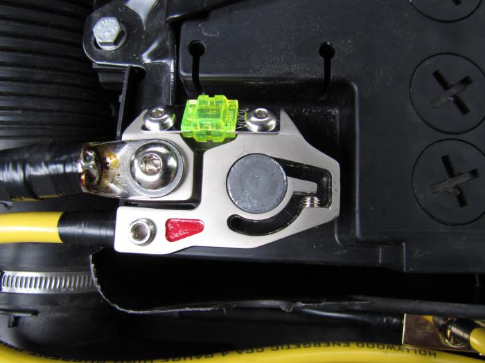

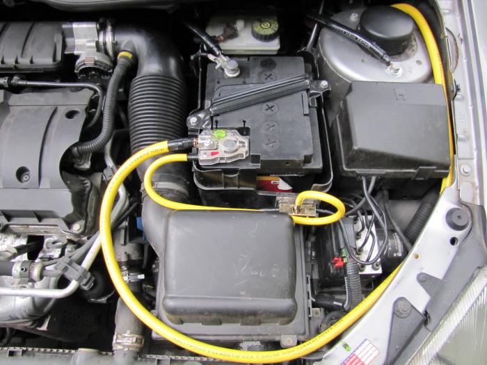

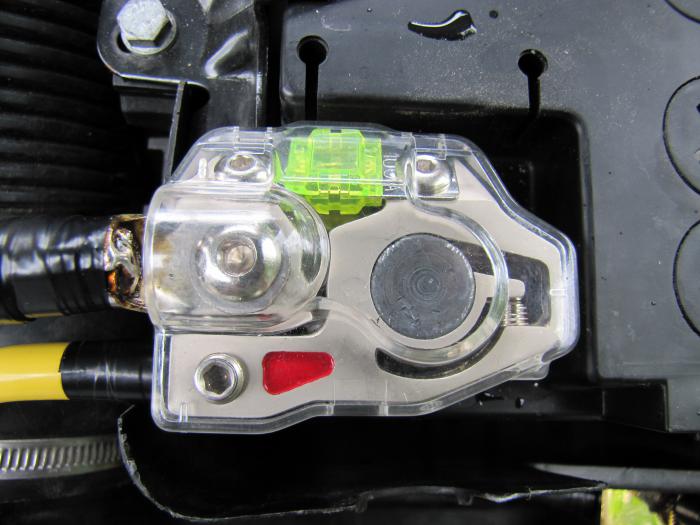

o 17.07.2011, 16:35 | wefa
Bateriová svorka Streetwires

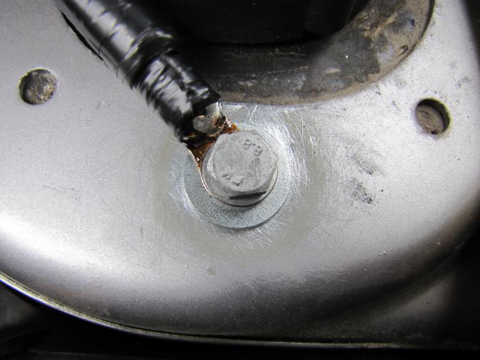

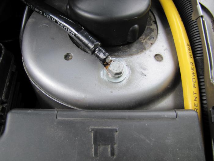

o 17.07.2011, 16:36 | wefa
Mínus upevněno na kastli u tlumiče

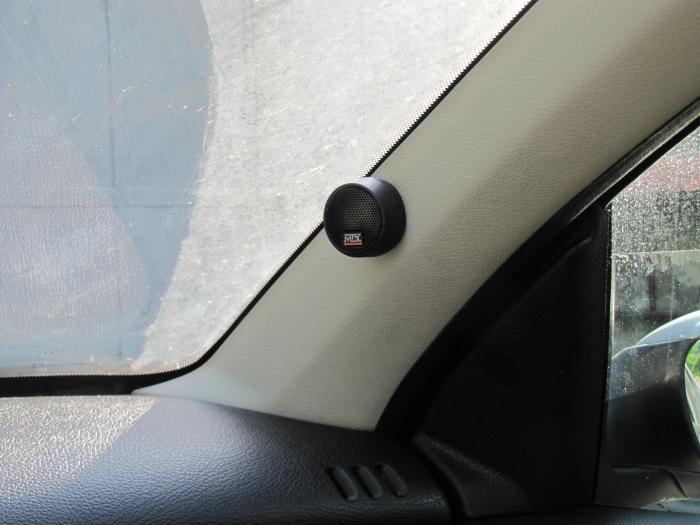

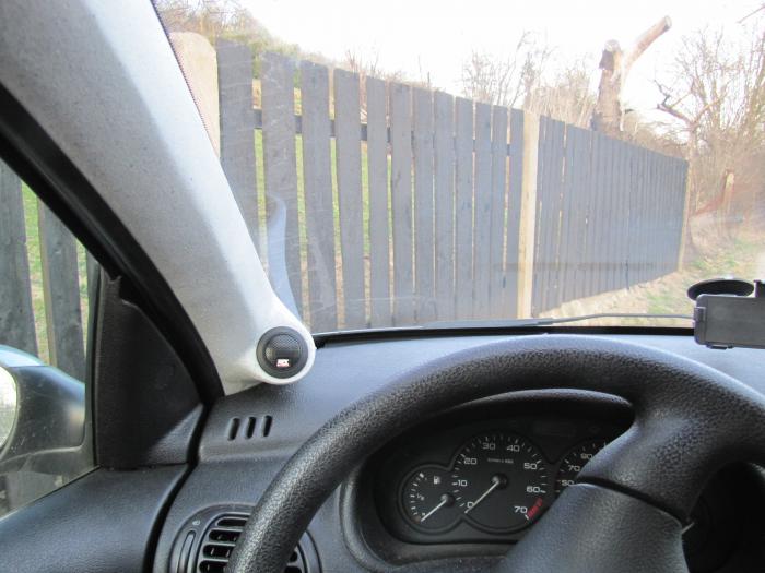

o 17.07.2011, 16:38 | wefa

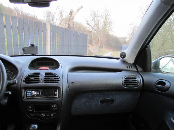

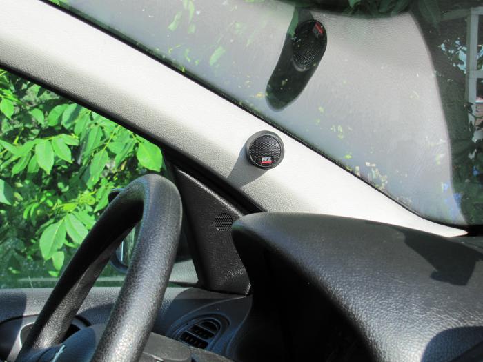

Umístění výšek

Ještě jedno uchycení mínus, ne tak detailně.

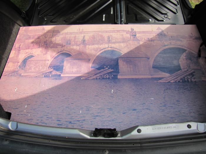

o 17.07.2011, 16:50 | wefa
Uzavření kufru překližkou (původně braz :D). Ano, je to v jednom kuse, ale zase často k zesu nelezu, skoro vůbec že.

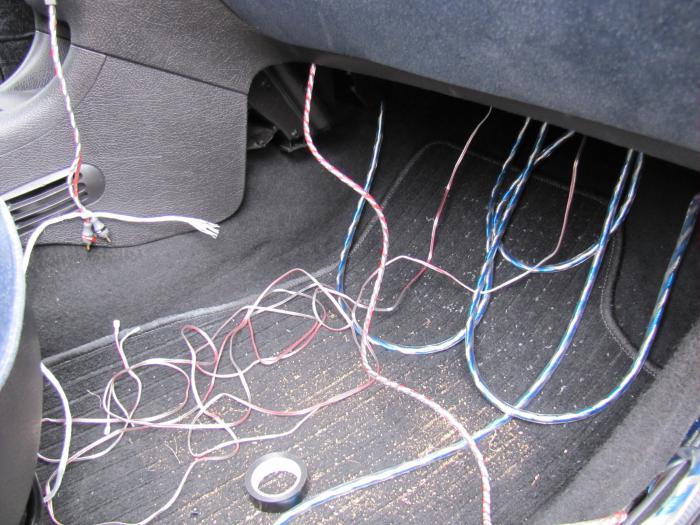

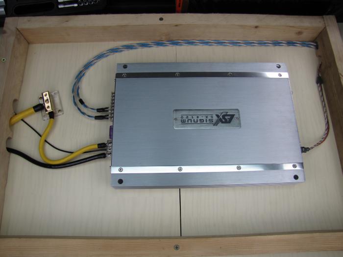

o 17.07.2011, 16:51 | wefa

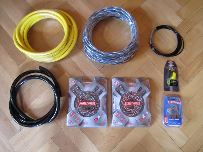

Pro někoho ne, ale pro mě moooc kabelů, ale nakonec jsem se vyznal :)

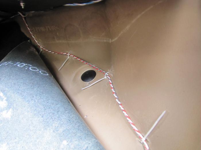

Vedení RCAček schováno pod kobercem. Připevněno eurosponkama.

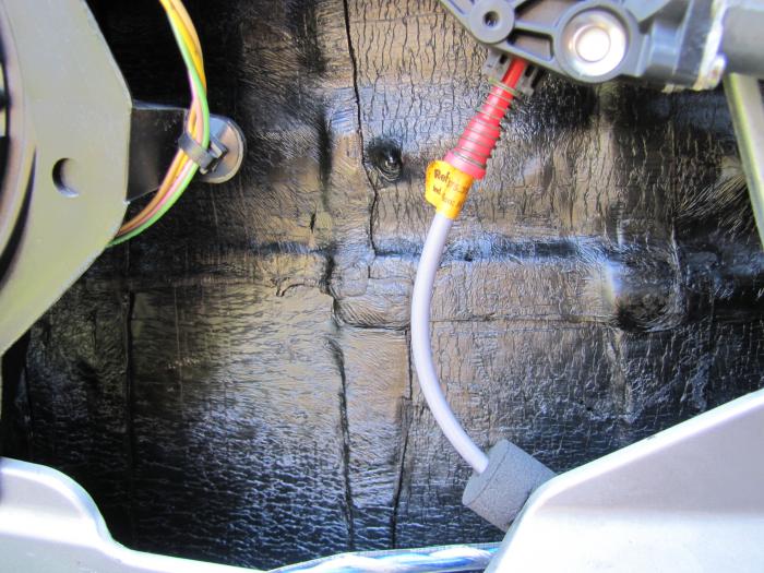

Detail tlumení vnějšího plechu.

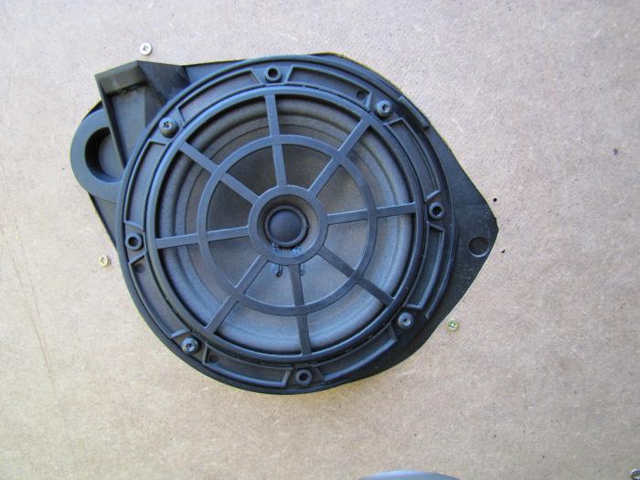

o 17.07.2011, 16:55 | wefa

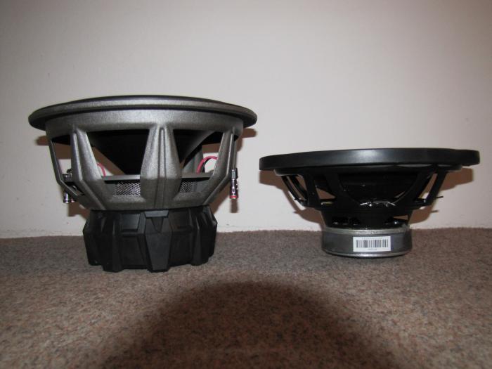

Pro srovnání původní repro (papírové)

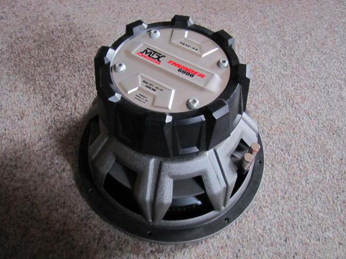

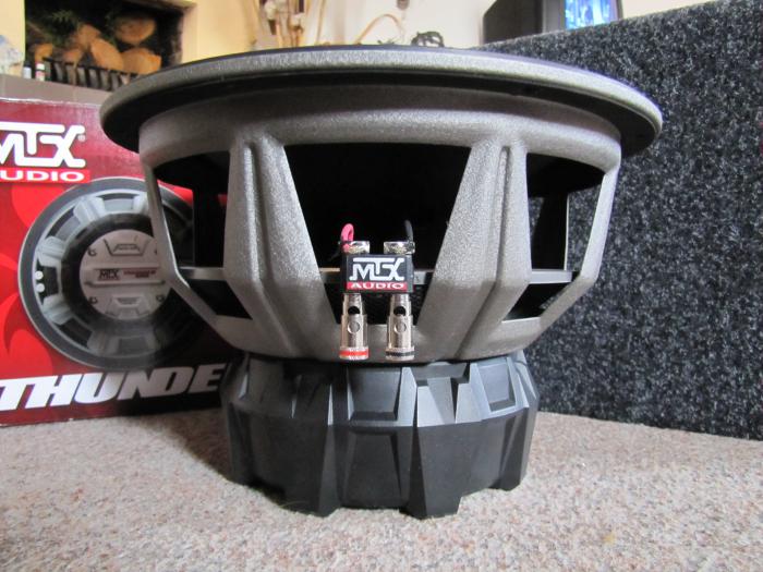

o 17.07.2011, 17:10 | wefa
A již zmíněný woofer

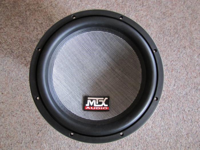

o 17.07.2011, 17:11 | wefa
o 17.07.2011, 17:19 | Kesam
čím krmíš ten wofer??
o 17.07.2011, 17:38 | wefa
Je to na můstek 3 a 4 kanálu, tedy "papírově 4OOW rms"
o 17.07.2011, 17:42 | Kesam
To je 30cm?
o 17.07.2011, 17:48 | wefa
Ano ano 12", tedy 30cm.

o 18.07.2011, 06:31 | cendler

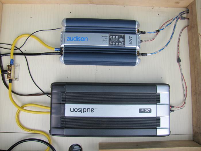

Celkem pěkné, můžeš mi jenom osvětlit to napájení u baterky, to máš jako kabel k napájení zesilovače bez pojistky a kebel od motoru s pojistkou???
o 18.07.2011, 07:19 | CarMedia.cz
Cendler: pokud dobře vidím, tak jištěný je kabel 53qmm, co vede do zesiku.. Vedle je 21.4qmm, co je od altíku.

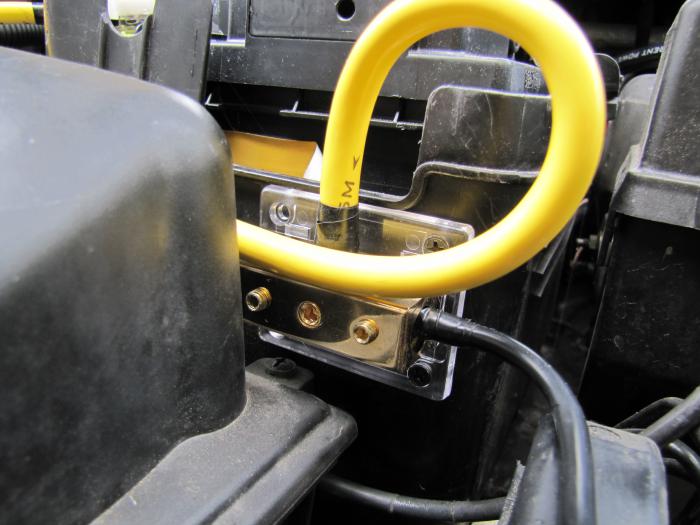

o 18.07.2011, 11:34 | wefa
Cendler: Přesně jak píše Jirka. Přímo na bateriové svorce je jištění terminál na očko s pojistkou miniANL, takže v mém případě 53qmm. Druhý nejištění výstup je pro altík a ostatní elektriku v autě. Jedná se přímo o tuhle svorku [ Link ]
Případně koukni na tuhle fotku bez plastového krytu svorky, kde pojistku krásně vidíš :)
o 18.07.2011, 11:37 | wefa
Jak jsem výše psal, kabely v autě byly příliš krátké, řešil jsem tedy přes distribuční blok a z něho jsem vedl jeden 21,4qmm na bateriovou svorku. Zde ještě menší detail d.bloku.

o 18.07.2011, 21:37 | cendler
wefa : už to vidím, zmátnul mě ten distribuční blok ;-)

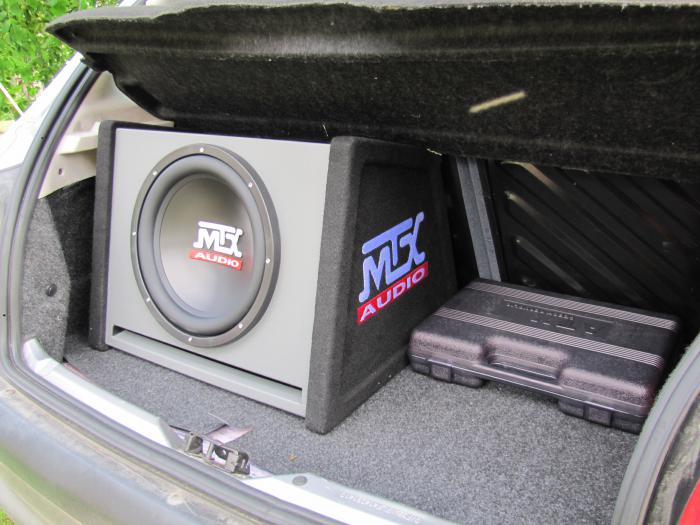

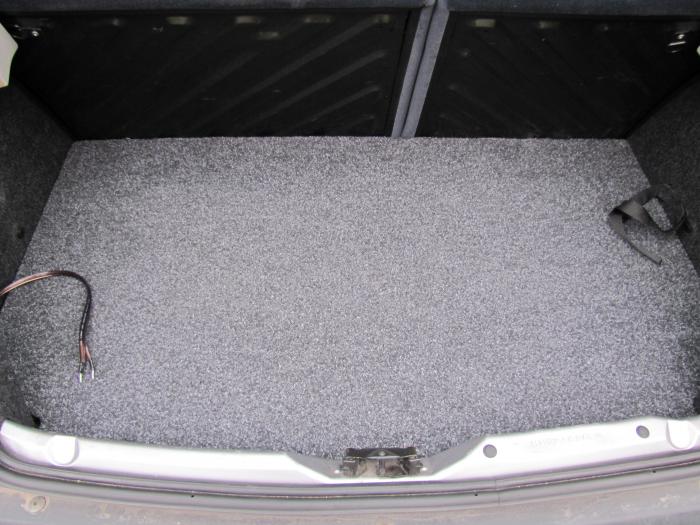

o 22.09.2011, 19:56 | wefa

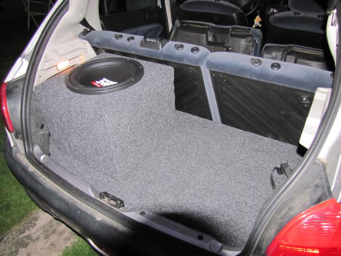

Tak konečně potažené dvojité dno v kufru.

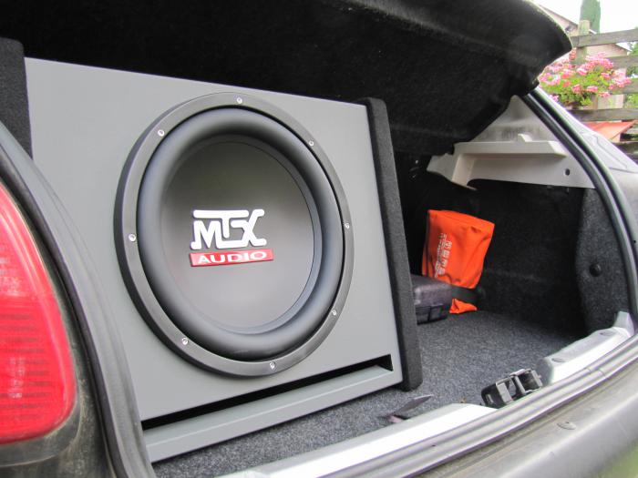

o 22.09.2011, 19:57 | wefa
Chtěl jsem zkusit uzavřenku, tak jsem jednu vyrobil dle parametrů výrobce, takže na míru.
o 22.09.2011, 19:59 | wefa
Zde ještě před potažením a srovnání přímo s originální bednou :)
o 22.09.2011, 20:00 | wefa
o 22.09.2011, 20:01 | wefa
Ještě jeden pohled do kufru.

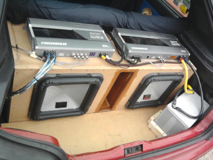

Nejzásadnějí změna nakonec. Upustil jsem od můstku a dopřál RT12ce něco lepšího. Trochu jsem musel vše překopat, aby se vešlo, ale změna za to stála :)
o 22.09.2011, 20:04 | wefa
Snad příští měsíc přijde procák a půjdem do aktivu. Jsem na tuhle změnu velmi zvědavý.

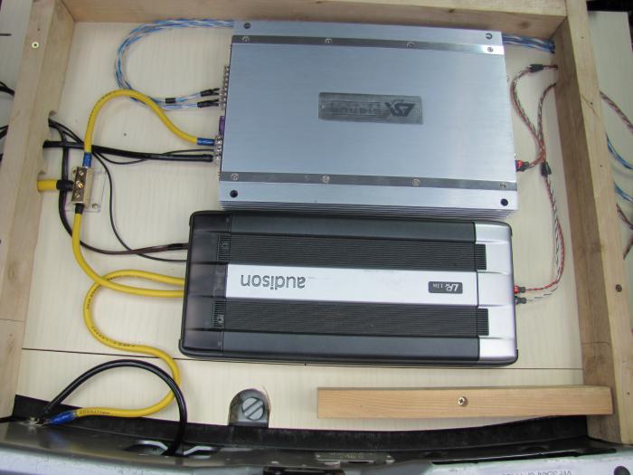

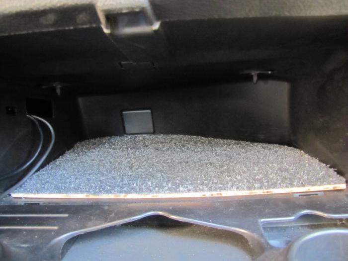

Díky za reakce. Ještě přidám jeden doplněk a to zakrytí výhybek v přihrádce, aby byla použitelná :) Maličkost, ale bylo to potřeba...

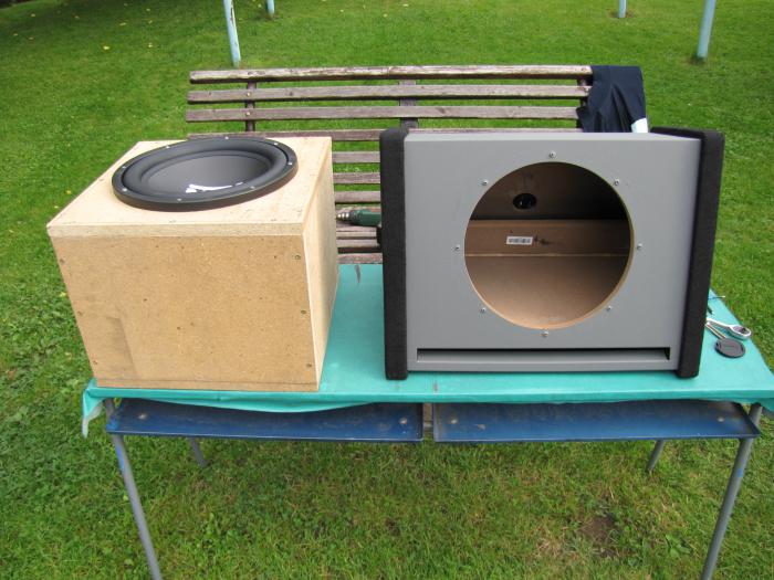

Trochu času uběhlo a já se posouvám o kousek dále. Změnil jsem zesilovač pro repro, a tak se o předek stará Audison LRx 2.250, který si bez problému poradí. Woofer MTX Audio RT12 hrál dobře, nemohu si na něj vůbec stěžovat, ale přeci jen byl na mě asi slabý. Rozhodl jsem se jít do většího brášky, který už od pohledu vypadá mnohem lépe :) Dnes jsem jej pouze osazoval, na test ještě nedošlo, ale zítra ho zapojím. Těším se co předvede... Pomalu se chystám na laminátové domečky pro výšky, vše je snad již nakoupeno a je jen otázka času, kdy se do nich pustím.

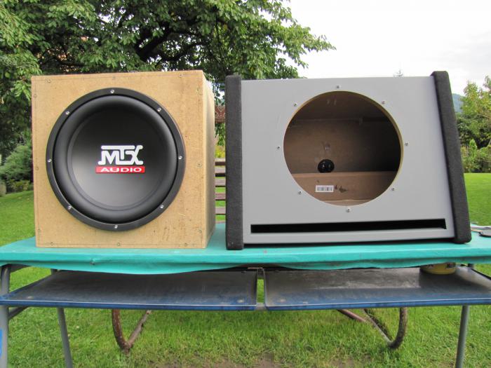

o 21.02.2012, 20:09 | wefa
Finální srovnání obou kousků...

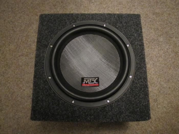

o 21.02.2012, 20:14 | wefa
A konečně osazená bedna..

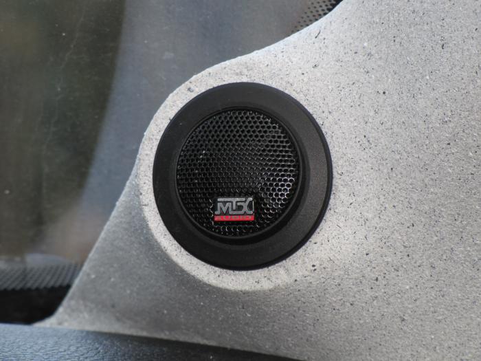

Pomalu ale jistě tvořím domečky, takže brzo další fotky přibudou. Vypovídá mi zároveň baterka, a tak pokukuji po nové. Bude stačit něco takového, či ne? [ Link ] Možná upřes ním P206 1.6 16V 80KW.

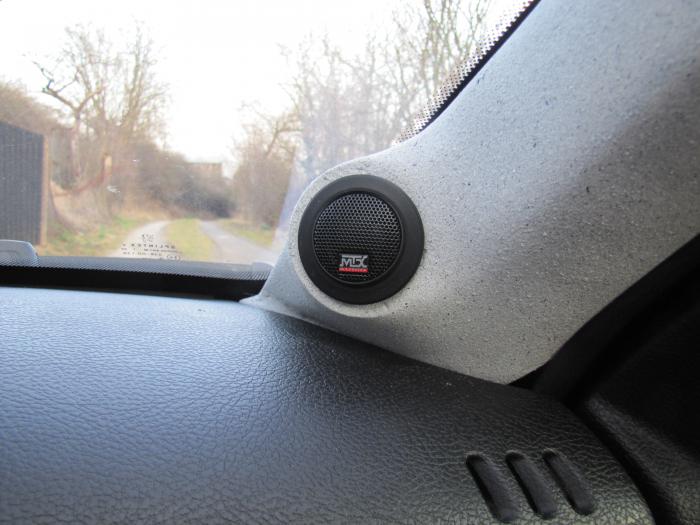

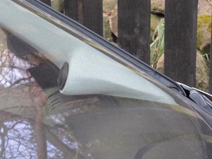

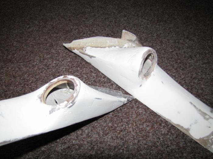

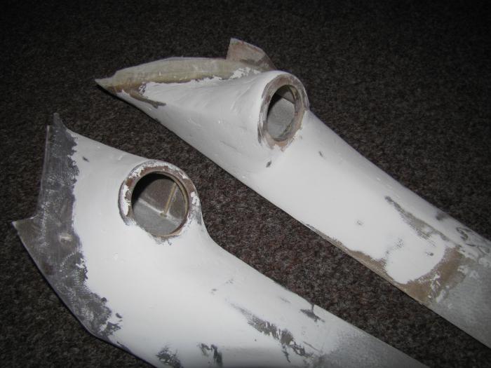

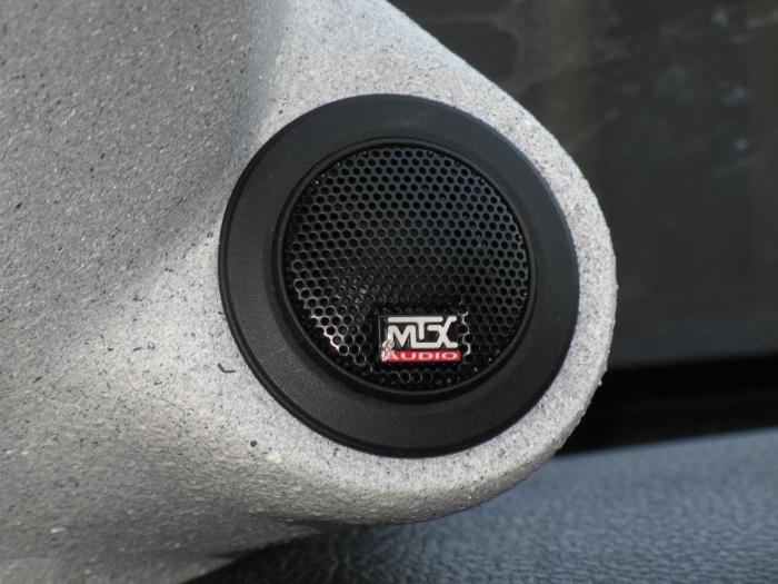

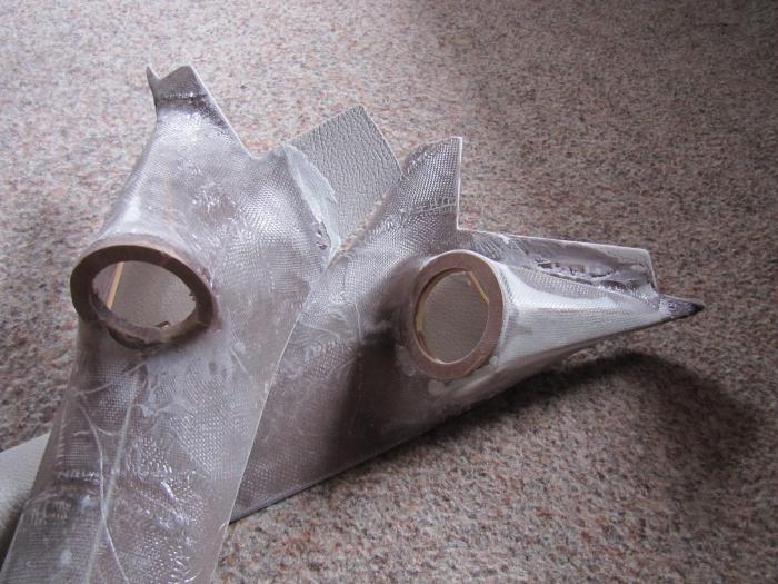

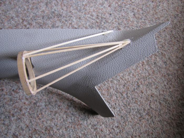

Aby se neřeklo, přihodím změny u mě. Dlouho jsem povídal, že uděálm své první laminátové domečky, a konečně jsem tak učinil. Laboroval jsem nad směrováním výšek, a nakonec jsem zvolil přímo na hlavu. Po delším poslechu jsem teprve zjistil, že poměrně dost deatilů mě unikalo při půvpodním natočení, a proto jsem se dostal zase o kousíček dáles přímým natočením.
Příprava kroužku a správného směrování výšky. Konkrétně se jedná o levou.
o 13.03.2012, 17:07 | wefa
Trochu jiný pohled. Uchycení nebylo vteřinovým lepidlem, ale tavnou pistolí. Pracuje se mi s ní výrazně lépe :)

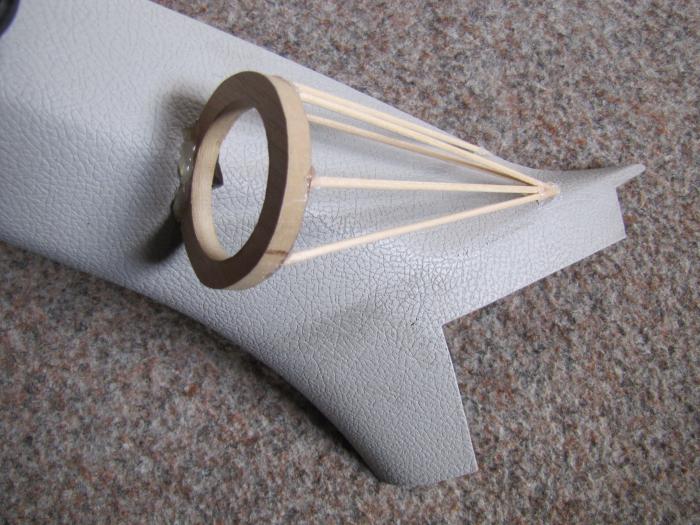

o 13.03.2012, 17:10 | wefa
Připravit správnou pozici pravé výšky bylo o dost komplikovanější.
o 13.03.2012, 17:13 | wefa
Opět pravá výška z jiného pohledu.
o 13.03.2012, 17:17 | wefa
Použil jsem silonku a skelnou tkaninu. Pouze takto jedna vrstva a myslím, že bohatě stačí.

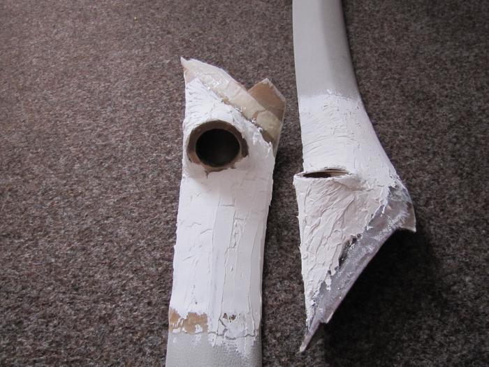

o 13.03.2012, 17:20 | wefa
Po zaschnutí přišel na řadu tmel.
o 13.03.2012, 17:23 | wefa
Broušení a broušení, následně šla ještě jedna vrstva kde bylo potřeba, opět broušení a skoro finální stav před potažením koženkou.
o 13.03.2012, 17:26 | wefa
Ještě jedna z jiného pohledu.
o 13.03.2012, 17:28 | wefa
Budou následovat další fotky přímo v autě, ale to až vyřeším finální povrch. Nevím zda potahovat koženkou, nebo volit lepší uprávu povrchu a stříknout. Koženku domam mám a přeci by vypadala lépe, ale definitivně nejsem rozhodnutý.
o 13.03.2012, 17:43 | lukee_cz
sice nic moc foto, ale na tohle bych ted kozenku urcite nedaval...jeste te ceka brousit, brousit a brousit :) ale jinak dobra prace a jen tak dal, at to ve finale vypada k svetu
o 13.03.2012, 18:15 | wefa
lukee: ups, co je tedy vlastně špatně? Teď jsi mi dal brouka do hlavy. Jak jsem psal, jedná se o první práci, takže si nechám určitě poradit...
o 13.03.2012, 18:20 | lukee_cz
jen kdyz koukam na ten pravy, tak ten povrch mi prijde dost hrbolaty, respektive diry v nem. Mozna je to v realu lepsi a dela to dost blesk, ale rekl bych ze ne. proste vybrousit do hladka. je to sice drbacka, ale at to proste vypada....jak bys to musel brousit, abys to pak mohl striknout radeji ani nechtej vedet :)
o 13.03.2012, 18:31 | ladinek
Moc pěkný tohle se mě moc líbí, přemýšlím taky že něco takovýho utvořím :) mám jen jeden dotaz, jak to budeš potahovat tou koženkou, ta koženka je nějaká tvarovací? dá se to vytvarovat pomocí horkovzdušné pistole z jednoho kusu aby tam nebyly spoje? Hlavně u těch domečků tam je to asi nejhorší. Díky moc za info, taky se mi nelíbí moje výšky u zrcátek.
o 13.03.2012, 18:41 | wefa
ladinek: Určitě to za to stojí, takže hurá do toho. Co se týče koženky, tak ano, horkovzduškou si pomůžeš a jde tvarovat. Podívej se na řadu instalací, kde dělali různé věci koženkou. Pokud půjde koženkou, jako že asi jo, tak mám přímo čalounické lepidlo ve spreji, co používají na kožené věci :)
o 13.03.2012, 22:24 | wefa
lukee: Ah přehlédl jsem tvoji odpověď. Fotky jsou na prd, fotil jsem narychlo a spěchal jsem, takže nejsou vidět všechny nedostatky :/ Máš pravdu v tom, že některá místa nejsou úplně hladká, ale řikal jsem si, že to koženka zakryje.
o 13.03.2012, 22:48 | JA
jj pěknej vývoj...další pacient :-)) ale líbí se mi to, je v tom vidět chuť.A co dveře předělával si?
o 13.03.2012, 22:57 | wefa | Upraveno: 2012-03-13 22:58:06
JA: Kdepak, dveře zůstaly tak, jak jsem je udělal předtím. Předpokládám, že máš na mysli ty plastové kroužky, které jsou tam již z výroby.
Je ale možné, nebo alespoň mě se zdá, že je něco se dveřmi špatně. Repra nějak nebasují a není to ořezem. Zkusil jsem je níž a přesto nic moc :(
o 14.03.2012, 12:31 | JA
udělej to tak jak je to odzkoušené..MDF dobrý tlumení a musí zahrát...
o 14.03.2012, 13:25 | wefa
JA: Abych pravdu řekl, vůbec se mi to nechce strhávat dolů :( Nějak se říkám, že bude problém někde jinde :D
o 14.03.2012, 13:25 | wefa | Upraveno: 2012-03-14 13:28:19
Přijde mi, že dříve hrály lépe, ale věřím, že Audison jim spíše pomohl, než dřívější ESX... Až bude tepleji, chci laborovat s nastavením a možná už i ten procák přibude...
o 14.03.2012, 17:20 | JA
no jak chceš, já teď trochu doladil dveře STP a je to opravdu dobrý, samozřejmě je to subjektivní :-)))
o 18.03.2012, 19:32 | wefa
Takže jsme zase o kus dále, přesněji řečeno ve finále. Ještě se několikrát brousilo, tmelilo a zase brousilo. Na koženku nedošlo, nakonec jsme zvolil barvu ve spreji, která tvoří strukturovaný povrch, něco jako napodobenina mramoru. Sedne mi to lépe do interieru než původně zamýšlená koženka.
o 18.03.2012, 19:36 | wefa
o 18.03.2012, 19:39 | wefa
Detail levé výšky. Bohužel mě omylem upadla a je trochu seklá :(
o 18.03.2012, 19:40 | BMWE30
Tak vejšky teda moc pěkné, jak jsi směroval na řidiče nebo na střed? zkus ještě vyfotit detailněji ale jinak moc hezké
o 18.03.2012, 19:41 | wefa
Tak aby nechyběl detailo pravé výšky..
o 18.03.2012, 19:41 | BMWE30
a tak detail už vidím co je to za povrch
o 18.03.2012, 19:42 | hifim@ni@k | Upraveno: 2012-03-18 19:43:46
Pěkné. Máš foto detailu té barvy, jak vypadá ta struktura?
edit: á už je tady, vypadá to dost dobře.
o 18.03.2012, 19:44 | wefa
Pokud by někoho zajímal "nádor" z venkovního pohledu, tak zde mám zrovna levý, který je nejvíce vystouplý.
o 18.03.2012, 19:45 | BMWE30
ono to fakt vypadá jako kámen za mě teda bomba koženka už tady byla několikrát a tohle je velmi příjemné oživení
o 18.03.2012, 19:47 | wefa
Ještě bližší pohloed na pravou stranu..
o 18.03.2012, 19:49 | Seat Power
moc dobra prace,jde videt ze sis stim vyhral!
o 18.03.2012, 19:53 | lukee_cz
jop, super...aneb jak o*ebat nesnesitelnou praci s brousenim. Lak by ti ukazal kazdou malinkou nerovnost, tohle naopak vse skryje.
Za mne fakt parada! palec nahoru..
...a az budes delat dalsi verzy, tak uz tam urcite nebude kolem vysek ten zbytecny material navic :)
o 18.03.2012, 19:53 | wefa
No jo chlapi, mám pomalý upload, tak jste vždy rychlejší :D
Jinak díky díky moc, potěšilo :)
Jinak směřováno je na řidiče. Zvuk se mi změnil rapidně oproti první verzi umístění výšek. Chce to poladit, neboť levá je o dost hlasitější jak je blíž a v podstatě se ta pravá ztratí. Vše ale bude. Průběhu týdne mi dorazí Denon na výšky a v průběhu příštího měsíce bude procík, takže hurá první aktiv :)
Neskutečně se na to těším a mohu říci, že výrobou domečků jsem dostal více chuti laborovat a něco měnit a zkoušet. Doslova mě to pohltilo. Možná dojde na výrobu druhých sloupků, kde zvolím směřování na střed a budeme zkoušet, co mi sedne lépe.
o 18.03.2012, 19:57 | BMWE30
no tak to práci zdar, každý další nadšenec se vítá každopádně si mne inspiroval s tím povrchem mohu poprosit o link co že to je poohledl bych se po krapet tmavším odstínu
o 18.03.2012, 19:57 | ivls
prvne me napadl variopant
zajimave, jine nez jsme zvykli
prosim odkaz na spray
o 18.03.2012, 19:58 | BMWE30
o 18.03.2012, 20:01 | hifim@ni@k
Pokud by nedělali tmavý, tak by stačilo to přestříknout ještě černou matnou. Také mne zajímá konkrétní spray.
o 18.03.2012, 20:07 | wefa
Spreju pro efekty je několik viz. [ Link ] , kde v mém případě se jedná o Granit style. Barevností je několik. Pokud se opravdu dostanu na další verzi sloupků, tak půjde černý.
o 19.03.2012, 00:15 | dejvyxxx
Sakra to vypadá fakt dobře, kam se sere koženka :D V černý barvě bych to bral, možná bych něco podobného zkusil právě v té černé.
o 02.04.2012, 21:45 | wefa
