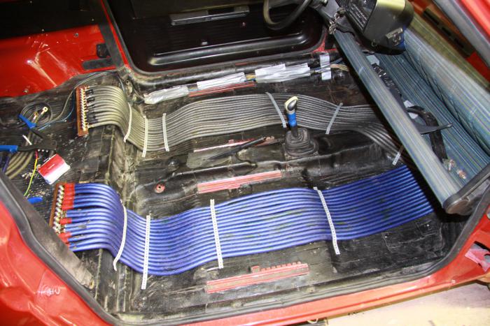

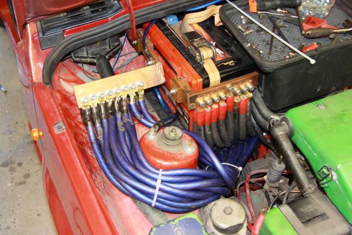

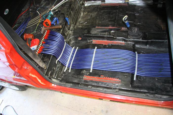

naskytla se mi možnost předělat napájení v loudcar tak jsem neváhal:-)
Takhle před 10+ a 10- ale všehochut. Takže kabely ven zvetšit díru, udělat nový pásoviny a předělat jeden terminál na baterce.

o 16.07.2011, 22:18 | petis
foto k příspěvku  od petis

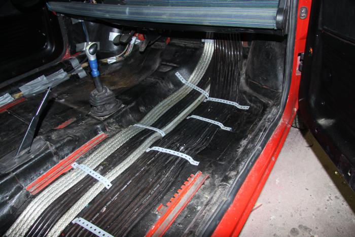

plusy na terminálu kvuli vyvázání v autě. zejtra bude hotovo

nebylo by jednodussi a levnejsi dat tu baterku dozadu?a natahnout 1x50 k altiku?nez tato silenost?..o]]

mohu se laicky zeptat proc tolik kabelu?to bude zivit tolik zesilovacu?
o 16.07.2011, 22:31 | petis
Pravidla dovolujou jednu baterii na origo místě. Takže je to nutnost:-)
o 16.07.2011, 22:34 | petis
je to pro jeden zesilovač:-))

petis: noo hezky,akého prierezu sú tie napájacie kabely? a pre jeden zosík? aký?

50qmm pro Cactus Sounds ELt 12.
Vinzku: ještě 6 na každou stranu se vejde, 10 už ne. bych nezahák sedačku:-))
Hoff: hele je to pecka tlumení, 50kg na podlaze:-)

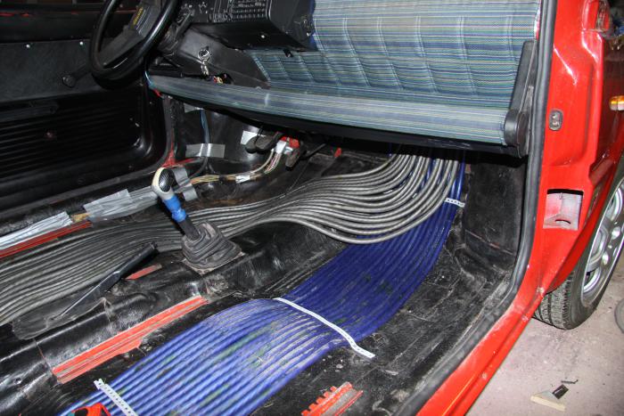

o 17.07.2011, 18:21 | petis
tak nejak uklizeno.

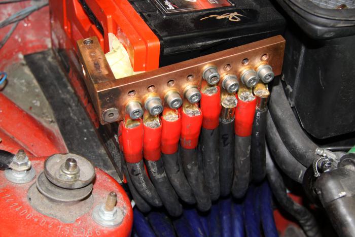

o 17.07.2011, 18:23 | petis
u baterky taky hotovo

a co vyměnit vůz a naskládat to do báva s baterkoku vzadu? :) nějak mi hlava nebere, že takovej proud ta baterka dokáže vůbec vyprodukovat.. fakt mazec
o 17.07.2011, 19:42 | martin.dusa
fotr když to viděl, tak se jen zasmál a řiká "ty vole takovýhle kabely nemáme ani na lokomotivě a to honí jiný výkony" :DD

super - az si budu zase lamat hlavu kudy protahnout sve dva napajeci kabely 2x50, tak vim, kam pisnout :oP
o 18.07.2011, 18:23 | petis
ivls: :-)))), nesmíš se toho bát:-) a hlavně up pandy to
moc nebolí trochu víc říznout do plechu

task?? jak napajíš tu baterku ?? dit musí bejt behem par vtřin vyždímana ne??
o 20.07.2011, 19:33 | petis | Upraveno: 2011-07-20 19:33:39
4 vteřiny vydrží a to mi stačí:-)))

Jakej tam teče ve špičce proud? Věřím, že u tohodle sportu každá ztracená setina voltu zbůsobená úbytkem na vedení je zlo, ale toto už mi přijde předimenzovaný až až.
o 21.07.2011, 17:15 | petis
přes 1000Amper
