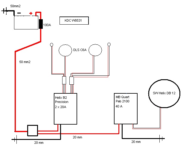

zdravim potreboval by som pomoct s napajanim 2 x zosik. Zostava je: vykonzv RMS
zosik MBQUART PAB 2100 - 2x100/400 rms
HELIX B2 Preision - 2x80/360 rms
SW- Helix DB12 - 250 rms
DLS C6A - 60 rms
1. Z distribucneho bloku mozem tahat 2x20 mm alebo musi byt 2x25mm aby bol sucet plus hlavneho kabla cize 50mm ?
2. kostru pre zosiky mozem dat 2x20 mm alebo tiez musi byt 2x25mm - beterku mam prekostrenu 50mm ?
3. Zo zosikov moze byt kostra jeden zosik kostra na lavu stranu a druhy zosik kostra na druhu stranu alebo obidve kable kostrit v jednom kostriacom bode ?
4.poistku mam dat v distribucom bloku aku ? 2x 50A?
Dufam ze som to napisal spravne dakujem za kazdu pomoc

o 11.07.2011, 21:54 | dr MARTINS
z distribučního bloku klidně můžeš vytáhnout 20mm kabel. Kostra u zesilovačů by měla být stejného průměru jako + kabel. Kostru můžeš mít klidně na jedné straně je to jedno. Ta pojistka na 50mm kabelu stačí nic jiného tam dávat nemusíš.
ten nákres je v pořádku....
o 11.07.2011, 22:01 | japonec1
vdaka ale este ,,Kostra u zesilovačů by měla být stejného průměru jako + kabel´´ cize dam kostru 2x20 mm aj ked mam + kabel 50mm ???
este som zabudol na jednu vec kedze z distribucneho bloku pojde 2x20mm tak poistky by tam mali byt 2x60 alebo slabsie ???
o 11.07.2011, 22:06 | madmaik
ty kabely z distribucniho bloku uz jistit nemusis. V pravidlech emma sice bylo ze se musi jistit kazda zmena prurezu,ale nutny to urcite neni. jinak na kostreni 2x20 staci,este tech 2x20 muzes stahnout do distribucniho bloku a z nej zas 1x50 na kostru.
o 11.07.2011, 22:13 | japonec1
tiez soom tak rozmyslal 2x2O mm vstup a vystup 1x50mm kostra len podla mna to jeuz zbytocne ... ono ked moze byt kostra 2x20mm tak to asi necham tak
o 11.07.2011, 22:15 | dr MARTINS
ten 50mm kabel vůbec neřeš. Ten ti jenom přivede šťávu do toho distribučního bloku. Ten považuj za začátek cesty. Takže 20mm kabel + a 20mm kabel -. V tvém případě pro každý zesilovač. Nic moc na tom neni žádná věda :-)
o 11.07.2011, 22:19 | japonec1
dam to presne tak jak mam na obrazku :-)aspon to mamm skontrolovane a mam kludne svedomie :-)

o 11.07.2011, 22:47 | otak88
jen u baterky bych přidal další kabel ideál by byla 53qmm jen pro jistotu, já ji dávám.
o 12.07.2011, 08:32 | japonec1
otak88: baterka je prikostrena 50mm staci ???? ci tam davat dve 50mm??? ale asi nie

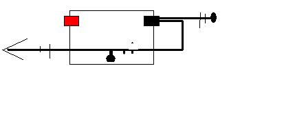

o 12.07.2011, 10:54 | Sleepz
Soucet prurezu co ti vedou od + baterky by mel byt stejny jako soucet prurezu co ti vede od - baterky.
A nemas jen audio, ale taky vsechny spotrebice v aute, a auto samotne (beh el.soucastek). Takze jestli si to prekostril tim ze jsi vyndal puvodni kabel na zem, a dal jsi tam 50tku, tak jsi to o tolik zas neprikostril (puvodne tam byva 35ka +/-) :-)
o 12.07.2011, 14:49 | japonec1
Sleepz presne jak si napisal som to spravil :-) staru kostru /asi35mm/ som vyhodil a dal tam tu 50mm...
takze to spravim takto a dufam ze to bude spravne:
bateriova svorka kostra: 35mm povodna a k tomu dam este tu 50mm vsetko ukostrene pod baterkou v jednom kostr. bode. spolu 85mm TAKTO to moze byt ?????
o 12.07.2011, 16:36 | kucik
Jestli můžu taky jedn dotaz: jak je tu řeč o té kostře baterky.Jak daleko se te kostra od baterky vede?- vždyť ten minus kabel vede až k altíku ne?-nebo se pletu a je to hned na podběhu u baterky?
o 14.07.2011, 21:53 | japonec1
pod baterkou je sroub/kostra/ kde je ten kabel prepojeny a pokracuje dalej. Ja som dal z minusu kabel cca 15 cm vedla baterky na nosnik prevrtane a obrusene.
