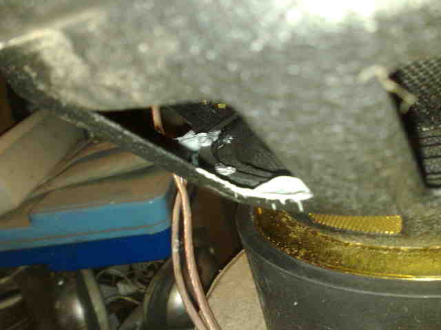

Takže malý info o tom co sem dělal s BB
o 10.07.2011, 08:38 | Flash
Cim se lepí vlnovec?
o 13.07.2011, 23:37 | Flash
tak sem to zkusil zalepit tmelem co mam a vypadá to že drží...ještě sem objel ten gumovej aby se to náhodou neutrhlo ale teď to má ty basy co to mělo předtim je to nádhera...už sem se s nim málem rozloučil ale bylo to vlnovcem...
takže dobrý zatim pohoda...jestli to vydrží bude to super
je to sice chujovina ale nic jiného sem neměl a tak sem to zalepil pořádně any se to už nepohnulo....je to jak beton

black je zalepený
foto k příspěvku  od Flash

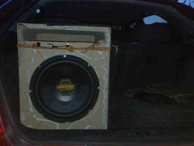

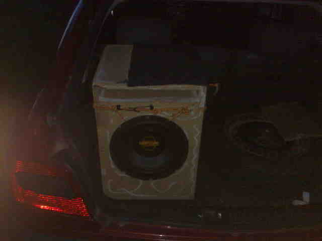

o 14.07.2011, 23:06 | Flash
a v čem hraje
o 14.07.2011, 23:10 | bass305
super bedna...
o 15.07.2011, 01:34 | Flash
bass305: zatim to neni potažený ale shánim koženku ale můžu ti řict že to hraje o 200procent líp než před tim asi byl už načnutej
a fotil sem to potmě asi na hov..o udělám to za světla ..je to štěrbina ale neni potažená jinak myslim že to hraje slušně :/

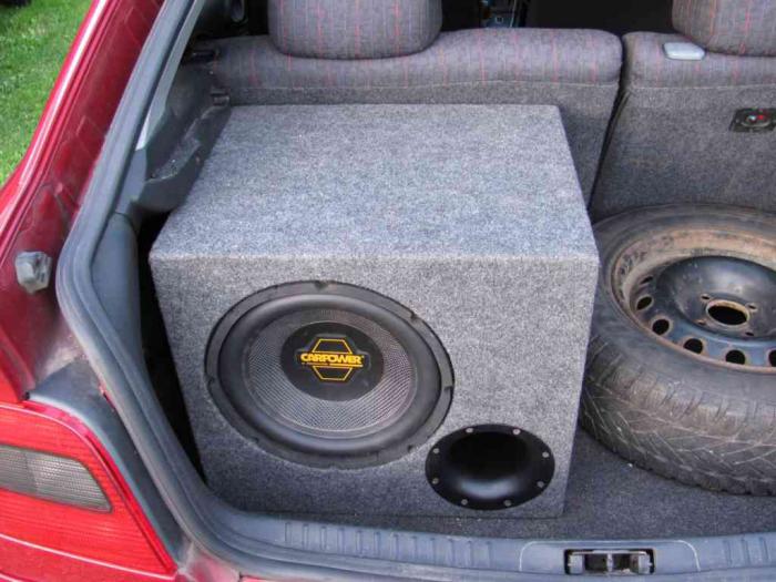

o 27.07.2011, 13:56 | hifim@ni@k
Není ta bedna trochu malá? Navíc v BR. Jaký má objem?
o 07.08.2011, 00:35 | Flash
hifim@ni@k:to je 55Litrů ale to neni bedna pro něj...to mam na odzkoušení a hlavně nezabírá tolik místa jako ta puvodni...bedna se zdá ale je protažená k sedačkám 55litrů a štěrbinu ti z hlavy nepovim to fakt nevim abych nekecal

o 07.08.2011, 00:43 | Flash | Upraveno: 2011-08-07 00:51:56
jeho bedna je tahle
70L mdf a BR 100mm x 250mm
