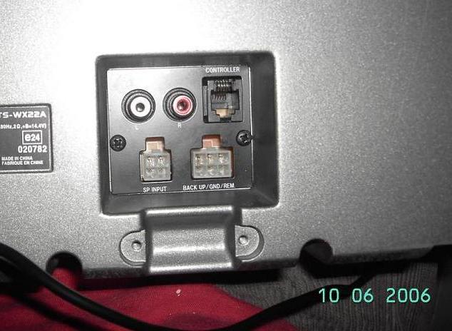

Zakoupil jsem nepoužitý aktivní subwoofer Pioneer TS-WX22A z druhé ruky. Zapojuji ho do Subaru Justy s originálním rádiem, tedy bez RCA výstupu. Subwoofer má vysokoúrovňový vstup, kabely jsem tedy zapojil na zadní reproduktory a připojil je do vstupů na subwooferu. Ten nefunguje - vůbec se nesepne, kontrolní světélko na dálkovém ovladači nesvítí. Připojení na baterii je v pořádku - naměřeno cca 12 V, na kabelech od zadních repro naměřeno na jednom 0,025V a na druhém 0,035V. Předpokládám, že tento signál by měl subwoofer i zapnout - nepoužívá se modrý kabel REM k autorádiu jako při připojení přes RCA. Takže nevím, kde je chyba. Děkuji za odpovědi. had

bez remu to nepustíš
o 01.07.2011, 23:49 | Dexter
jako Lyssy. pokud je to tento tak tam REM je.

Jak pripojit rem na radio bez Rca vystupu a bez rem vystupu? A za druhe v navodu na instalaci neni rem v pripade montaze do reproduktoroveho vstupu vubec pouzit. Myslim si, ze subwoofer by mel zapnout signal z repro. Hadd
o 02.07.2011, 08:40 | Pavel 528
treba pres spinacku a nebo omerit,zda tam neni vystup ro el antenu,tak tam....
o 02.07.2011, 14:35 | 323Marty
Pavle, já už viděl i rádio, který mělo spínanej proud na anténu, ale když si pustil CD, tak to anténu vyplo a bylo po ptákách :o) Takže radši bych to připojil napřímo ke spínacímu napětí na klíček...
