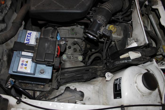

tech direk tam je dost co tak jak vedou kable do vnitr pod filtrem je pruchodka

foto k příspěvku  od kubiik

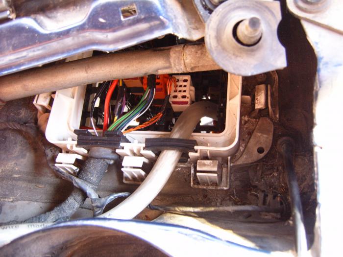

dalsi moznost je pruchodka kudyma je tahnuty lanko u motoru se skrtici klapkou ovladanou lankem

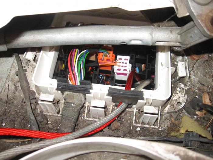

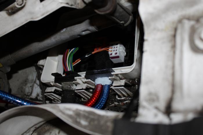

detailnejsi foto neni potreba. kdyz sundas plast nad pedalama a spodek palubky nad pedalama a podivas se z vrchu, tak je tam naprosto pruhledno. je teda fakt, ze to moje auto je, co se elektroniky tyce, totalni holota, takze tam muze byt vic tesno, ale jde tama protahnout i 50ka. a naradi ze zakldad...

tady jsem jeste nasel lepsi fotky
o 27.06.2011, 22:13 | kubiik

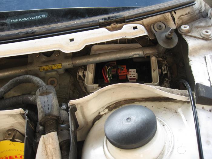

o 28.06.2011, 21:14 | sonyk02
50ka no problem
foto k příspěvku  od sonyk02
