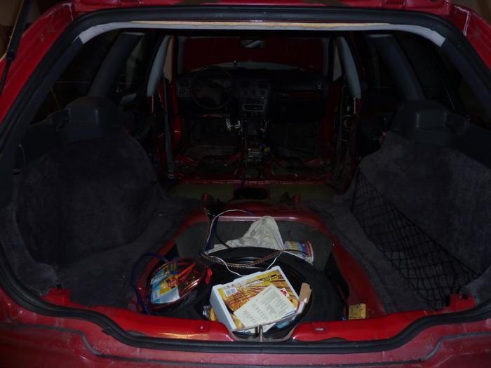

Chtěl bych Vás seznámit s mojí skromnou, dá se snad i říci SQ instalací a jejími jednotlivými vývojovými stádii až k současnému stavu. Začátkem vlákna bych chtěl moc poděkovat roverovi( [ Link ] ), bez něhož by se instalace pravděpodobně vůbec neuskutečnila.
Vše začalo na podzim roku 2009, kdy jsem se rozhodl, že si do auta k subwooferu pořídím i nové komponentní reproduktory. Tehdy jsem si zvolil podle rad zdejších členů Kicx GFQ 5.2 a k těm bylo potřeba MDF redukcí, kvůli kterým jsem kontaktoval zdejšího člena rovera, který mi je velice brzy a za krásnou cenu vyrobil (první obrázek ve vláknu [ Link ] )... Z občasných setkání pomalu vyvstávala vize, že by to chtělo něco více a tak se začaly shánět komponenty.
Když bylo vše potřebné, na konci ledna 2010 jsme v roverově dílně započali instalaci.

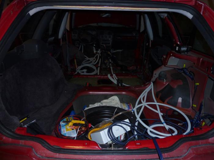

Bylo jasné, že musí všechno ven.
foto k příspěvku  od Diner

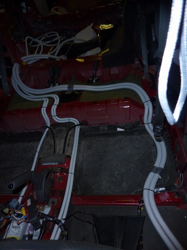

Když už tak to natáhneme slušně. Reprokabely Neotech Soundstream 2x2qmm na výšky a 2x3qmm na středobasy, protože nám bylo jasné, že k aktivu se časem dopracujeme. Napáječka byla zvolena 50qmm od C~quence. Hezky včechno do husích krků.
o 19.06.2011, 20:39 | Diner
trošku to učesat

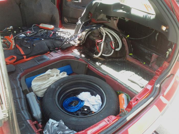

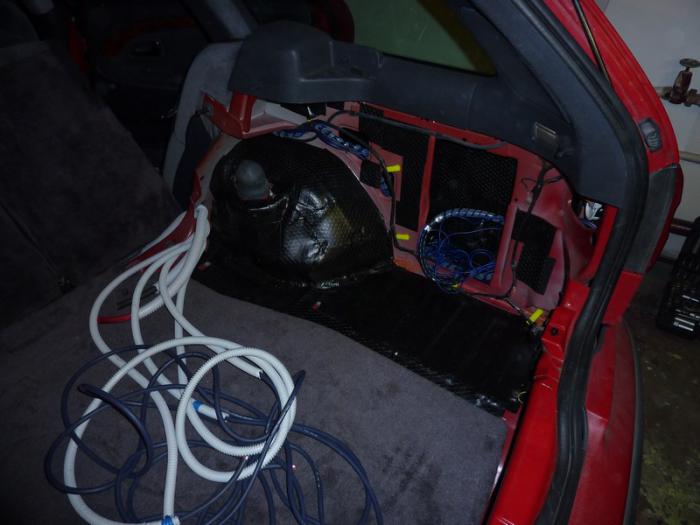

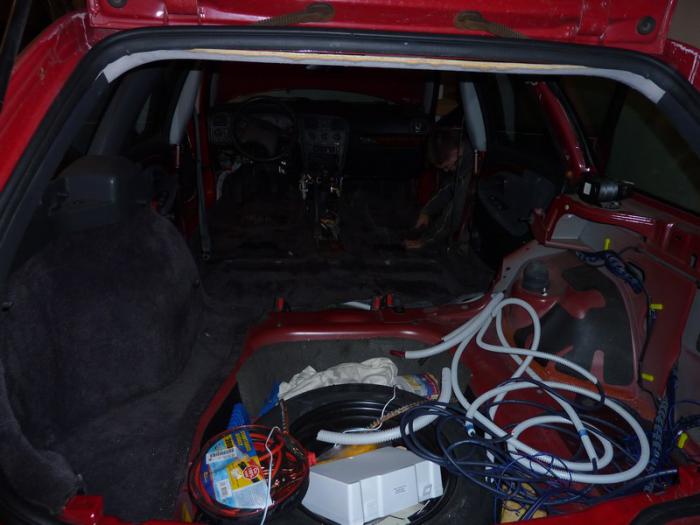

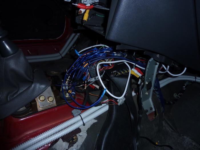

o 19.06.2011, 20:41 | Diner
změť signálových kabelů. Byly zvoleny AIV, tzv. nejvýšší třída.
o 19.06.2011, 20:42 | Diner
a je vše v pod kobercem a vyvedené v kufru

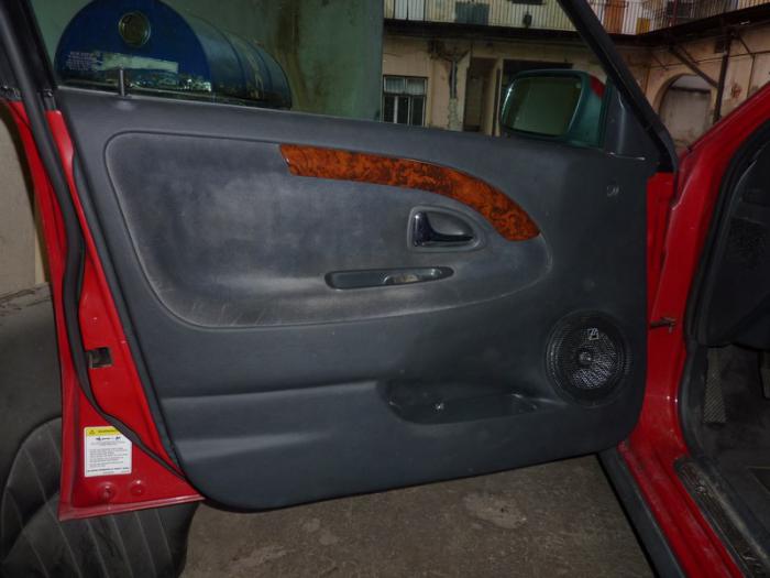

Jako repra padla díky slušné nabídce volba na DLS MS6A Refference. Byl jen lehce odříznut tapec a vše se vměstnalo pod origo mřížku...dveře byly samozřejmě uzavřeny a vytlumeny, tehdy neznačkovým tlumením od jednoho zdejšího člena, bohužel později se ukázalo, že to nebyla úplně dobrá volba, protože po roce začalo opadávat. Fotka bude později.

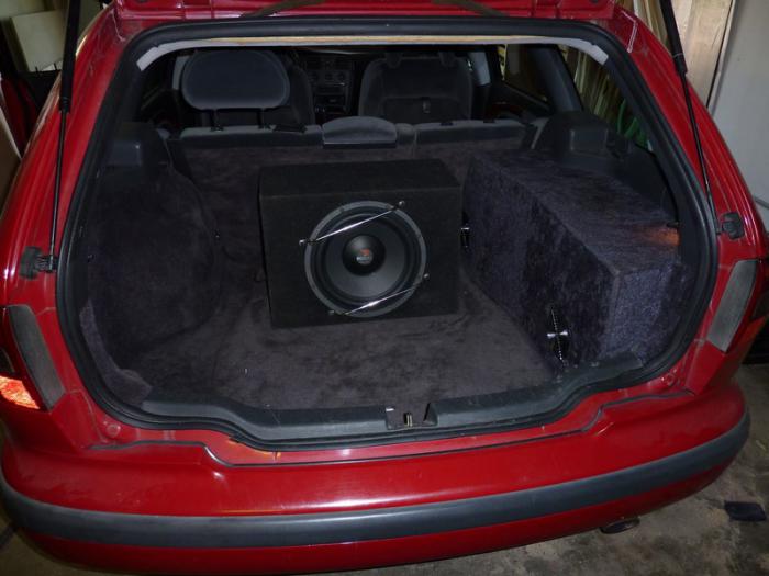

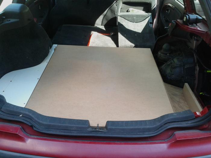

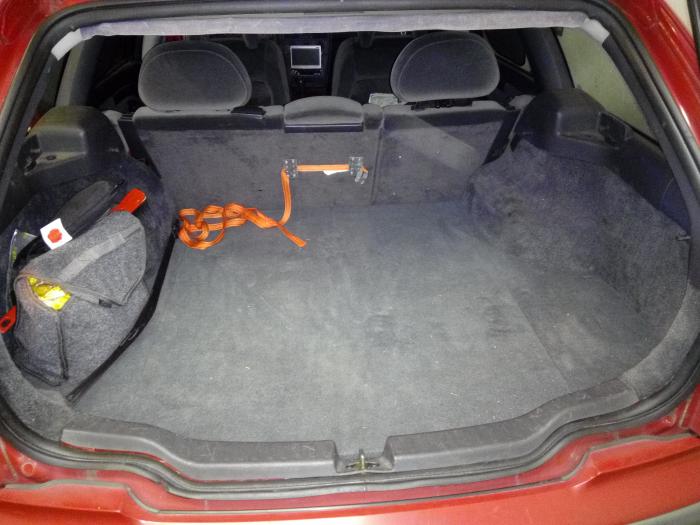

Chtěl jsem, aby auto, jako kombík bylo nadále slušně využitelné a nechtěl jsem dvojitou podlahu kvůli schodu... volba byla jasná. Vše půjde do bočnice.. Trochu předtlumit a jde se na to

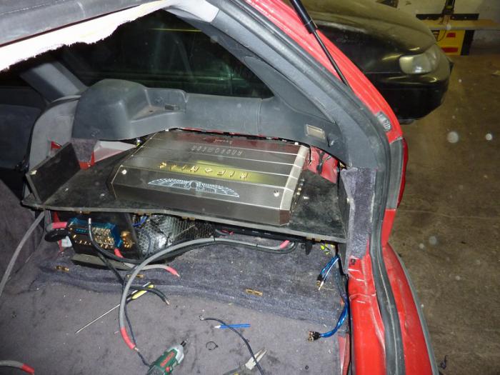

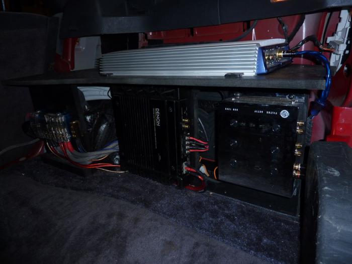

o 19.06.2011, 21:01 | Diner
Ještě před uzavřením skříně došlo ke změnám.
STAGE 2:
HU se stala Alpine CDA 9853 R(AVX2 byla zapojená přes AUX a byly nad sebou...)
Monoblok byl vyměněn za DLS CAD11 a subwoofer Focal Polyglass 33V2.
Zesilovače ve skříni byly přeuspořádány a postupem času byla vyrobena i ozvučnice pro Focal přesně na míru

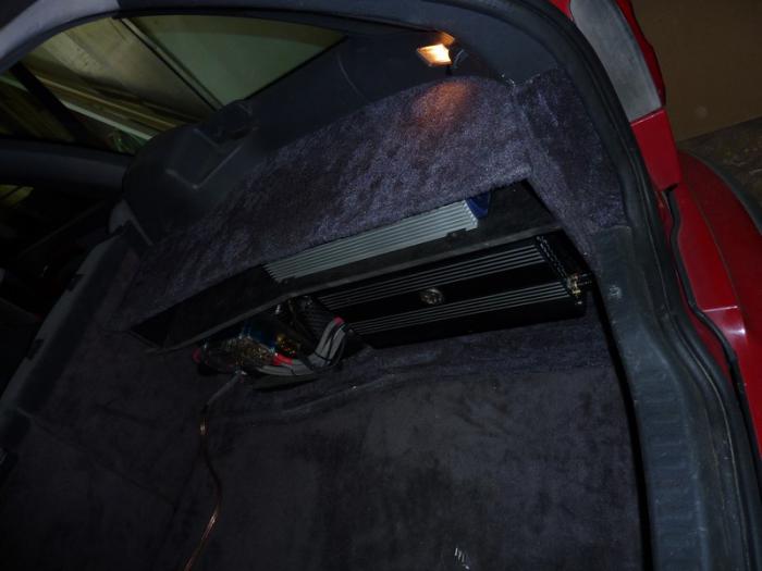

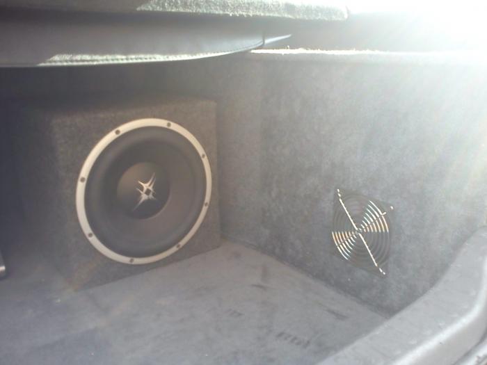

o 19.06.2011, 21:02 | Diner
Skříň byla potažena látkou, vybavena dvěma ventilátory(pro jistotu)

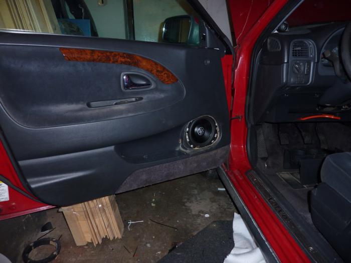

o 19.06.2011, 21:13 | Diner

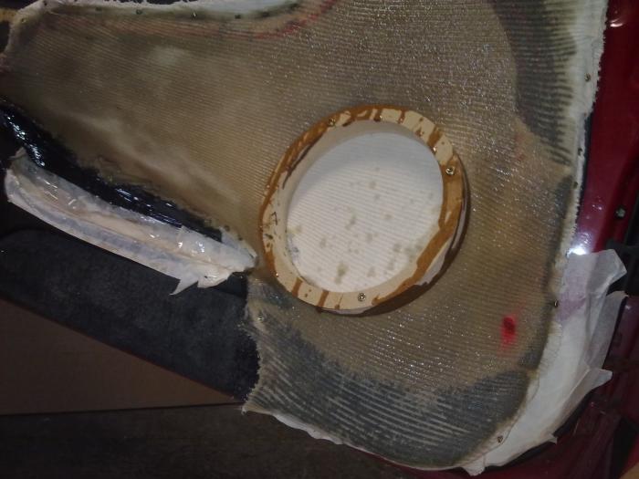

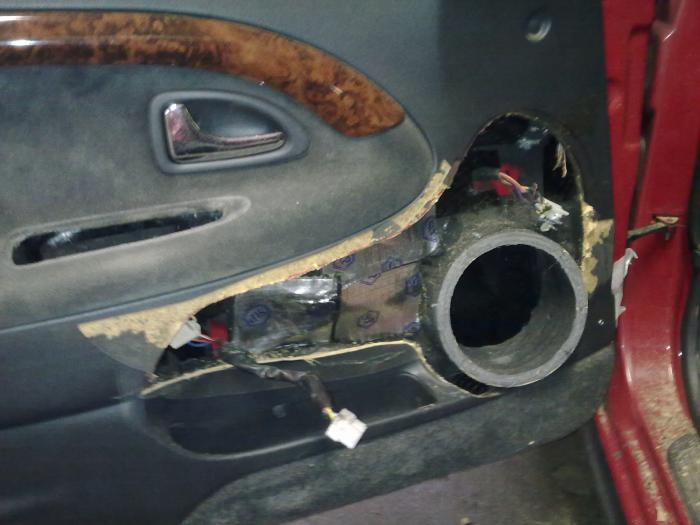

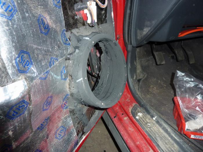

Bylo potřeba trochu upravit prostor ve dveřích a po tlumení byl doplněn i Dynaxorb a okolo STP Bitoplast pro potlačení stojatého vlnění.

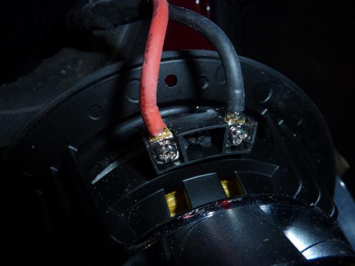

o 19.06.2011, 21:15 | Diner
upevnění reprokabelů - na kabel naletovány vidličky a utěsněné smršťovačkou

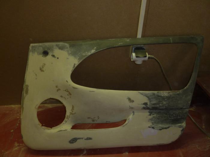

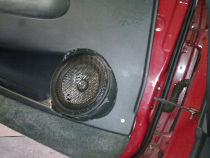

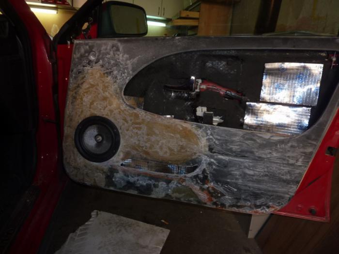

o 19.06.2011, 21:18 | Diner

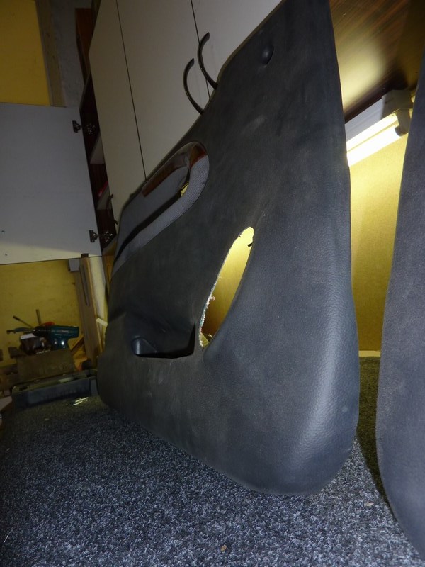

dveře se lehce přetlumily a rozhodli jsme, že by nebylo špatné středobasy trochu natočit vzhůru...

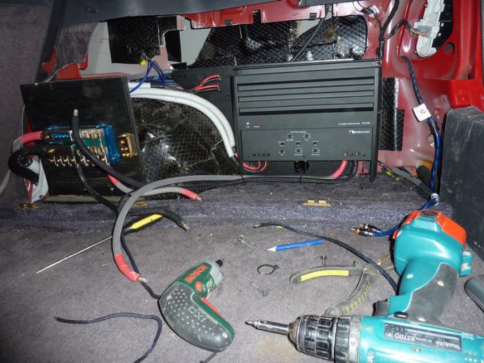

o 19.06.2011, 21:21 | Diner
Jeste Naka;-)

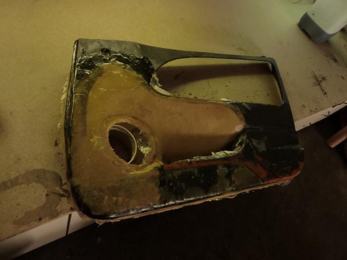

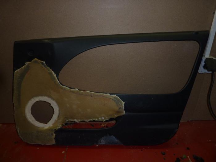

o 19.06.2011, 21:30 | Diner
laminát

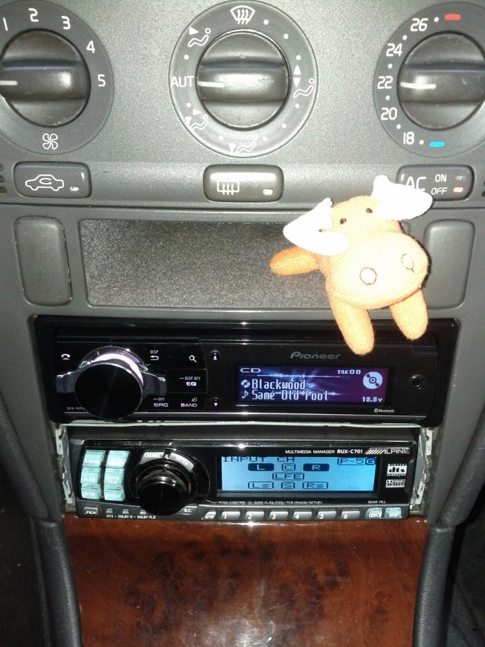

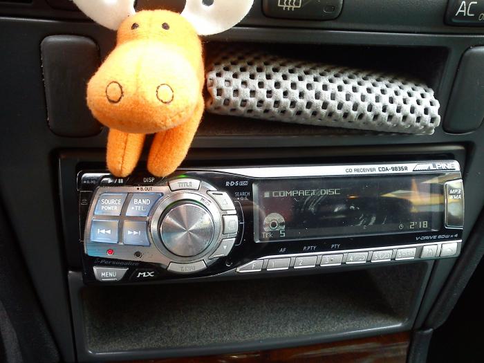

o 21.06.2011, 21:23 | Diner
Jeste neco pridam z dneska... bohuzel pres bocni okno svitilo dovnitr a je to z telefonu, ale je to shruba takto;-)
o 21.06.2011, 21:24 | Diner
Radio s hlidacem

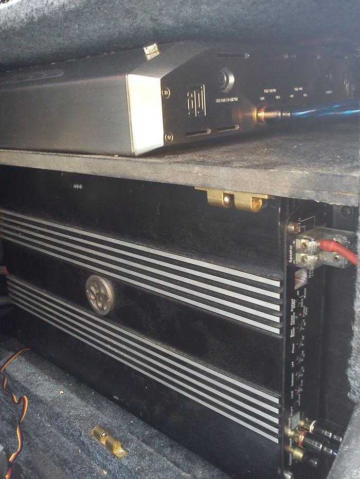

o 21.06.2011, 21:30 | Diner
jeste pohled do jamy lvove (Nakamichi je skryte az za DLS)
o 21.06.2011, 21:31 | Diner

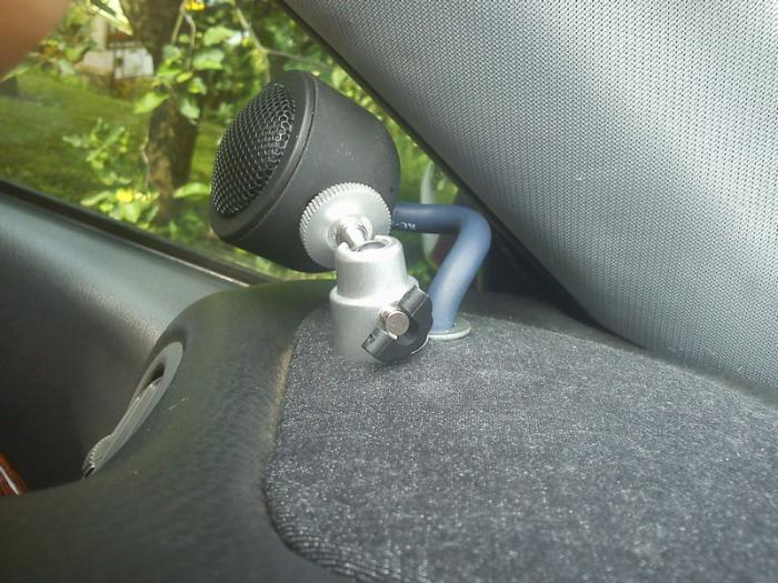

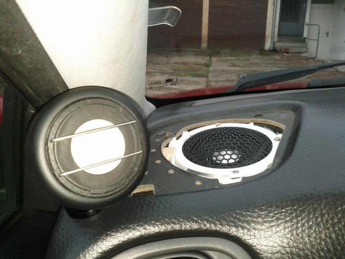

Dalsi sezona je za nami a ja si uvedomil, ze uz jsem celkem dlouho neaktualizoval momentalni stav instalace. Predem se omlouvam za kvalitu fotek. Jen z telefonu, ale pro predstavu snad bude stacit.
Od posledniho prispevku se toho zmenilo z ruznych duvodu celkem dost, takze tady je momentalni stav:
u-Dimension PROX T2 nahradily stare dobre MB Quart QTF 40. V palubce se usidlily stredy u-Dimension PROX M3, monoblok byl nahrazen za DLS ultimate A6, Nakamichi bylo nahrazeno 4 kanalovou Hifonics Andromeda 125 X IV. Radio bylo jiz v lonske sezone nahrazeno za Pioneer DEH-80PRS a kvuli nutnosti rizeni dalsiho paru menicu pribyl klasicky procesor Alpine PXA-H700 + RUX-C701

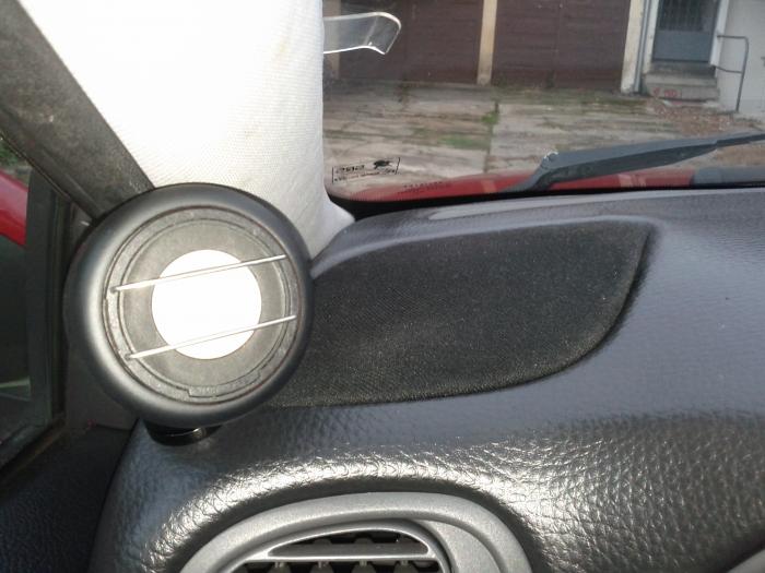

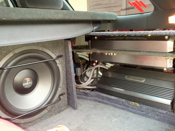

o 15.09.2013, 19:27 | Diner
Momentalni pohled do kufru. Peerless byl zpet nahrazen Focalem 33v2. Na obrazku jeste Andromeda 250 X II a 125 X IV + DLS A6

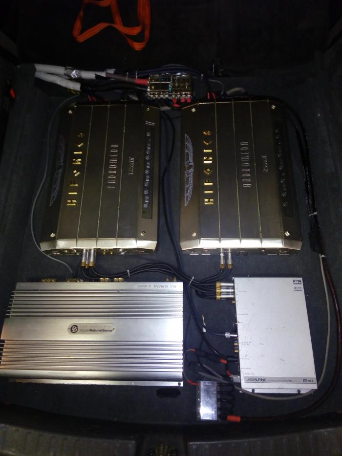

o 15.09.2013, 19:35 | Diner
Momentalni konfigurace je tedy:
HU: Pioneer DEH-80 PRS
DSP: Alpine PXA-H700 + RUX-C701
Reproduktory:
- Vysky MB Quart QTF 40
- Stredy u-Dimension PROX M3
- Basy u-Dimension PROX M6
- Subwoofer Focal Polyglass 33V2
Zesilovace:
- Hifonics Andromeda 125 X IV (Vysky + stredy)
- Hifonics Andromeda 250 X II (Basy)
- DLS Ultimate A6 (Subwoofer)

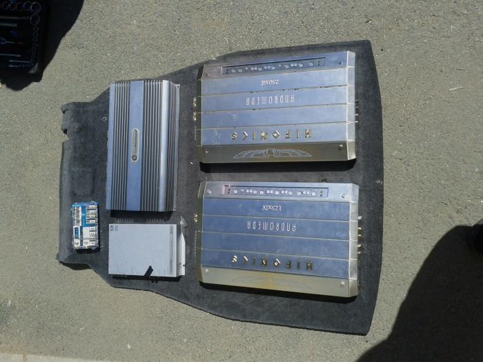

o 17.05.2015, 11:27 | Diner
Udelalo se teplo, tak je potreba trosku provetrat zastavbu a prizpusobit momentalnim potrebam...
Pro zacatek musi opet vsechno ven;-)
