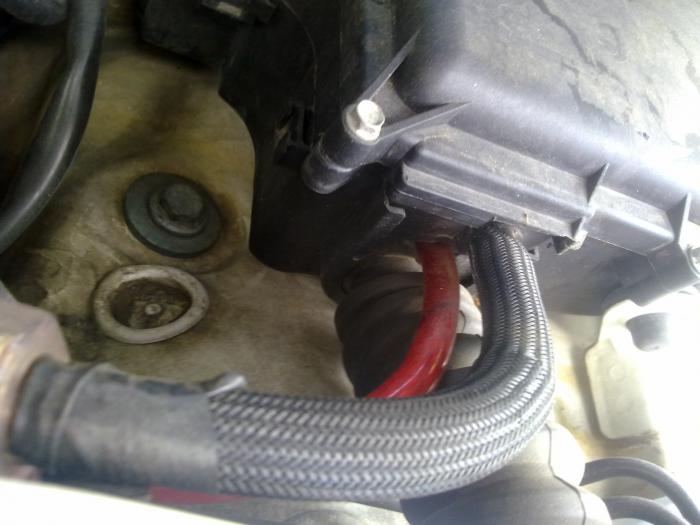

Zdary dělal tady někdo S4? kudy dostanu do kabiny z motoru 50qmm?

Robil som A4 a dostavali sme to cez neaku priechodku ale uz si to nepamatam:(
o 18.06.2011, 01:20 | repak
nedavno som tahal 35 a 50 v A3. mato by to byt dost rovnake. klasicka original priechodka pod volantom. v motorovej casti musel ist von vzduchovy filter inak by som sa tam nedostal.

Koukni kudy je tažená elektrika do kabiny k pojistkám, většinou to vede od baterky spodem pod okno a tam bývají i předpřipravené volné průchodky...

pod filtrem nedostanes tak velkej kabel. ja to tahal u s4 a a6 tky pod pocitacem. je to dal od baterky,ale je tam dost mista a hlavne je tam pruchodka ktera je dost velka

achyl: díky takže musim sundat řídí jednotku a podní je průchodka?

pruchodka je primo na krytu rj. vedou do ni svazky kabelu a nad ni je neprorizla pruchodka do ktery sem nacpal 70 tku kabel a pod ni se mi jeste vesla 30 tka
foto k příspěvku  od achyl

hezky :-D 70mm a 30mm ,mas tam viacej miesta ako ma passat, ja som tam dostal iba 2x50ky a uz sa tam nic nevlezie :-(

Jaká je tam montážní hloubka bez zásahu do tapecáku a nemáte někdo fotku z kudy vyleze kabel pod volantem?

kabl ti vyleze za pojistkama a je tam dost mista aby bz problemu prosel.. montazni hloubku nevim

tak uz natazeno, po odplastovani je tam hodne mista a v pohode se taha 25qmm
