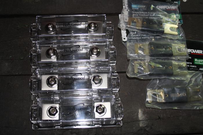

o 16.06.2011, 20:38 | rebel

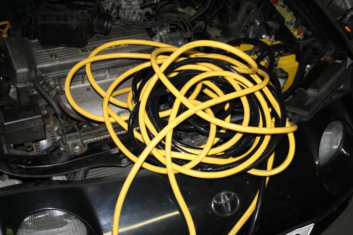

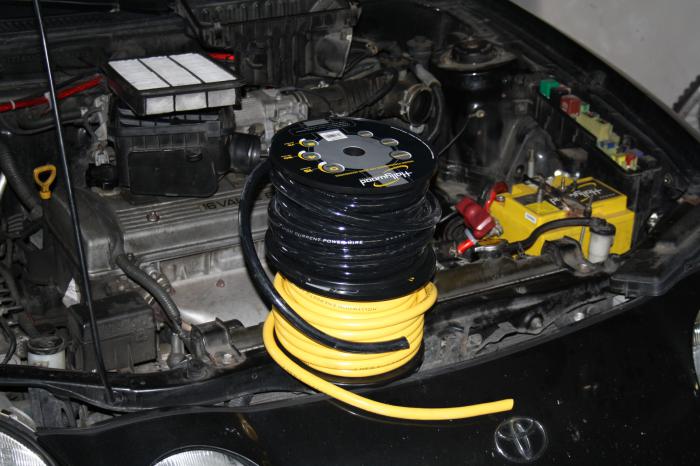

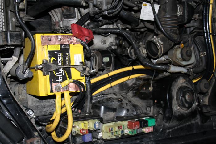

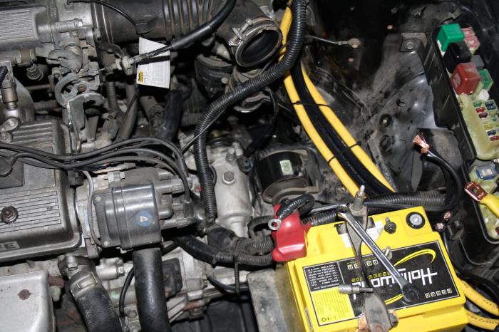

Foto budou postupně intal bude 30metru 50kabel ,2ks baterky hollywoood sp45,2ks GZPW 15spl,zesík GZPA 1.8000D,pojistky 4 ks 200A,tlumení Stp gold 20desek, mraky bužírek stahovacích pásků a měděnejch oček,hafo dříví a koženky

o 16.06.2011, 20:53 | rebel

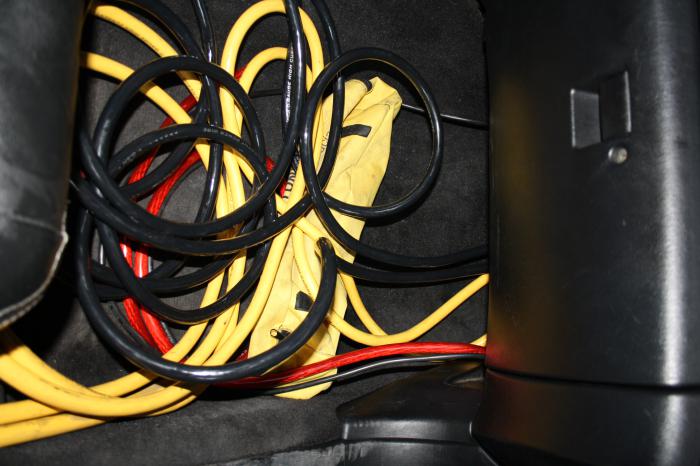

jaj jaj co pak nám to vlezlo za hady do auta :-)))
foto k příspěvku  od rebel

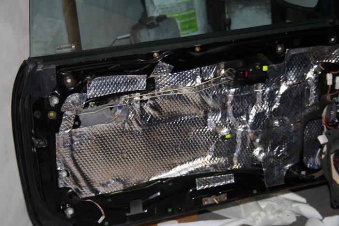

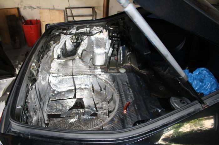

o 16.06.2011, 20:56 | rebel

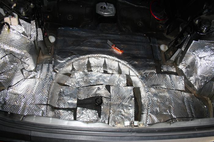

ještě bočnice v kufru tlumení

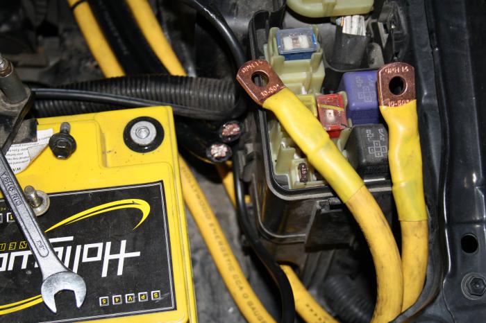

o 16.06.2011, 21:00 | rebel

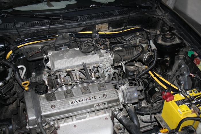

a plusáky vpředu

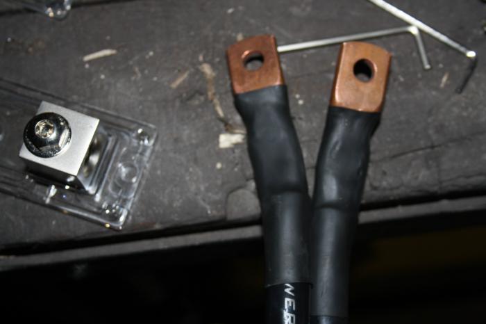

o 16.06.2011, 22:29 | el.barto
no dobry,to sem zvedavej,pekna prace,neni zbytecny jistit i minusi?
o 16.06.2011, 22:38 | CRK
v TOM KUFRU TO TLUMENÍ JE FINAL NEBO BUDEŠ PŘIDÁVAT?

- to je jasné, že je zbytečné jistit minus, ale podívej se dobře na foto a zjistíš, že do pojistkovych pouzder vedou + kabely - tedy aspon ja to tak vidím :o)

o 16.06.2011, 23:09 | rebel
elbratro : nene nejistím mínus 4 pouzdra jsou na plus dopředu a dozadu budou 2 baterky tak i pojistky vpředu a vzadu .Pojistky jsou jen na černým + kabelech
CRK: nene nebudu přidávat jen do rezervy se dolepí ty mezery .Je to stp gold čili by to mělo stačit.Jde o to že by to chrastilo jako plechovka a s porovnáním s wibraflexem je toto dle mě lepší a dostatečný ,ale kdyby to stálo 100 kč nalepil by sem to ve 3 vrstvách .Bude tam na tom deska jako základna nic víc a v kufru nebude žádný audio to bude místo zadních sedaček.

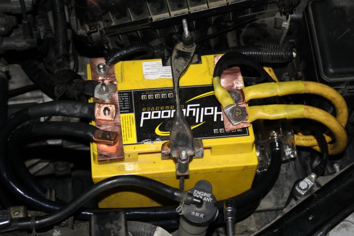

o 17.06.2011, 10:36 | Rocco.
To bude dobrý, jen by jsem nevěřil těm baterkám.
A očka vyjdou na kolik? Jsem koukal, že maloobchodka 50ky zlacenýho očka je 95Kč za pár :)) to je síla teda

Ked tak skus pozriet po firmach so zvaračkami, velke elektroinštalčne obchody a možno to bude ešte lacnejšie.
rebel: pokial vidim dobre bakble su pri motore vede cez opačnu stranu ako je baterka....prečo? a možno by neboli zbytočne montažne hadice ešte preistotu.

rocco: no baterky jsou 2 po 2500A no jedna vzadu 20 cm od zesíku a druhá vpředu snad to bude stačit nebude to na soutěže spíš jen na normální ježdění.A ty oka stojej kolem 50kč a maj je v Praha Hostivař :-)))
db-marek no jinak to udělat nejdde na plus kabelech jsou pojistky a kdyby to vedlo přez baterku z druhé strany tak by se nevešly pojistky protože by se to pak nedalo dat pod vzduch filtr

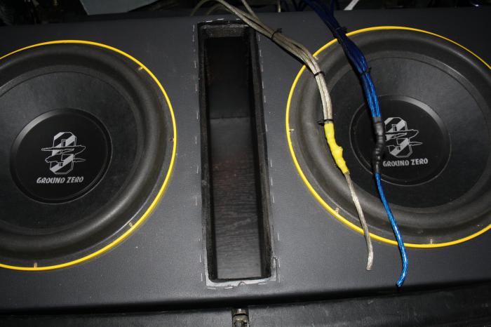

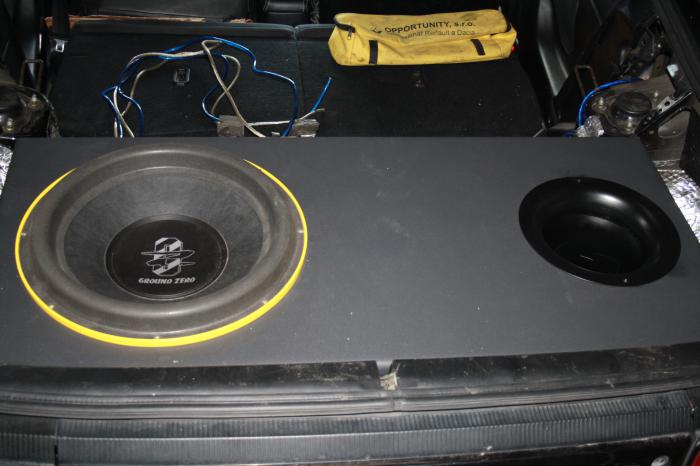

o 20.06.2011, 00:44 | Flash
Jen dotaz proč společná štěrbina?
o 20.06.2011, 01:05 | rebel
Flash:
1) Motor bude jeden zesík
2)na dvě štěrb. není místo
3)jak bedna tak i štěrb. je max co se vejde , původně tam mělo být 2* 160 tka nátrubek ,ale bohužel není místo.
o 20.06.2011, 09:06 | Rocco.
to bude lazený pekelně nízko :)

o 20.06.2011, 23:14 | rebel
rocco :jj no mělo by to bejt někde kolem 40-50 aby to umělo zahrát negry a podobně , ale ještě sami nevíme na co to vlastně bude jako celek
Roman 321: přední repro zatím jen koax což je škoda, pořádny kompa aspon řady nuclear by byla dobrá volba ,ale to bude časem zatím se vytlumí přední dveře STP gold a pak se jen hodí repro

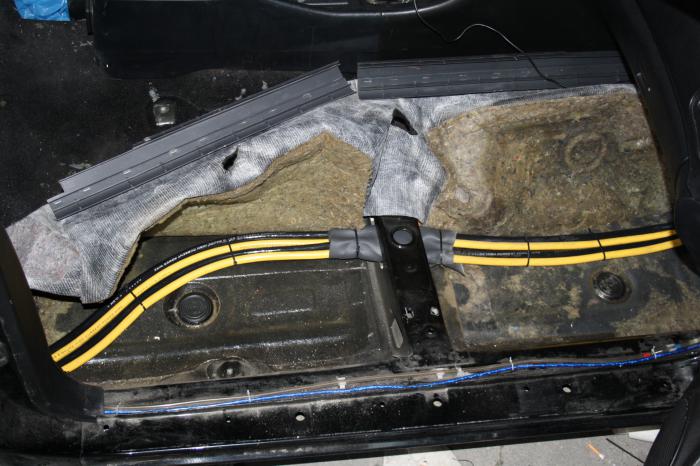

o 20.06.2011, 23:15 | rebel
díky kabelům musela i sedačka ven :-((

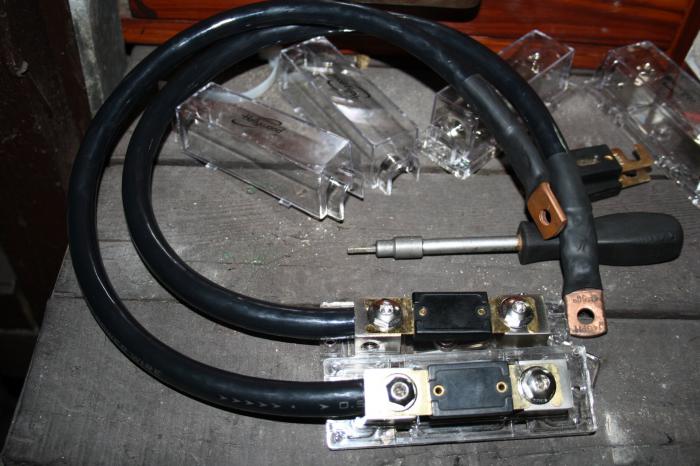

o 20.06.2011, 23:16 | rebel

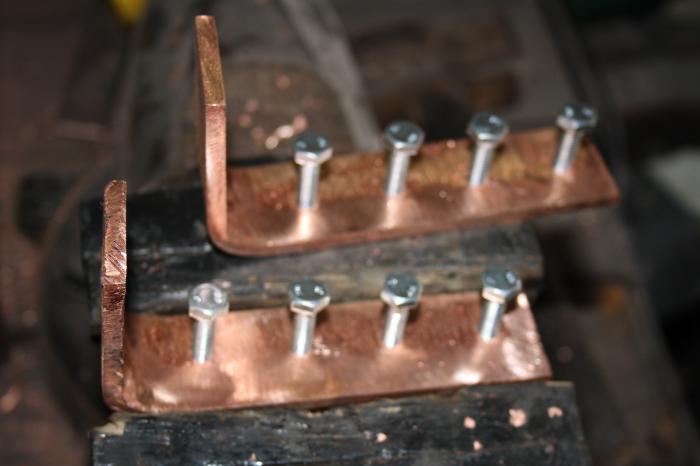

výroba pásovin a závitů

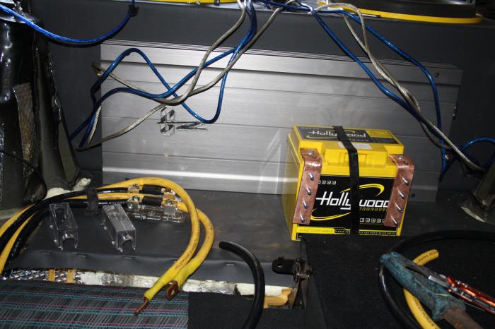

o 20.06.2011, 23:21 | rebel

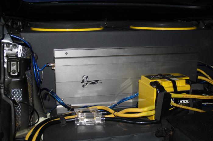

2 baterka v kufru

uf kabely spáskované

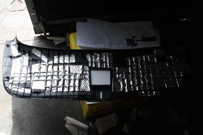

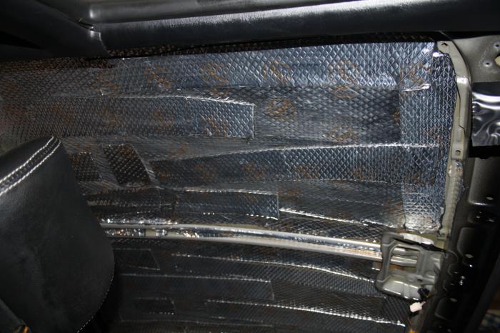

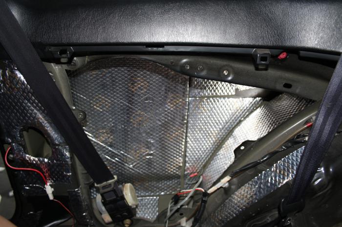

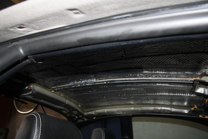

přední dveře tlumení vytlumen jak venkovní tak i vnitřní plech
o 23.06.2011, 07:13 | rebel
A musím říci že to STP gold je velice dobré tlumení ,můj názor :lepší jak vibraflex
o 23.06.2011, 08:48 | Aegis
také bych řekl... vibraflex jsem sice lepil ve velkých plátech a né po čtverečcích a neskládal jsem to jako tašky na střeše. Ale když jsem to nalepil na černé dveře a po celodením palbě slunce se to vše zesunulo jak domeček z karet. To pak bylo potěšení, když mně nešlo uplně zajet el. okno.... a pak když jsem je vytahoval, tak bylo celé černé...
o 23.06.2011, 09:08 | rebel
jj je to tak taky se mi vibraflex jednou odlepil a popadal jako hrušky ze stromu :-) ale udajně to byla špatná várka.Ale i kdyby to nebyla špatná várka tak když jsem to měl na černym aute bylo to na slunci jako bláto.
Jenže tenkrát jsem narazil na tak skvělého prodejce co mi raději nezvedal ani telefon když se o tom psal tady na foru

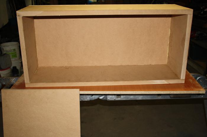

jaj nová hra nové napětí tak přišla nařadu bedna mdf 130litrů a bude vní asi zatím jen jeden wofer

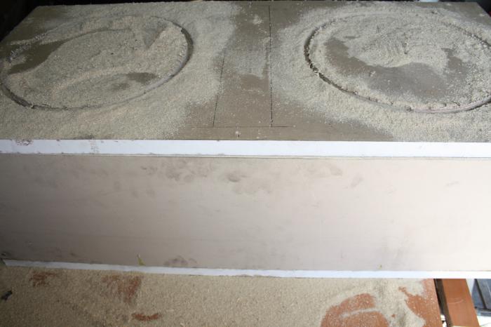

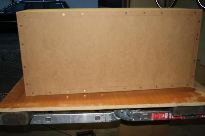

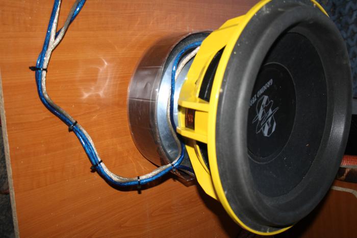

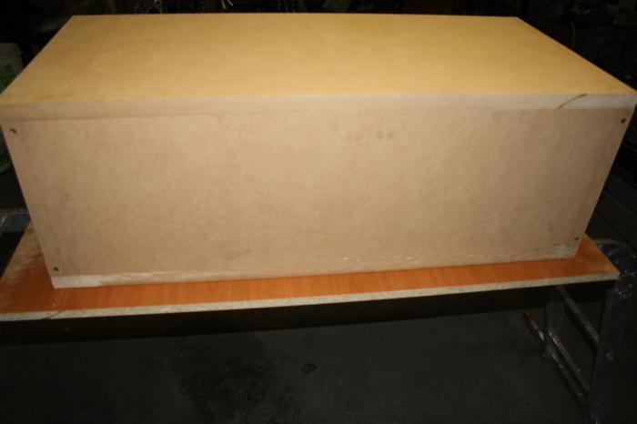

o 24.06.2011, 20:50 | rebel
bedna na jeden sub hotová z 2,8 mdf a spojená 80šrouby
o 24.06.2011, 20:51 | rebel
a konečně i s woferem

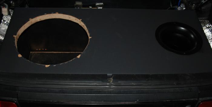

tak je tam štěrbina nebo jeden s trubkou nějak to nechápu :)
o 26.06.2011, 01:41 | pepe689
ani jeden :-)
o 26.06.2011, 12:02 | flicek
Momentálně tam zůstalo 1xGZPW 15 SPL ve 133L bedně s nátrubkem.Ta samá bedna je totiž pro dva málo a takhle to hraje daleko líp než se dvouma.Hold se potvrdilo pravidlo že kord v autohifi platí někdy že méně je někdy více

o 26.06.2011, 18:15 | rebel
Flesh - nene rebel je za fotákem Bladzej a Roman321 to trefil na jedničku :-)
A ted je tam 160tka nátrubek.Před tím tam byla štěrbina ,protože se tam nátrubek nevešel, ale holt ta bedna byla pro dva malá a tlačilo to cca tak 140decibel .Ted je jen jeden a je to daleko lepší a odhad kolem 145-150 decibel by to dát mohlo.

jak je to zapojene ten zosik na 2 alebo 0,5 ohmu ?? ale asi na 2 co lebo inak by to tie baterky asi vycuclo :-D
o 27.06.2011, 20:41 | rebel
nene omyl baterky to nevycucne .Je to na 0,5ohm.Baterky to vycucalo když tam byli dva wofry a bylo to na 0,25ohm

Ještě kdyby si ty šrouby předvrtal, tak by Ti ty desky nepopraskaly... viz foto 23.06.2011, 21:23
o 27.06.2011, 21:23 | rebel
hahahaha to jsem čekal díky za info .Díry jsem předvrtal ,ale bohužel jsem večer zlomil vrták a potřeboval jsem to sešroubovat večír ,protože druhej den se musela bedna dat do auta a chtěl jsem aby to lepidlo drželo :-) a tak jsem to večer dal jen na 10šroubů a ráno jsem to došrouboval . Vrták byl o 1 cm kratší a proto to prdlo ,ale prasklina se pak zalila lepidlem a tak to bylo jedno .
Holt stalo se no já vím
flicek:to může potvrdit předvrtáno udělané díry pro hlavu šroubu pak lepení a pak sešroubováno
o 27.06.2011, 21:29 | flicek
Ano to je pravda bylo předvrtáno a prasklina se zalila lepidlem a drží to pořádně a stejně to neni ani viďet takže nevím proč to někomu vadí když je bedna potažená koženkou

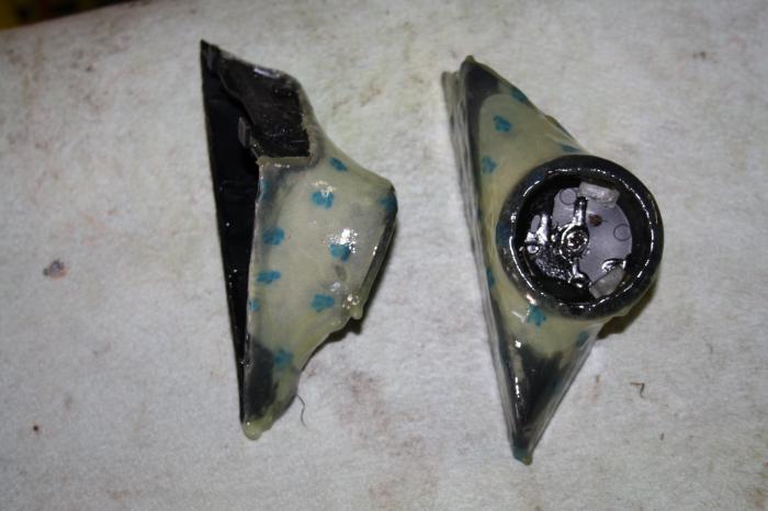

tak nám přibydou nové vejšky na domečku se pomalu pracuje :
GZNT 25S
2,5 cm / 1"
Power handling:
125 WRMS / 200 W max
SPL: 91,3 dB
Impedance: 3 Ohm
Tweeter: Ring Radiator silk dome
Voice coil: 2,5 cm / 1"
Additional: Seperate 12 dB crossover
Resonance frequency 900 Hz
o 25.09.2011, 22:42 | rebel
po laminaci

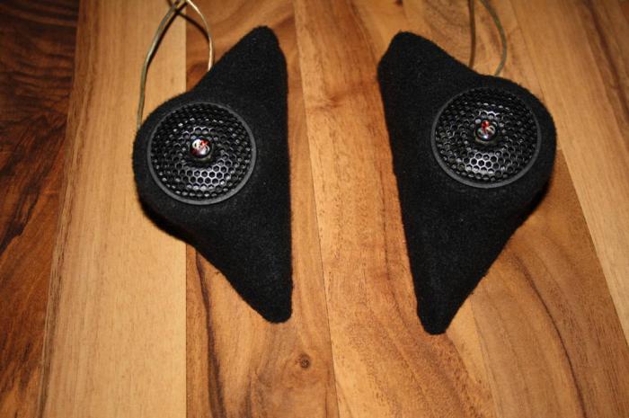

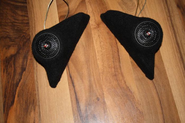

o 27.09.2011, 19:08 | rebel
o 27.09.2011, 22:25 | snoop69
rebel :můžeš přirovnat vejšky GZNT 25S třeba k nišším řadám GZ v podání zvuku?
o 27.09.2011, 22:39 | rebel
zvukově co se mě týče tak nižší řada umi pištět a to mě tahá za uši .Tyhle mají lepší zvuk
o 27.09.2011, 22:41 | rebel
co já jsem mel titanium a radioaktiv řadu tak se toto (nuklear) nedá srovnat je to nebe a dudy
