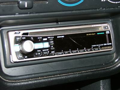

o 15.07.2011, 22:01 | hifim@ni@k | Upraveno: 2011-07-15 22:03:20
Alpine 7944R? Také ji mám v autě.
foto k příspěvku  od hifim@ni@k

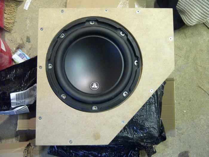

dneska přišel balíček :-)
foto k příspěvku  od JA

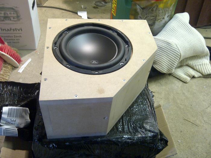

o 01.03.2012, 18:36 | JA

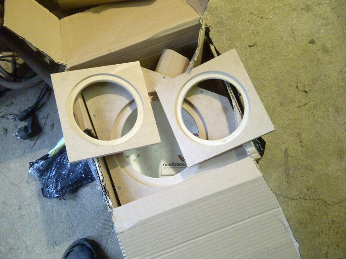

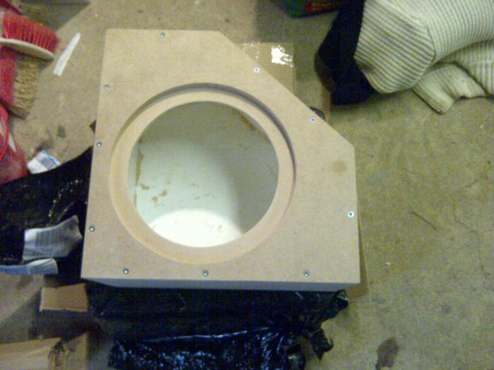

2x mdf pro Morely na dveře, upraví se na míru...a jedna bedýnka pro JL 8 3v3

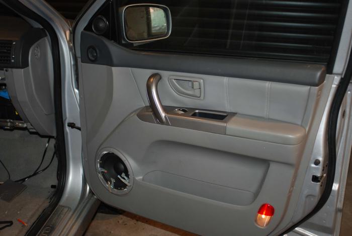

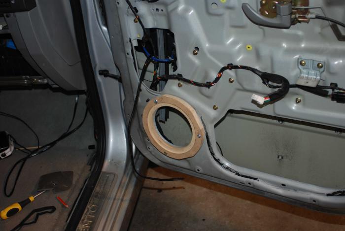

o 07.03.2012, 19:54 | JA
Tak pár kousků 4mm a snad už dodělám s manželkou bakalářku a DU NA TO :-)

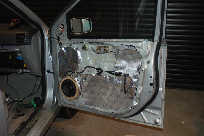

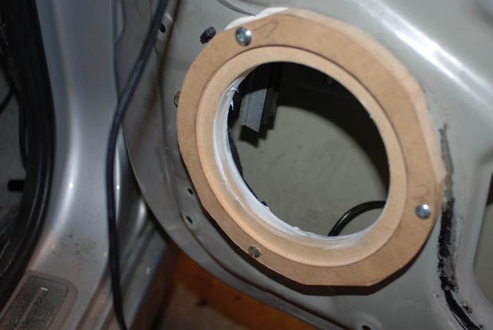

o 11.03.2012, 19:12 | JA
tak aspoň jedny :-)
o 11.03.2012, 19:13 | JA
o 11.03.2012, 19:14 | JA

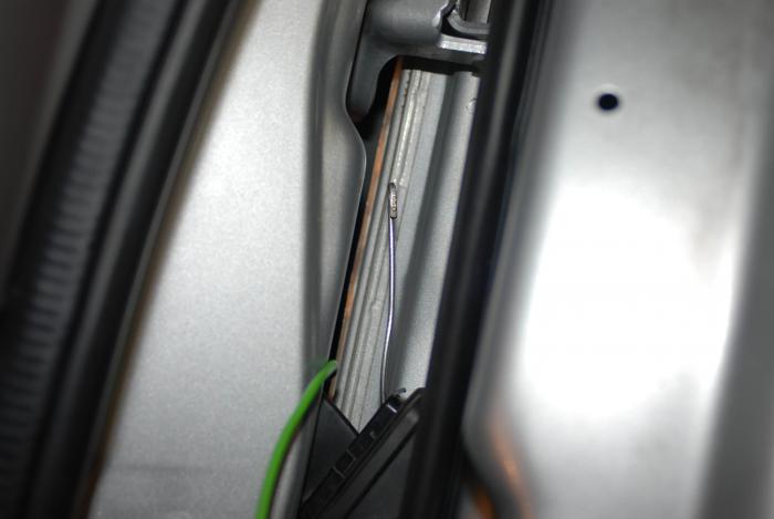

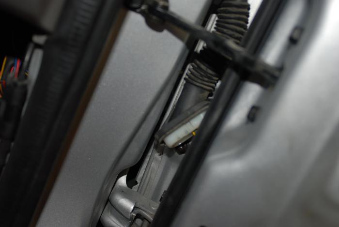

Prúchodka mě potěšila šlo to ok
o 11.03.2012, 19:15 | JA
a je to tam, vyhybka bude samozřejmě ve voze..
o 11.03.2012, 19:16 | JA

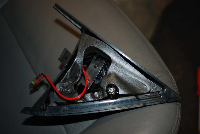

trochu doladit kroužky z Brna :-)
o 11.03.2012, 19:17 | JA

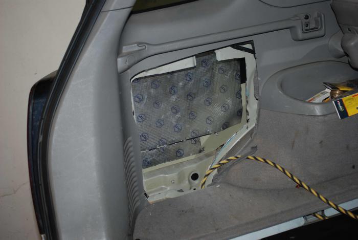

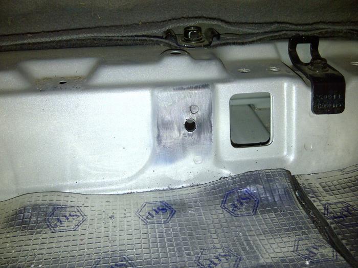

o 11.03.2012, 19:18 | JA | Upraveno: 2012-03-11 19:19:39

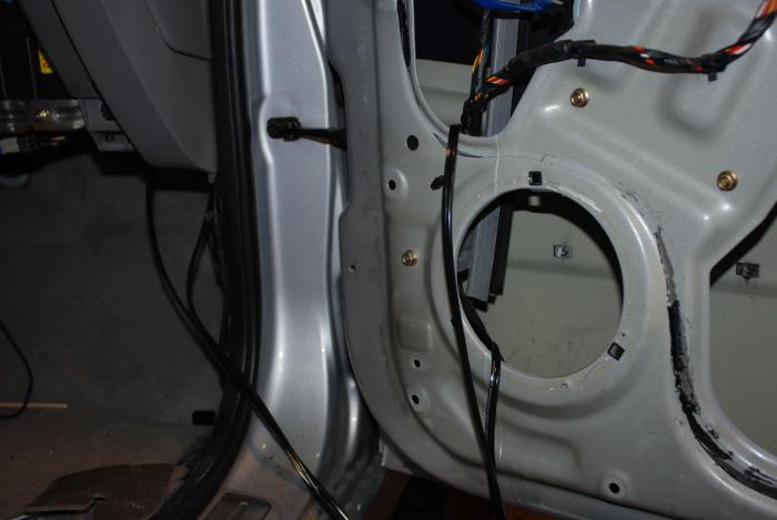

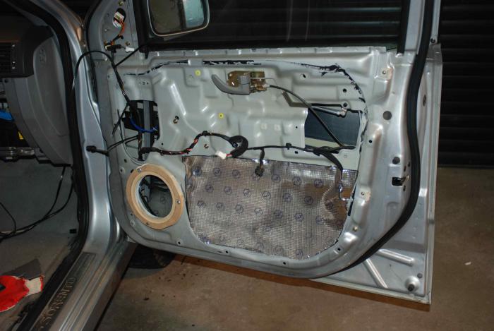

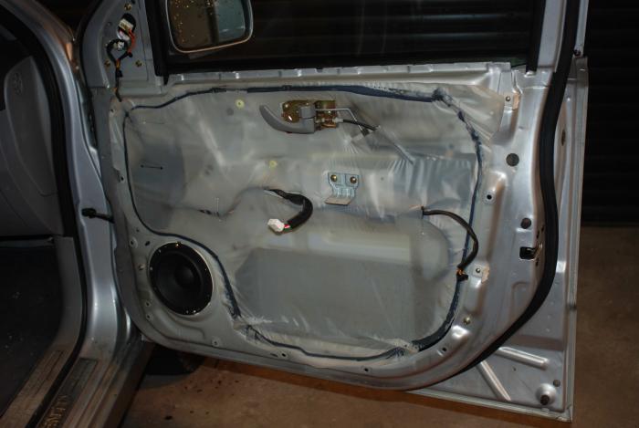

STP je 4mm uvidim co to udělá ,tapec je dole za minutu...
Kroužek se musel lepit, nebylo už místo na packy..a 4mm byly znát, dole jsem si musel pomoct s texama

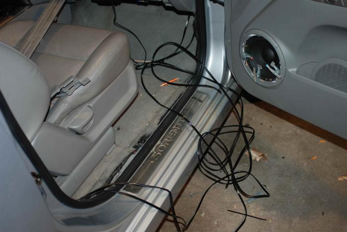

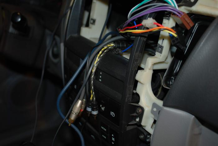

natahnul jsem dneska cinche a repro...
o 11.03.2012, 19:21 | JA

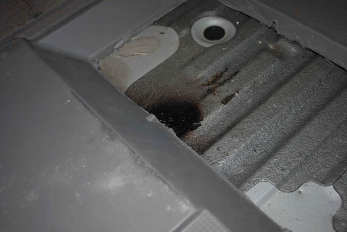

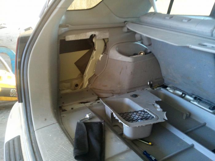

Bohužel mi v týdnu dělali větší nádrž a kluci mi na připravený místo pro Eton prdli matky od držáků :-))
takže jinak..

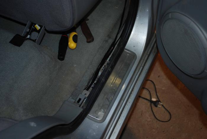

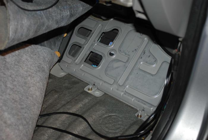

o 11.03.2012, 19:24 | JA
u spolujzdce jsem našel na podlaze jednotku a pěknej kryt a tedy pěknou cestu :-)

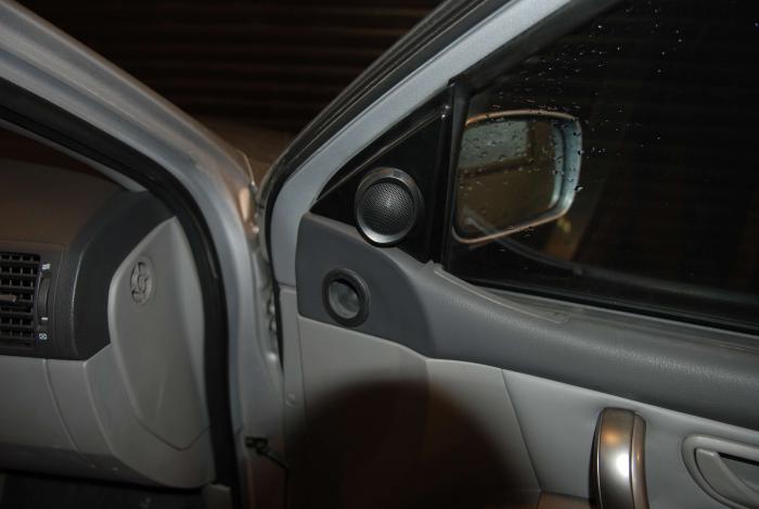

o 11.03.2012, 21:31 | JA
ještě výšky od Morelu, já mám rád origo vzhled, možná že trochu na úkor kvality ale Emmu nejedu takže na dobrej poslech mi to bude stačit...
wofer musí být vyndavací, je tam držák na nárazník a lišty..snaším se ho dát co nejpevnějc, no uvidíme..
o 11.03.2012, 21:32 | JA

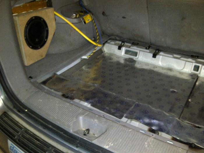

o 13.03.2012, 21:16 | JA
hoši lepil a ty 4mm jsou hoňka..rukavice jsem měl rozpálený :-))
a zbytek do kufru... nekup to za ty prachy :-)

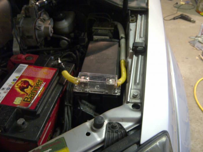

o 13.03.2012, 21:18 | JA
baterka..

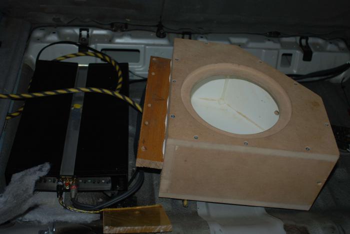

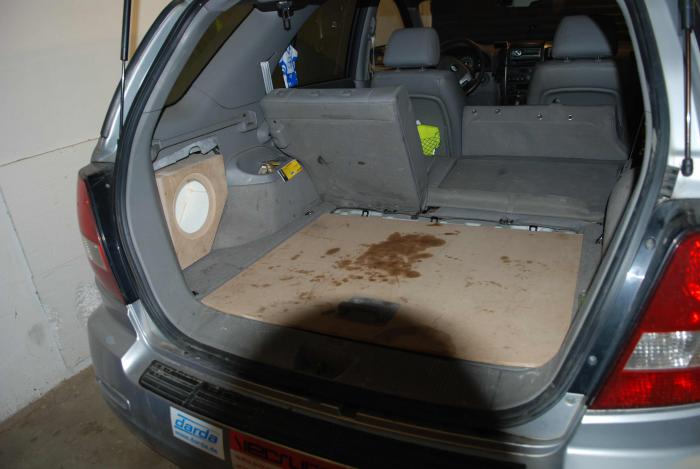

o 13.03.2012, 21:35 | JA

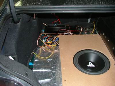

No kufr je trošku na hulvátka tak ten dám až to bude...
Dneska jsem to tedy spustil...pro info
A 9835 + changer
ETON PA 1054
Morel Hybrid ovation 6 II
JL 8 3w3 4ohmy
kabeláž, pojistky a 1 xcinche Holyvood
1x cinche nějaký lepčí ,už nevim značku :-))
STP Gold 4mm
bedna a kroužky made in rover
ještě jsem neladil Alpinu, jenom sem to pošmrdlal na zesu a jel jsem za byznysem...

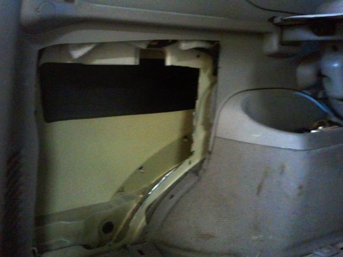

1 cd v changru..queen a bum !dveře jsou jako fik, vzadu mi trochu drnčelo nedodělaný plato.Ale jako fakt, JO...JL musim opatrně je čerstvý, Morely jsem nějakej čas honil jen přez rejdio
Mám v Sorentu z toho hodně dobrej pocit..
Ještě dotaz jak by jste nastavili ten Eton? na full a ladit Alpinu?
Díky za info..
P.S.Po pár letech mám v autě zase JLko sw a nelituju, celá ta muzika se mi zatim dost líbí.Ale chce to dolatid kufr a tak..
lukee
já vim, že poloha je poloha ale já to prostě mám v serii a z tý se budu snažit dostat co nejvíc...
o 13.03.2012, 21:36 | JA | Upraveno: 2012-03-13 21:39:27
ne plato nahoře ale podlaha v kufru...pro upřesnění
ještě pro info ta bedna na sw je přez trámeček lepenej a šroubovanej ke káře..zatim se to jeví dobře..drnčáky lezou odjinud, ale to znáte :-)

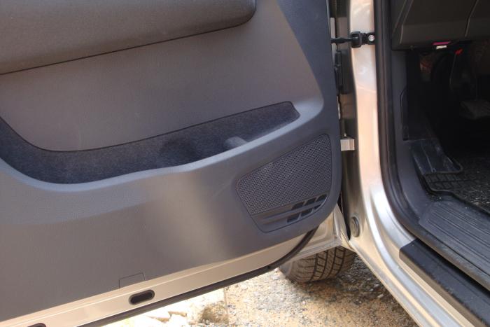

o 26.07.2012, 14:03 | JA
Tak Amarok je doma ale ty dveře vypadaj na prd...jsem zvědavej co se tam vlastně vejde...doufám, že nebudu muset měnit Morely 6 za 5ky..
o 26.07.2012, 14:04 | JA
o 26.07.2012, 14:39 | snoop69
Tak a můžeš začít nanovo :)
