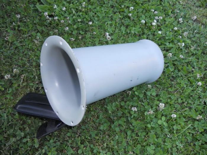

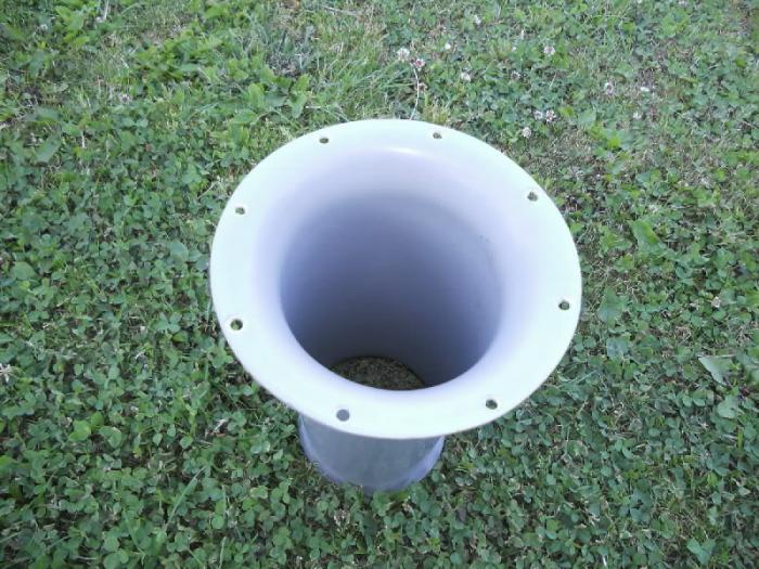

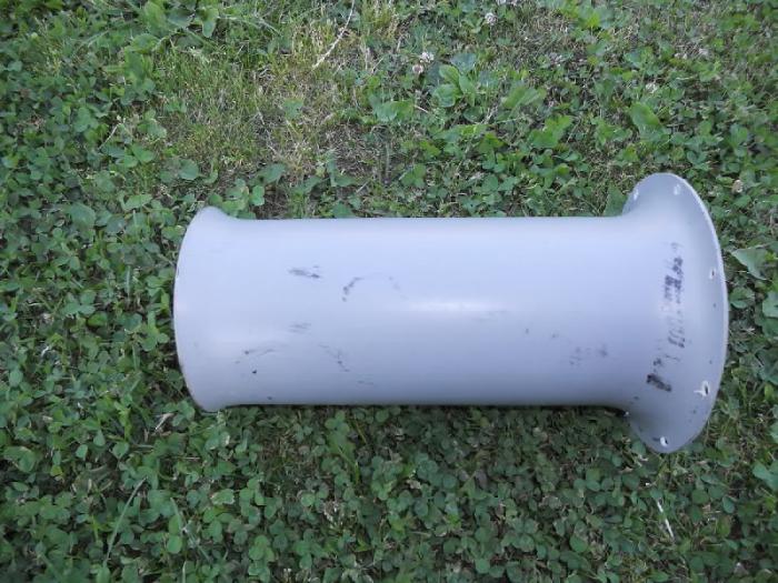

Flash: vyrobim ti airport br s velkym zaoblenim i teleskopický nastavitelný br stačí si vymyslet.
PVC trubky na odpad tedy 110mm vnější šíře a vnitřní 104mm s tim nic neudělám a je to škoda že prodávaj takhle na ho...o pvc trubky.
axetom: pokud máš 12" což máš tak udělej šíři BR 100mm(110mm)aby vnitřek byl 102-104mm max delku bych nechal ale potřebuješ velké koncové zaoblení cca 3cm límec...dej tam tohle a uvidíš rozdíl!
fakt vim o čem mluvim!!
nechceš br odemě?
prostě vyzkoušet a fakt je tam rozdíl už v pevnosti a v tom že si můžu vše naohýbat jak chci já a mam v tom praxi....někdy je to opruz ale nejlíp se mi dělá s toho pvc ..
Nevíte někdo kde se dá koupit tenkostěnná pvc?
pošlu sem fotky jak si to dělám "BR"

o 12.06.2011, 23:54 | Ráca-WRC-
foto k příspěvku  od Ráca-WRC-
o 13.06.2011, 00:00 | Ráca-WRC-
o 13.06.2011, 00:01 | Ráca-WRC-
