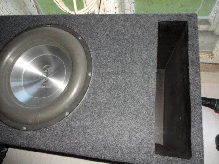

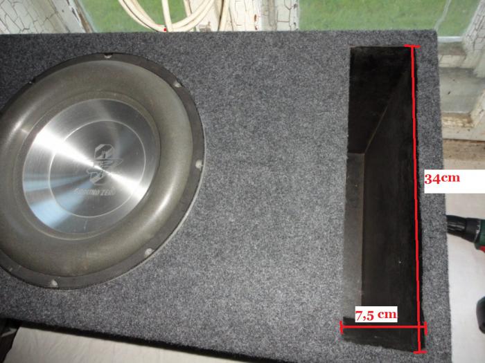

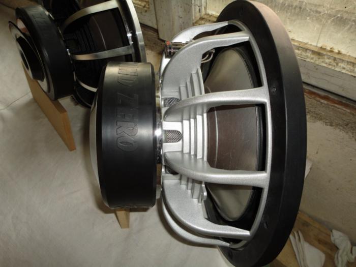

Páni má niekto z vás štrbinovú bedňu pre tento skvelý sub? Ide o to že mám síce štrbinovú bedňu ale je moc vysko ladená skôr na DBdrag alebo dalo by sa ju neako upraviť aby bola ladená tak na 35-40Hz?

Nikto nemá tento skvelý sub v štrbinovej bedni?

Tady jsou návrhy podle výrobce: [ Link ] ta tvoje bedna je úplně mimo. Postav jinou bednu s BR podle výrobce a budeš spokojen (je laděná něco kolem 35Hz, BR ne štěrbinu). Osobní zkušenost nemám tak třeba poradí někdo neco jiného..

Viem že sú návrhy BR podla výrobcu ale ja som chcel štrbinovú bedňu postaviť aby aj zatlačila :-) Počul som presne tento sub zahrať v štrbine a bol to super nízky kopák.
