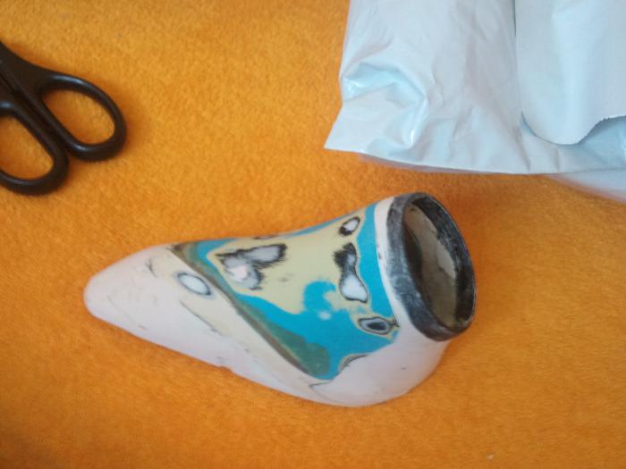

o 19.05.2011, 22:56 | dejvyxxx
Tak tohle už je po hodinách broušení a tvarování. Nejtěžší na tom všem bylo nasměrovat vejšky správně tak jak mi to vyhovuje. To jest aby protínaly pomyslný bod někde pod zpětným zrcátkem- přední sedadla.

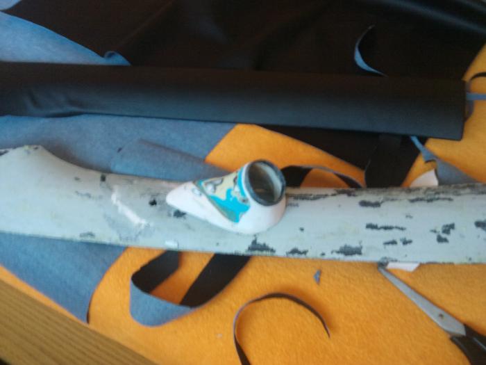

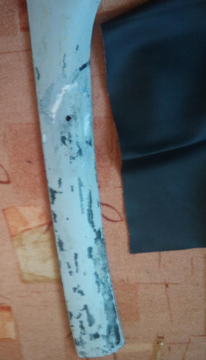

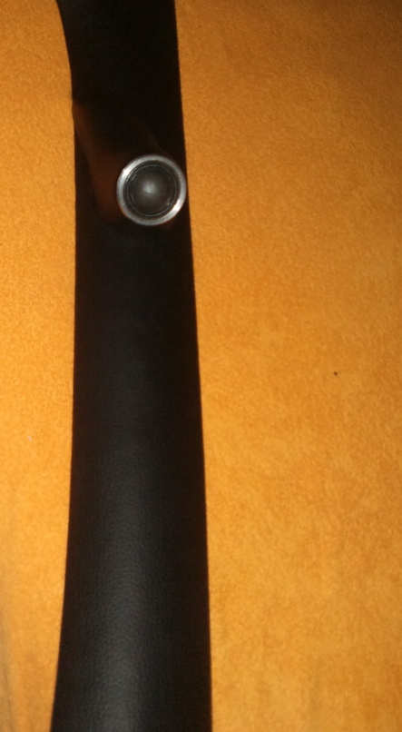

o 19.05.2011, 22:57 | dejvyxxx
sloupek je poničený od laku apod ještě od minulé instalace , tak byl nápad potáhnout černou koženkou, ostatně stejěn jako domky.

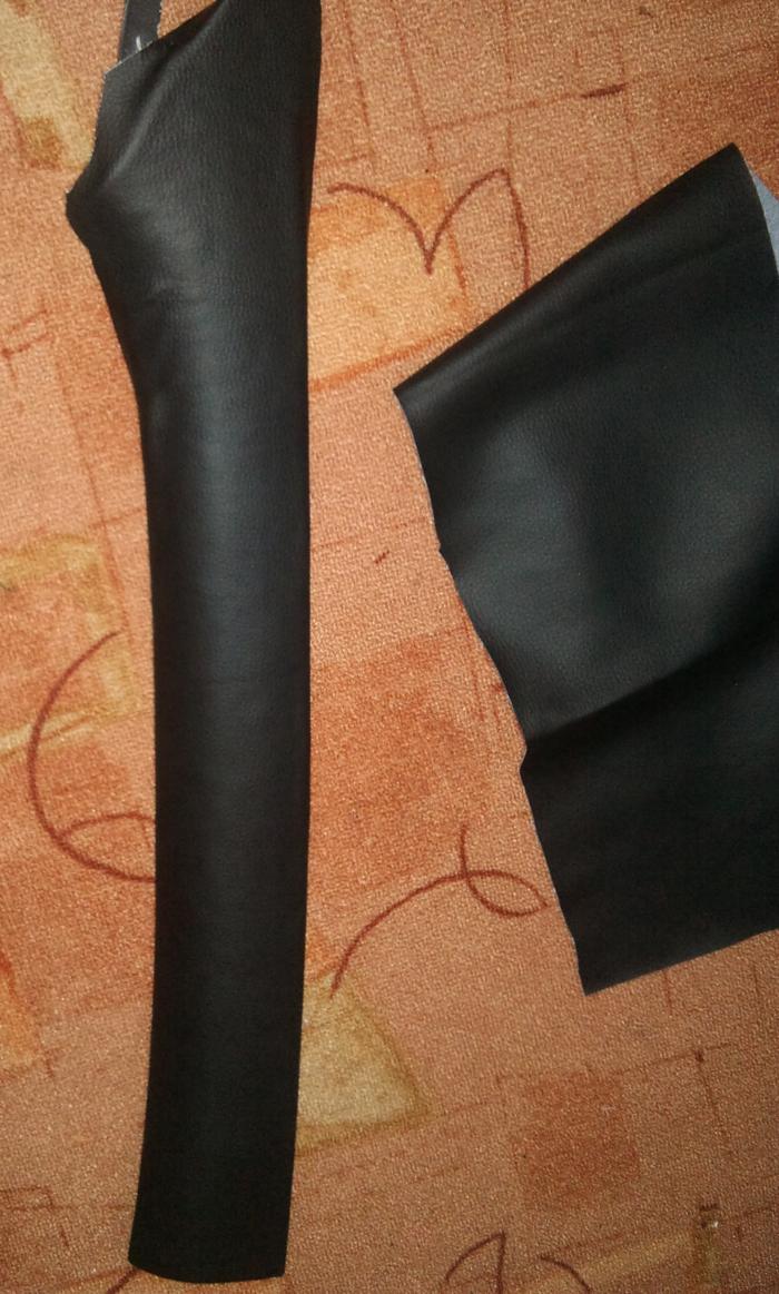

o 19.05.2011, 22:59 | dejvyxxx | Upraveno: 2011-05-19 23:00:47
zhruba takhle by to mnělo vypadat ve výsledku ovšem potažené v černé kožence a vše krásně zahlazené.Sloupek výše je již na půl potažen, ještě se musí došponovat kraje.

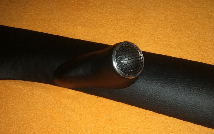

o 19.05.2011, 23:01 | dejvyxxx
tak nějak to lehčí a to potažení sloupku.

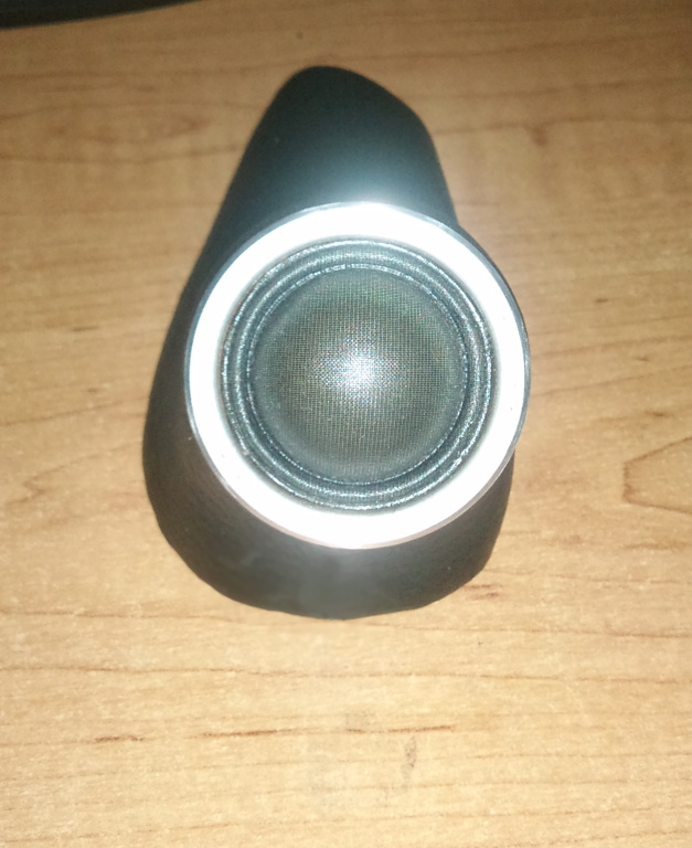

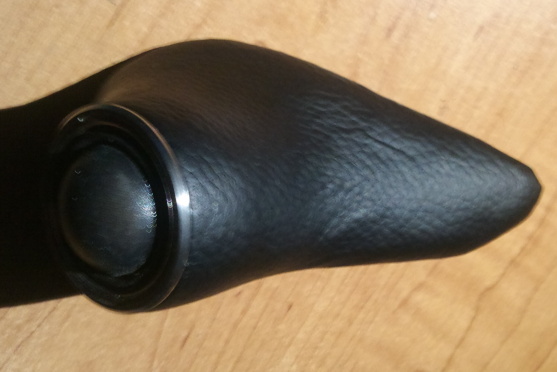

o 19.05.2011, 23:03 | dejvyxxx
Tohle byla teda jeba*ka velkého kalibru. Slabším povahám moc nedoporučuji.Nějaká obyč koženka, která moc nepruží spolu s chemoprenem extrem je opravdu chuťovka v potahování. Čím menší věc, tím to jde asi hůř.

o 19.05.2011, 23:05 | dejvyxxx
Z jiného úhlu. Prostě potaženej domek no :)

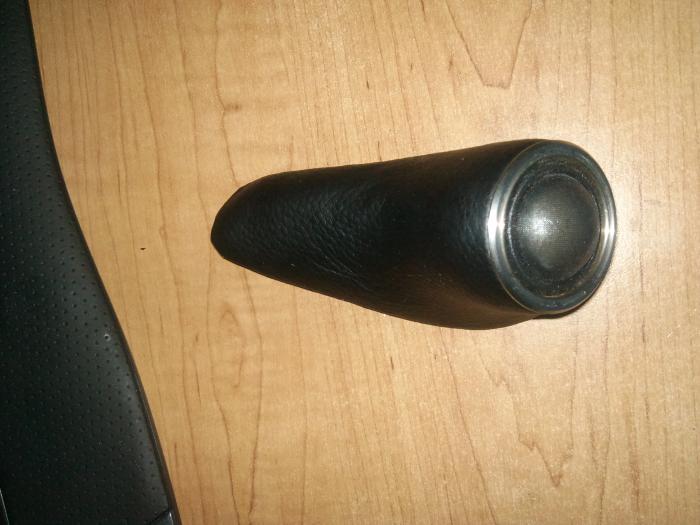

o 19.05.2011, 23:09 | dejvyxxx
To je tak nějak finále no. Až to bude v autě asi to bude vypadat i líp, ale správné umístění výškových repro je prostě důležité.Tak sem rád, že zase na nějakou dobu mám od takovéto mravencčí práce pokoj.

o 20.05.2011, 08:09 | mishan | Upraveno: 2011-05-20 08:10:34
chtělo to podle mě ten výškáč víc doztracena, takto to vypadá jak nějaká bradavice :-)
o 20.05.2011, 08:56 | dejvyxxx
Je pravda , že ten pravý je víc vystouplý. JE to hlavně z důvodů nasměrování. Kdybych ho nechal do ztracena bude vejška mířit někam do stropu :) Ten levý je do ztracena víc, zde to vyšlo tak jak sem potřeboval.

o 20.05.2011, 22:19 | mishan
dejvyxxx: evidentně jsi mě vůbec nepochopil, nebo sem to špatně podal. Nebavím se o nasměrování výškáče, ale o ten tvar kolem něj, že si mohl udělat plynuleji k tomu sloupku...
o 21.05.2011, 09:43 | dejvyxxx
JJ jasný to chápu, jenže původně byly ty vejšky dělany na jiný auto a tedy i jiné sloupky tak se to ted upravovalo aby to pasovalo na ty sloupky v oktávce ;) Ono jen tmelem se to blbě upravuje tak aby to bylo plynule, ale mně to zatím stačí, bylo to na rychlo . Stejně to zase předělám jinak až mi to přestane zdát ;) jinak díky
