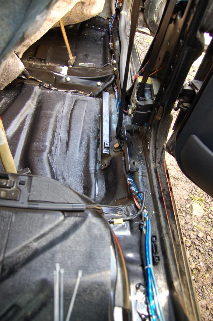

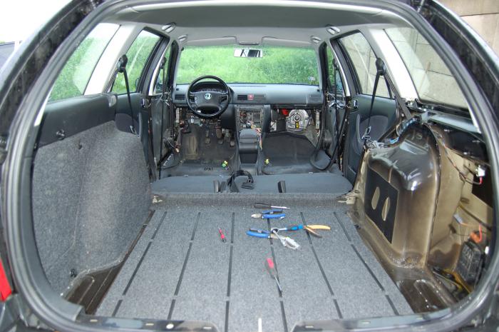

Základ je vyhodit ven sedačky, aby jsi se pěkně dostal pod koberec (a u té příležitosti můžeš dobře vytlumit podlahu a podběhy).
Takže sedačky ven:
foto k příspěvku  od Ravo
o 17.05.2011, 08:48 | Ravo | Upraveno: 2011-05-17 08:49:39
když pak zvedneš koberec, tak pěkně můžeš instalovat:
o 17.05.2011, 08:50 | Ravo
já tedy napájení táhnul levým prahem (bohužel nemám vyfoceno, je to zrcadlově stejně), v pravém mám nataženy signály.

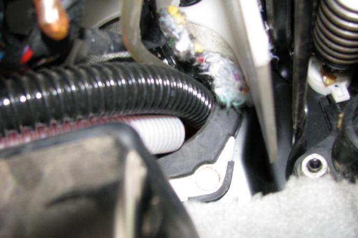

ja mam 2x25 a v klidu se to tam vejde. jediny blby misto je ten pruchod pod vystuhou pod prednima sedackama. jak pise ravo, je lepsi dat sedacky pryc. a jestli mas jenom 1x53, tak to tam musi jit jak nic. a kdyz by ti to neslo, tak to natahni pod kobercem, treba spolu se svazkem eletriky. hlavne je potreba ten kabel natahnout pod tou vystuhou jak jde videt z predchozich obrazku. kdybys to dal vrchem, tak nebude sedet koberec

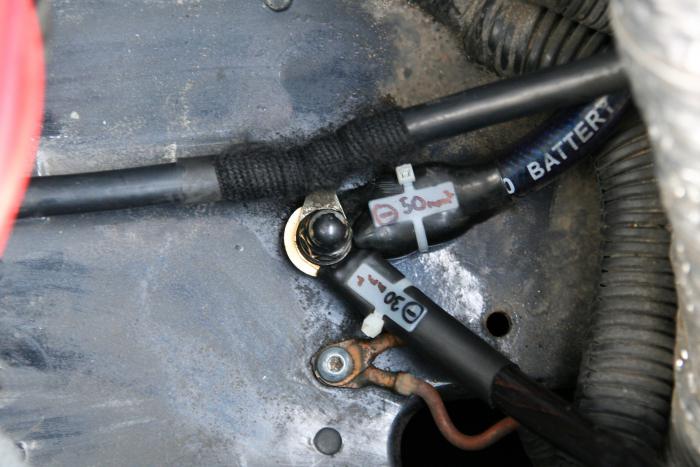

o 20.05.2011, 19:11 | Kapka (M)
tady mas prikostrene minus pod baterii
foto k příspěvku  od Kapka
