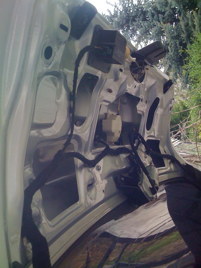

tlmil niekto takyto plech? mam si platy nastrihat a neako to tam cez tie diery narvat a polepit?

o 27.04.2011, 20:07 | Midnite
zadělej díry pomocí lamina, nebo aspoň nějaké příčky a potom až polepit.. :)
o 27.04.2011, 20:10 | Kesam
Než se stím srát laminem bych to radši vystříhnul z plechu AL třeba nebo to nejde??
o 27.04.2011, 20:22 | repak
ja som praveze myslel ze mam vytlmit ten spodny plech

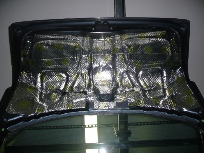

o 27.04.2011, 21:22 | Augi
vytlumený vnější plech

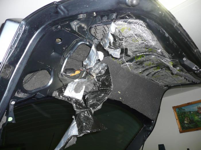

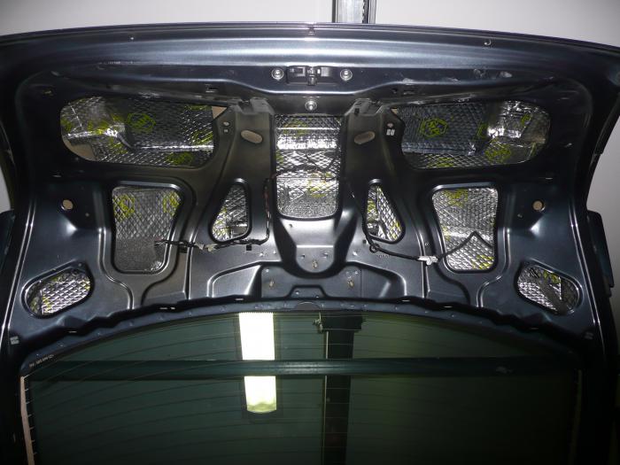

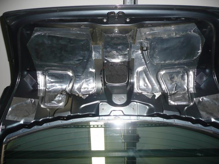

o 27.04.2011, 21:25 | Augi
velké díry přelepeny tímto matrošem:
Je to samolepící hliníkový plát a funguje to perfektně

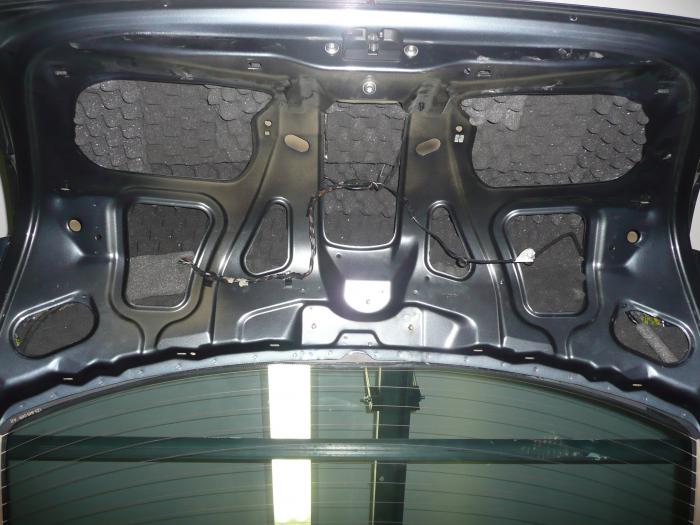

foto k příspěvku  od Augi
o 27.04.2011, 21:27 | Augi
přelepeno opět tlumícím materiálem

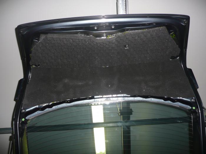

o 27.04.2011, 21:31 | Augi
a opět odhlučněno...

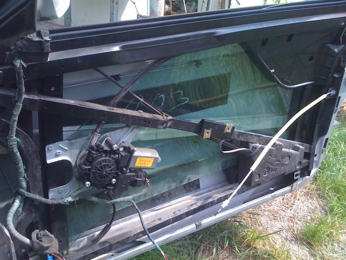

o 27.04.2011, 21:35 | Augi
Ale pro tlumící magory, fanatiky a hovada (třeba jako jsem já) musím konstatovat jednu vě: po vytlumení jsem měl pátý vrata tak těžký, že mi je vzpěry neudržely, takže jsem udělal následující:

o 27.04.2011, 21:36 | Augi
A výsledek? Vůbec žádná změna! Po odstranění tlumení o odhlučňovacích plátů z vnitřního plechu a ponechání všeho na vnějším, jsou vibrace, resp. nevibrace a hlučnost, resp. ticho na stejné úrovni jako při tlumení a odhlučnění vnějšího i vnitřního plechu, takže pokud to neděláte jen pro pocit, abyste to měli, tak stačí tlumení i odhlučnění vnějšího plechu 

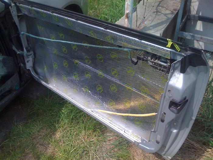

o 27.04.2011, 22:43 | Augi
lukee & rover: však vy kurňa víte :-)
o 28.04.2011, 11:14 | Fari
Augi je ten hliníkovej plát fakt dobrej? Řešim uzavření děr ve dveřích a nevim jestli se pustit do laminování nebo jestli bohatě postačí tohle..
o 28.04.2011, 12:17 | Augi
Fari: Dobrej je, ale co si budeme nalhávat. Pokud zalaminuješ nebo tam dáš kus plechu, tak to samozřejmě bude pevnější než tento hliníkový plát, ale na druhou stranu dveře nikdy nebudou ideální ozvučnice, takže jde o to, jak dobře to chceš mít provedený.
