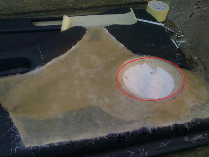

:D takto som tam dal latku a ostrihal ju. po bokoch je to prilepene. latka je iba trochu nasponovana nevadi to? konecny tvar si budem upravovat tou tkaninou?

melo by to tak být. hlavne si dej rukavice jinak budeš celej zasranej :)
o 22.04.2011, 20:33 | noclue | Upraveno: 2011-04-22 20:34:42
tu je navod na laminovanie
skor by som riesil prichytenie k vnutornemu plechu a utesnenie dveri
o 22.04.2011, 20:37 | repak
na tej audi a3 su dvere divne. takze preto do tapecu
o 23.04.2011, 10:23 | db-marek
ked to neni velmi našponovane, je dost možne že ked nanesieš živicu , že sa to prepadne trochu a už budeš mat vela roboty s brudsenim a gytovanim.

no aj podla mna sa to prepadne... ale ked ono to o moc viac nasponovat nejde...myslel som ze to potom s tou tkaninou neako dorovnam... petr-a3 ako si to riesil ty

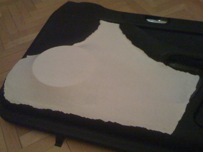

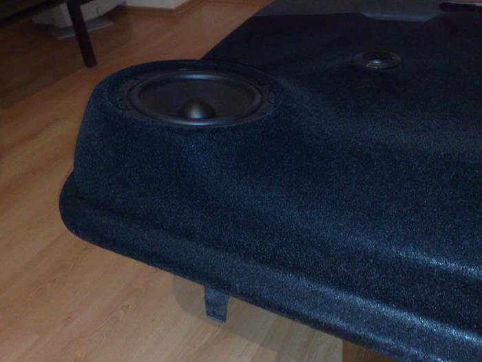

ja to resil tak ze jsem sehnal jine dvere tech origo mich me bylo lito.. neni to drahy na vrakaci za par supu mozou bejt i dodreny stejne je pek musis nejak nalakovat nebo ja je nechal naflokovet a stredy a kapsicky jsem dal do kuze jako sedacky.... ja to delal tak ze jsem si na mista kde jsem chtel repra nasrouboval krouzky ktere byli uz naklonene smerem malicko nahoru a k sedacce na ty krouzy jsem ve finele pripevnil repro. kolem nastrikel montazni penu...malicko peny stejne nakyne :-)po vytvrdnuti serezal a vytvaroval do tvaru konecne podoby nato tenouckou vrsvu tmelu se skelnym vlaknem nato skelne vlakno a zalaminoval pak brousil a kytoval a brousil az to dopadlo takto... zespod pastu od brax a je to jeko beton

tu povodnu penu si zo spodu uz nedaval? rozmyslam ze ju tam dam.. brax tiez budem davat... staci to 1,5 kilo balenie na oboje dvere?

[ Link ] toto su tvoje dvere vsak? :>
o 23.04.2011, 20:55 | petr-a3
jo jo to jsou primo moje

ten brax staci uplne v pohode ja s tim delal predek i zadek a jeste zbylo

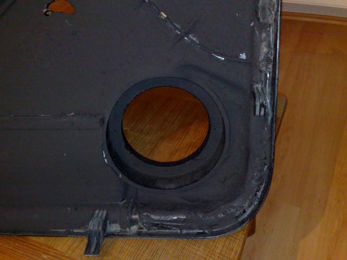

mam to vrstvit aj cez ten mdf kruzok? zatial tam je zaklad plus jedna vrstva...moc som ju ale cez kruzok nedaval.. tak davat to aj cez neho?

laminuj to tak aby to bylo hlavne poradne k tomu krouzku casem to muze praskat pod tim prvnim podkladem a krouzkem je mezera?? a repraky budou natom nebo melicko utopeny??
o 23.04.2011, 22:10 | repak
jj repro bude zapustene. takze to mam davat aj cez ten kruzok a precnievajuce zbytky potom orezem{obrusim}?
o 23.04.2011, 22:17 | petr-a3
pokud utopeny urcite to prisroubuj k tem krouzkum jak tam bede vetsi vrstva at se to neoddela od sebe srouby s velkou zapustnou hlavou pak je zaleminujes nebude to videt ale jistota je jistota. leminuj to tak aby riziko odlepeni bylo co nejmensi prece jen ty dvere budou porad pracovet zaviranim jizdou atd... v tom krouzku se to pak brousi dost blbe

jj a mam aj ten laminat priskrutkovat o tapec?
o 23.04.2011, 22:31 | petr-a3
pokou to mas poradne napatlane tak je to jen pro jistotu ale tim ze to prisroubujes tic zleho neudelas
