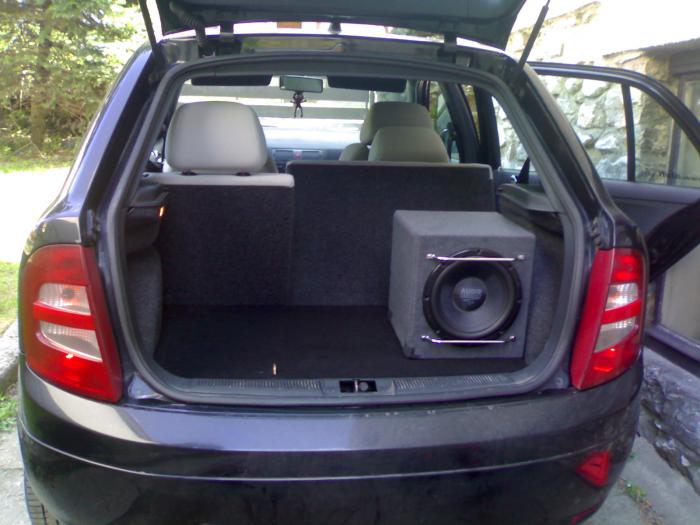

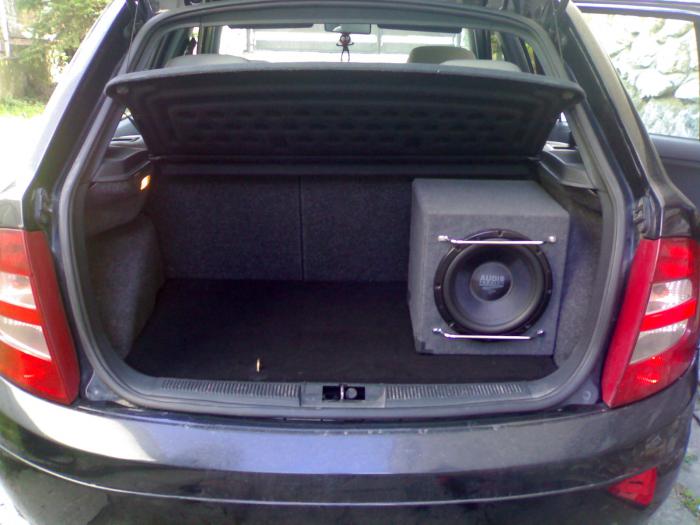

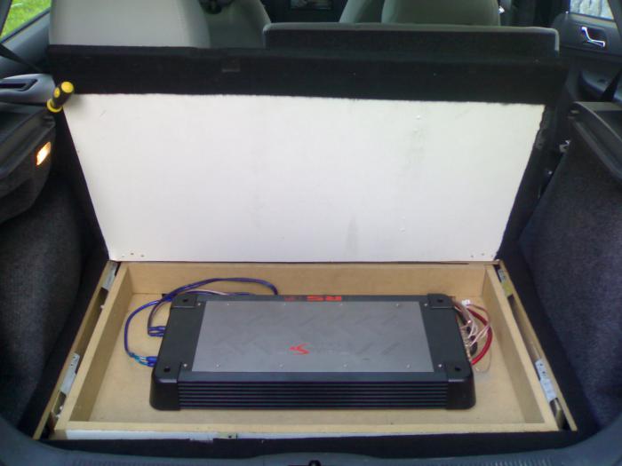

Tak jsem po dlouhé době něco udělal na autě.
Přidal jsem dvojtou podlahu od (LukeFab) a umístil motor Phase RS6. Místa tam vskutku moc neni, ale jsem spokojen.
Další plánované úpravy:
1) nahradit hroznou kabeláž za Audison conection
2) výměna výšel za AS HS 25 VOL
3) aktiv spojený s výměnou rádia
Jinak jsem spokojen :-)

o 16.04.2011, 18:16 | hifim@ni@k
Nelíbí se mi třmeny na tom subu. Repro bych zapustil a použil klasickou kovovou mřížku. Bylo by to čistější.

Jak hraje woofer v uzavřence?Mám ho někdce hozenej ve sklepě
o 16.04.2011, 18:39 | Aegis
jenicek007: Nemusím velké tlaky, ale do malého auta a na moje potřeby to hraje suprově!!! Jen to nemám s čím porovnat... Pěknej kick bass
o 17.04.2011, 02:29 | bigmat
pekny akorat dno mohlo byt sede,lepe by ladilo ale ja to mam podobny zase mam cernou bednu a dno sedy:D

Aegis: A proč vlastně neuděláš aktiv na zesíku? Tenhle to přece umí.
o 17.04.2011, 13:08 | Aegis
Augi: No na můj prvni aktiv jsem chtěl použít mašinku ALPINE 9887, která by moji měnší znalost nastavování nahradila technikou... Ale také o této možnosti uvažuji, ovšem tomu musí předcházet překabelování, což by měla být první věc..
o 17.04.2011, 18:32 | Augi
Jo ták, Ty máš do přední dveří jen dvojlinku, jo? Tak to pak jo. Ale víš jak, natáhni kabeláž a stav se a naladíme to ;-)
o 17.04.2011, 18:35 | Aegis
tak takovej odborník se hodí, beru tě za slovo :-)

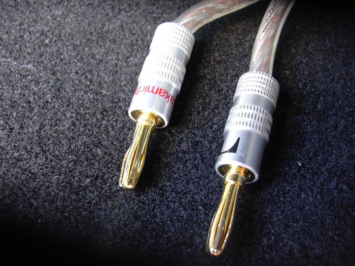

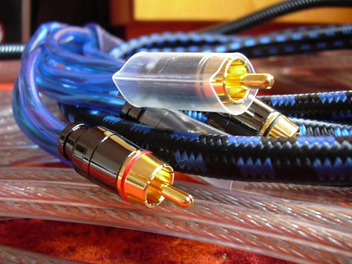

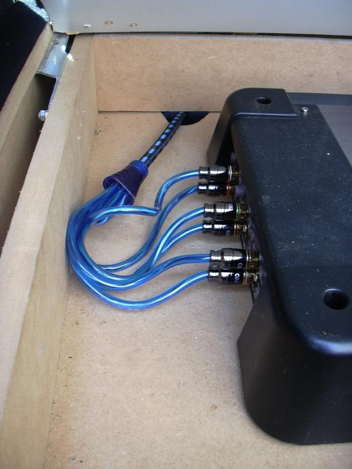

o 19.06.2011, 21:25 | Aegis

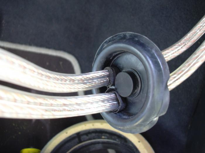

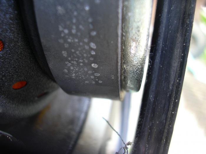

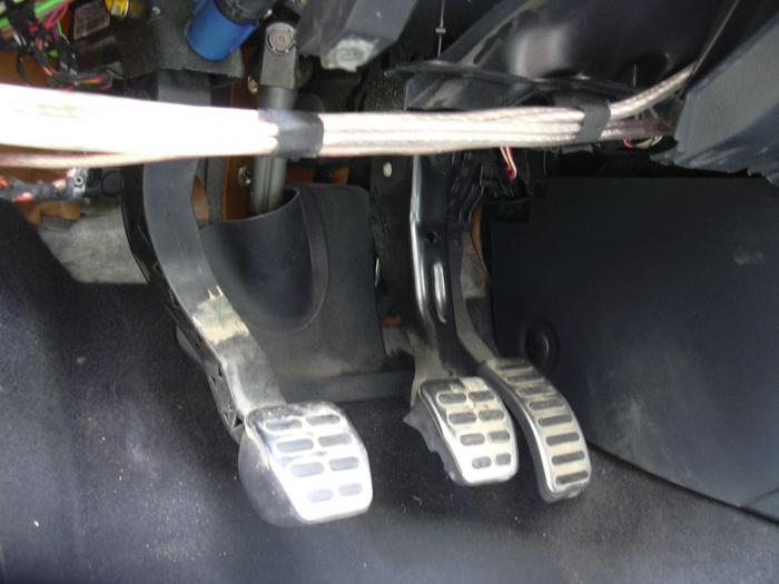

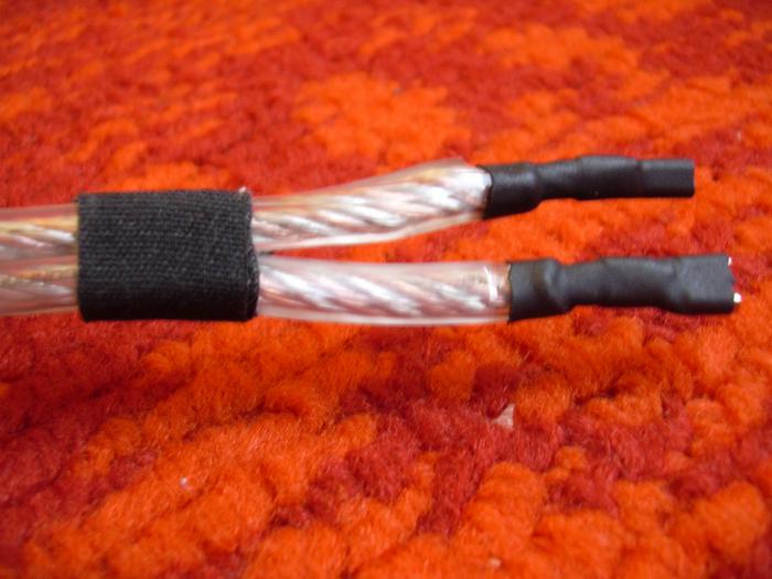

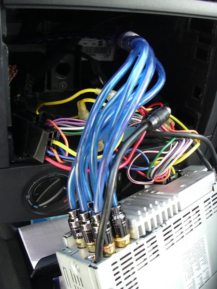

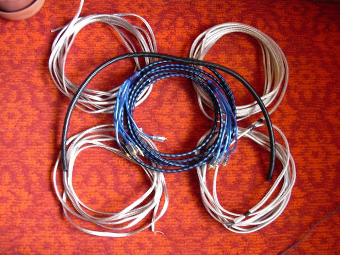

Tak po dlouhé době jsem se rozhodl překabelovat, pořešit pár problémů z minulosti a naladit aktiv.
Kabely
- AIV
- ConnectionAudison
Nejsem uplně puntičkář, tak mně nedávejte čočku za menší estetické nedostatky.
Jinak moc děkuji Augimu za nastavení!!!
foto k příspěvku  od Aegis

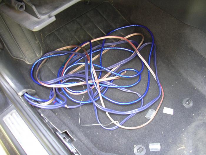

o 19.06.2011, 21:26 | Aegis
staré ven !!!

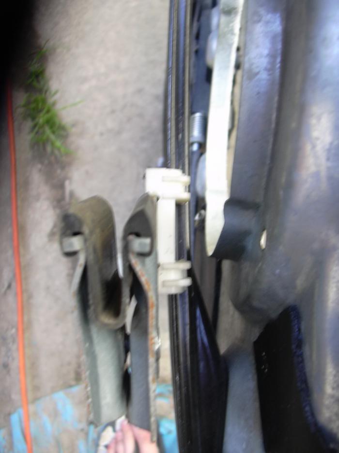

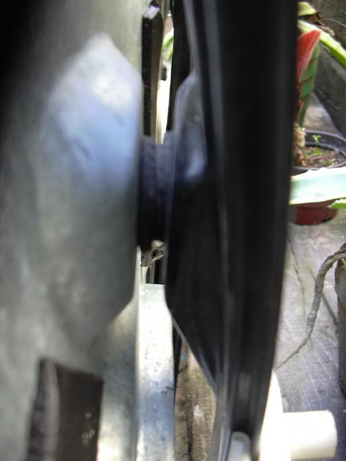

o 19.06.2011, 21:29 | Aegis
Tady jsem řešil montážku, která je u Fabky 60mm !!! Já mám repro 62. takže jsem musel podložit stahovačku podložka (vyvrtat výty a dát šroubky).
o 19.06.2011, 21:30 | Aegis
Origo (sorry za kvalitu fotek)
a s podložkou, teď jsem schopen namontovat 65mm repro.
o 19.06.2011, 21:33 | Aegis
Jinak po naladění aktivu se ještě více projevily "plechové" výšky !!! Další krok je teda na snadě, výměna za Audison. To se opravdu nedáááá...jinak spokojenost velká!
