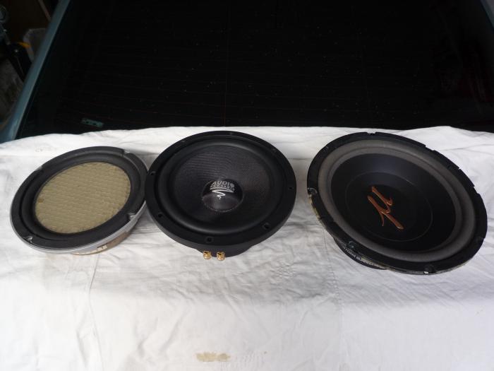

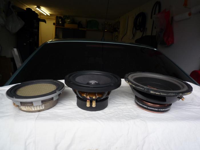

- zleva aliante 8, audiosystem 8 a vpravo u-dimension 10
rad bych, kdyby se nam libili prvni dva adepti zleva, protoze objemy ozvucnice jsou luxusne male
doufam, ze to v sobotu stihneme a budu informovat
foto k příspěvku  od ivls
o 05.04.2011, 20:41 | ivls

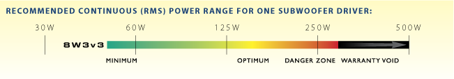

o 10.04.2011, 19:05 | ivls

mozem sa opytat ze aky vykon by bol optimalny na tu 8w3v3?lebo hifimaniak napisal ze 150W je malo,tak kolkymi Wattmi ho krmis?

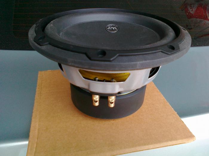

o 10.04.2011, 19:38 | jajo.bb
foto k příspěvku  od jajo.bb
o 10.04.2011, 19:53 | lukee_cz
ono z techto subu uz bylo predem jasne, ajk to dopadne :) akorat ten vykon bude JL brzdit...ale to je v poho, stejne je mi jasne, ze monoblok prijde brzy :)
jajo.bb: no, treba hifi ho ma na DLS A6...videl bych to tak na 500W at ukaze co umi :)
