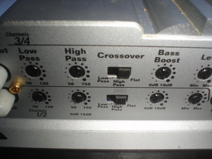

Chci dopřát středobasům dostatek výkonu a proto chci zapojit tento zesilovač do můstku (v aktivu). Jenže se mě to nějak nevede. Poradí někdo se zapojením (vstupy / výstupy) v nastavení zesilovač můstek není. Jinak je udáváno naměřených v můstku 2 x 342W RMS / 4 ohm.

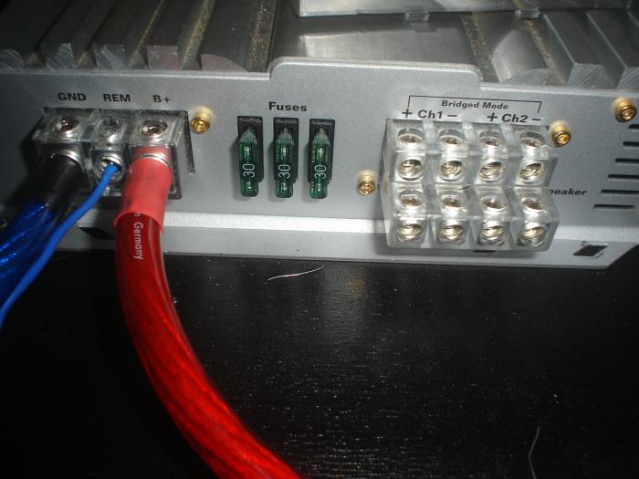

výstupy na repro

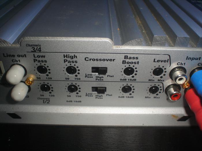

je to lANZAR OPTI200x4

bridged tam mas napsany a tam pripojis repro a nastavis jen propusti a to je vse...

Pavle nee. ten zesik bude na flat. Aktiv bude řídit procesor, ořezané to bude na procesoru. Já jsem to podle "Bridged" zapojil a ono nic. Nejsem si jistý jestli musím dostat signál na všechny čtyři vstupy.

Jinak v případě bridge zapojit repro na svorky označené bridged (ty vnější) a to je vše.
Pak se signál přivedený na cinche 1. a 2.kanálu sčítá a je zesílen (abys využil celý potenciál (budil oba kanály), je potřeba nasadit Y adaptéry) - např. levý kanál přes Y adapter připojit na cinche 1 a 2, doulinku vedoucí na vyhýbku levého středobasu (nebo na střeďák pokud výšky bude honit nějáký jiný zes) zapojíš na ty horní vnější svorky označené bridged.

Jestli jsem to dobře pochopil, tak Pavel02 chce ten čtyřkanál zmůstkovat jen na středobasy, takže kanálů má akorát, čili použít Y-adaptéry na RCA vstupy, pokud zesilovač nemá přepínač na 2ch nebo 4ch input..

Přesně jak píše Vencaf. Čtyřkanál v můstku jen pro středobasy (morel SW ELATE 6). Těm dělá výkon vyloženě dobře. Takže jestli jsem to zase já pochopil, tak musím dostat signál na všechny čtyři vstupy, protože přepínání 2ch/4ch to nemá.

Taky bych to viděl na Y rozdvojky a pro Ch1 a 2 dát třeba L repro a pro Ch3 a 4 dát R repro a hotovo. Y rozdvojka zaručí stejný signál.

no tipnul bych si, ze bys mel pouzit vstupy CH1 + CH3 a nasledne mustkovat CH1+CH2 a CH3+CH4 na vystupu.., aspon tak to bejva u Helixu
