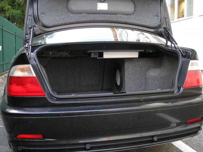

externi zesik jen na SW jde dodelat...a ponechat ostatni repro na HK zesiku a radiu

Ma predstava o SW byla, ze bych ze zesiku vypojil ty repra z plata a misto nich na zes povesil ten dodelavany SW, proto jsem se pidil po vykonu toho zesilovace...

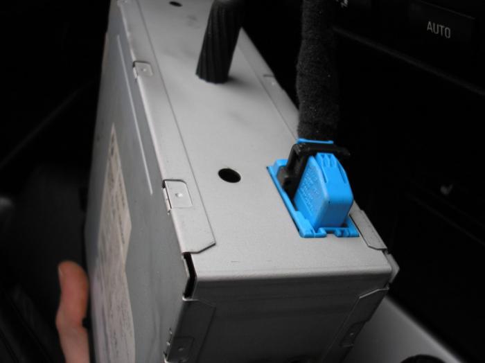

o 23.03.2011, 08:39 | Pavel 528
yethy:protoze to radio ma zcela jine pripojeni k celemu systemu,nez klasicky radia,takze to tam nijak rozumne nepripojis....

o 23.03.2011, 09:32 | Pavel 528
jsou tam zcela jine urovne napajeni a tech vystupu..takze myslim,ze bez toho aby si to cely vyhazel adal jine radio a kabelaz na zesiky a jine repro to udelat nejde....

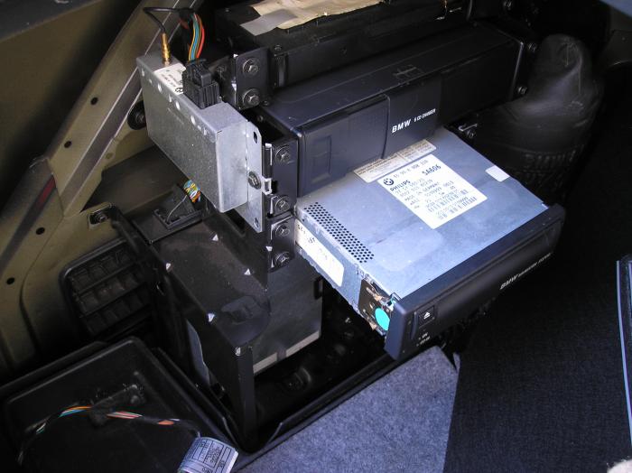

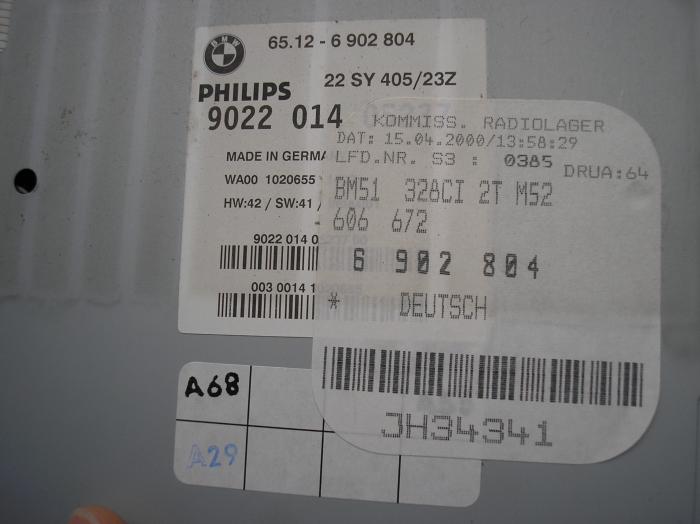

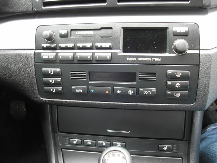

o 24.03.2011, 13:33 | doronel
Není rádiopřijímač ta bednička vzadu pod navigací? Vepředu je to jen ovládací panel. Alespoň u "velké" navigace to tak je. Ty rádia vzadu už mají nový Quadlock konektor.
