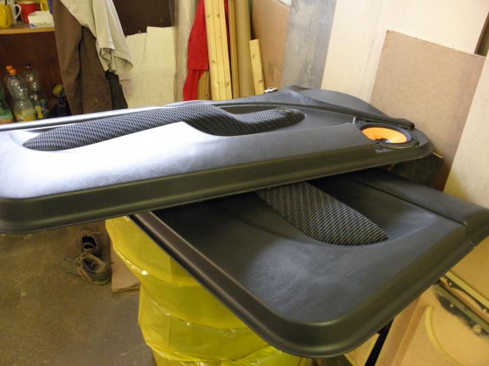

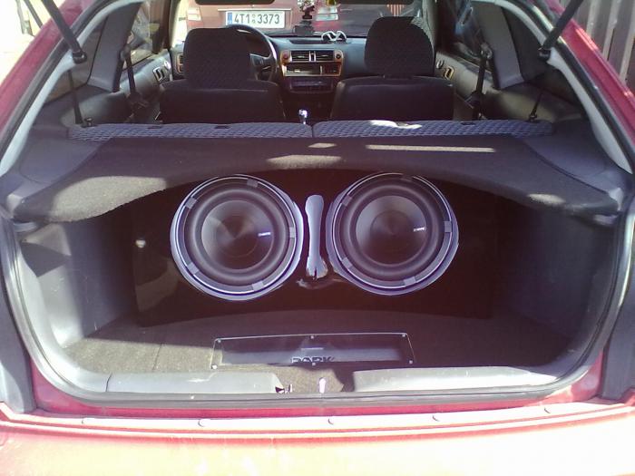

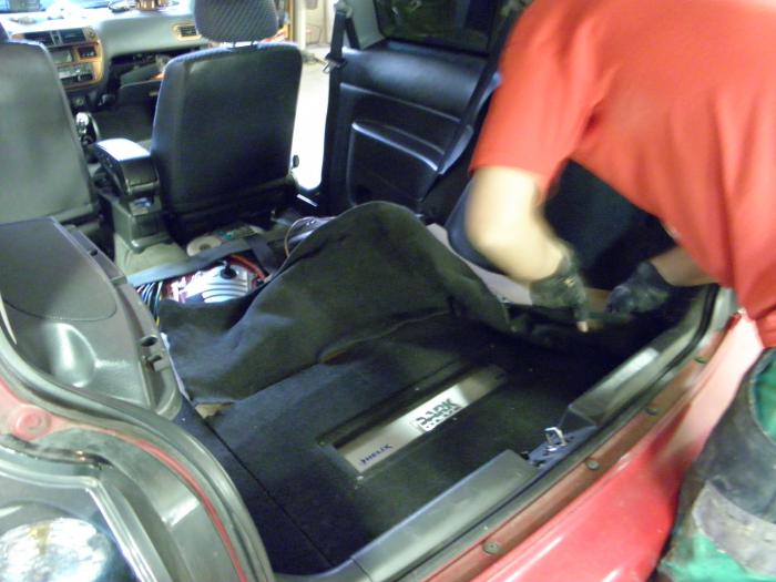

Tak jsem jak si s pomocí jiných členů dospěl do dalšího stádia instalace mě se to moc líbí ještě bych chtěl potáhnout černým kobercem boky kufru a bude to. Tímto bych tedy poděkoval Jirkovy (Rover) za perfektně odvedenou práci na ozvučnici a i jiným za ať už malé či velké rady. snad se líbí

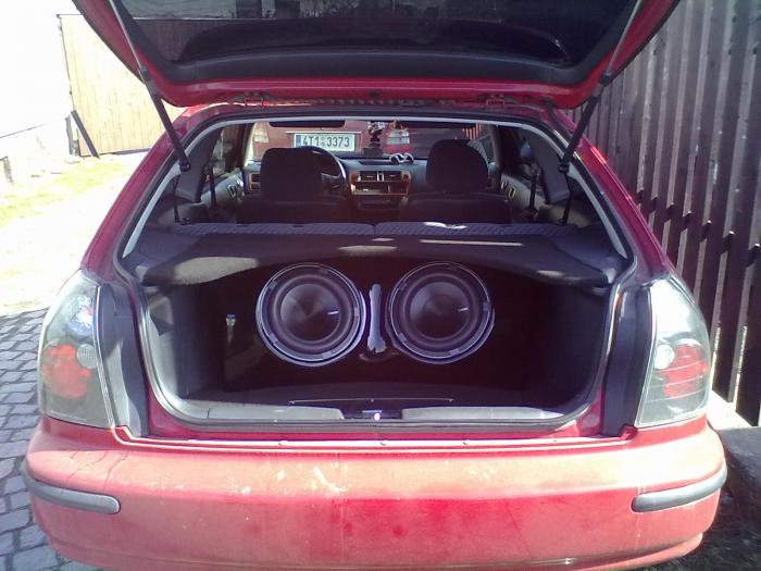

o 22.03.2011, 19:09 | BMWE30
Trochu se musím pochlubit no :)

o 22.03.2011, 19:34 | CarMedia.cz
Škoda, že ozvučnice není dotažená do krajů. Jinak si myslím, že lak a klasická potahová látka k sobě moc nejde. Ale jinak pěkně čisté provedení.

o 22.03.2011, 19:41 | BMWE30
Revilohifi.cz: Díky osobně jsem volil takto jelikož se do kufru občas něco dává a to by asi lak na podlaze moc dlouho nevydržel tak proto

o 22.03.2011, 19:52 | hifim@ni@k
Koukám že Brax už je suchý. Plato a dno do koženky. Dodělat boky a také do koženky. Pokud něco povezeš, tak na dno kus koberce a je to.
Plexi nad zesem bych orámoval hliníkovým plechem.

o 22.03.2011, 20:29 | CarMedia.cz
Rover já nerejpu.. :-) Jen sám vím, že dobrá kombinace je lak + kůže nebo koženka, nebo jen lak. Koberec se k tomu prostě nehodí. Pokud bych to měl zevšednit, tak není dobré míchat teplé a studené materiály. Jednoduché pravidlo, kterého když se lidi drží, tak je částečně vyhráno.. :-)

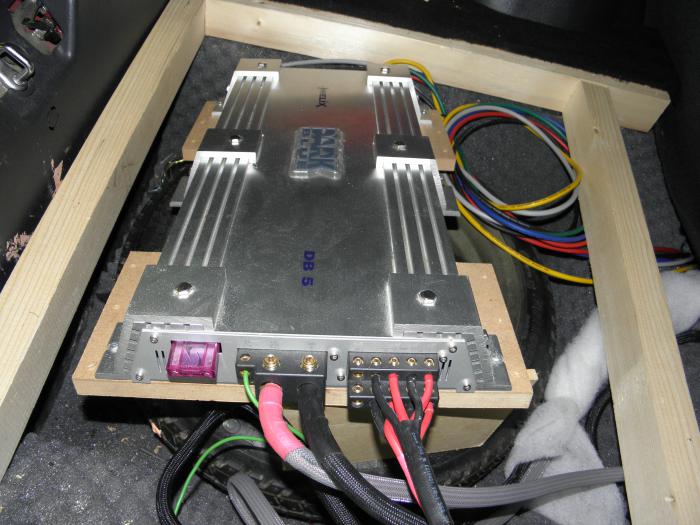

Zbytek instalace je zatím ve výstavbě tzn bude třeba přetlumit přední dveře ve kterých jsou kompa hertz esk 165 a rádio je prozatím alpine cda 9885r které je na prodej v bazaru bude jiné ohlížím se po nějakém které zvládne aktiv a vzadu jsou prozatím ovály hertz ecx690 které budou na prodej vzadu už pak nebude nic zesilovač je helix db5 ten zůstává signály jsou na zakázku dělané tasker napájecí kabel je 35

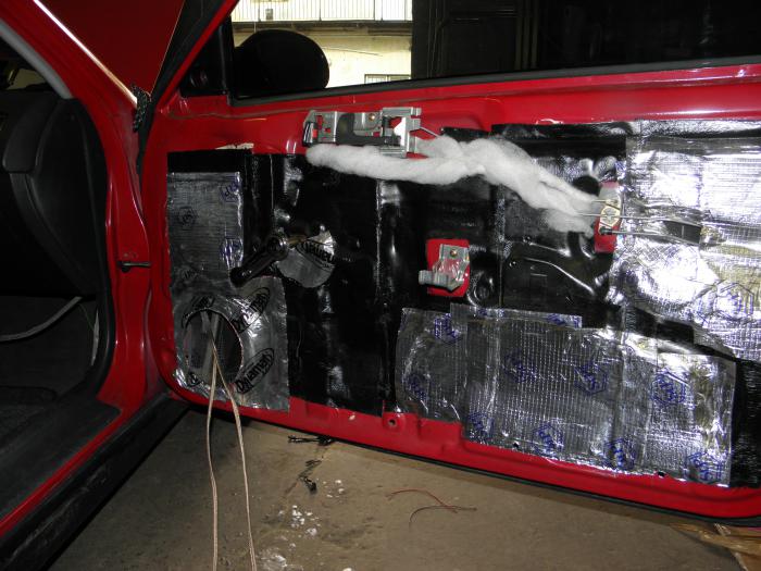

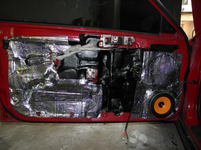

Tak po delší době opět další level :) právě jsem se stal dalším z řad AKTIVISTU takže právě užívám poslouchám změnu která nastala. Velký dík patří opět komu jinému než mistru Jirkovy alias Rover který se postaral o komplet přetlumení dveří, nové natažení repro kabely a tady bych se zastavil jeho špičkové zakončování kabelů to jsem si vyloženě užíval.
Kabely byly použity zn. Audison veškerá kabeláž potažena do flexa (to jsem si fakt užíval dělal jsem to poprvé a doufám že na dlouho nebudu muset)
Kompa prozatím Hertz esk 165 středobasy v pohodě ale výšky jsou zvukově docela vlezlé.
Nastavení prozatím v neutrálu teprve se seznamuji ale ten rozdíl poznala i moje drahá polovička
no a tady pár snímku (jak šel čas)

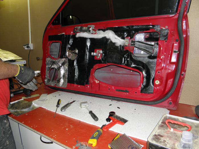

o 17.04.2011, 20:27 | BMWE30
Takto to vypadalo když se sundaly tapecy vytlumen byl jen ten přední plech a to ještě tak nějak nijak

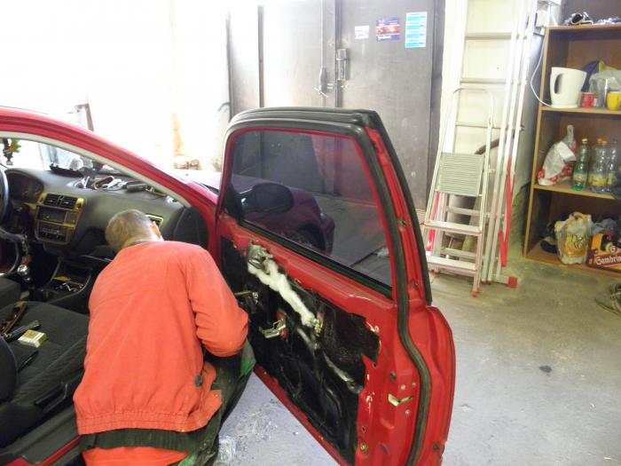

o 17.04.2011, 20:28 | BMWE30
Mr. Rover v akci:) neskutečně šikovnej chlap

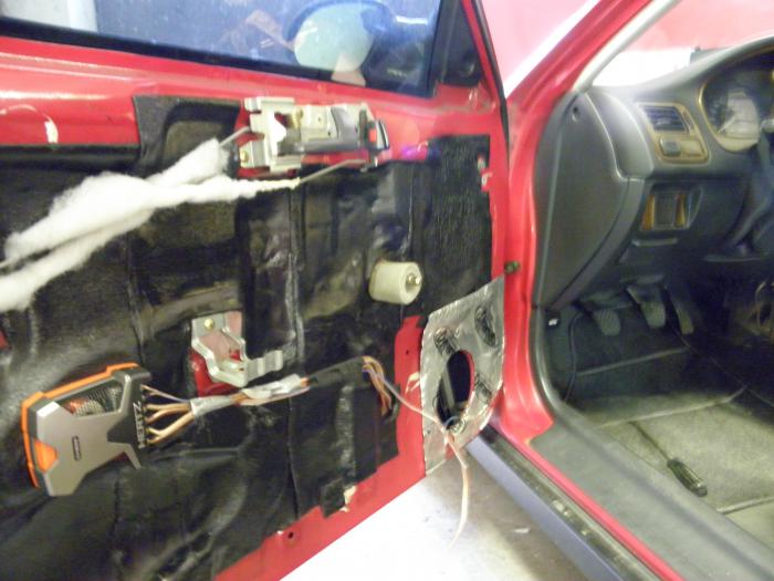

o 17.04.2011, 20:37 | BMWE30
dveře přetlumeny váha teda vylezla pěkně nahoru

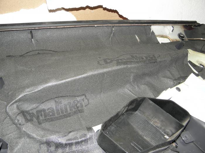

a došlo i na tapec na něj se použil dynamat dynaliner
foto k příspěvku  od BMWE30
o 17.04.2011, 20:45 | BMWE30
No a tlumilo se v podstatě STPéčkem dále nějaká vibra 25 která už tam byla pod středobasem požit dynaxorb a kolem repro dynamat speaker set
