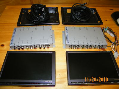

Potřeboval bych poradit jak zapojím monitor od Alpine tme m780 na dvd je tady někdo kdo by mi poradil?? díky
o 18.03.2011, 18:07 | kral007 (eXtrem-audio.cz) (M)
co potrebujes vedet?
predpokladam ze masi blackbox a ne jen samotnej monitor
o 18.03.2011, 18:08 | Matalion
bouzel mam jen monitor
o 18.03.2011, 18:11 | kral007 (eXtrem-audio.cz) (M)
pak potrebujes ridici blackbox do kteryho jde monitor
systemovy kabel jde do blackboxu a z neho to jde kompozitem do HU
samotnej monitor nespustis

bud jsi koupil nekompletni corku a nebo druhej monitor ke kteremu je potreba prvni ktery ma blackbox
lepsi fotku jsem narychlo nenasel
ale tohle jsou dve tme-780 se dvema blackboxama
jeden blackbox umi dva monitory

ja mam dva monitory ale bez kabelu a black boxu da se to vubec sehnat zvlast??? hledal sjem ale nenasel jsem.
Takze z monitoru do blackboxu a znej do dvd ten black box je neco jako nejaky sprostredkovatel mezi lcd a dvd jo??
o 18.03.2011, 20:09 | kral007 (eXtrem-audio.cz) (M)
kabely koupit jdou, cena tusim okolo 1.200,-Kc/ks
ale blackbox objednat nejde ani jako nahradni dil

bud je to corka nebo Te nekdo vodrbal
sance ze se objevi blackbox je , ceny kolem 3.000,-Kc za starsi
ono ani ty vanicky co jsou na obrazku vzadu do kterejch to patri do operek nejdou objednat
mas sanci ze si koupis novej s blackboxem a k druhymu jen kabel a pojede to
