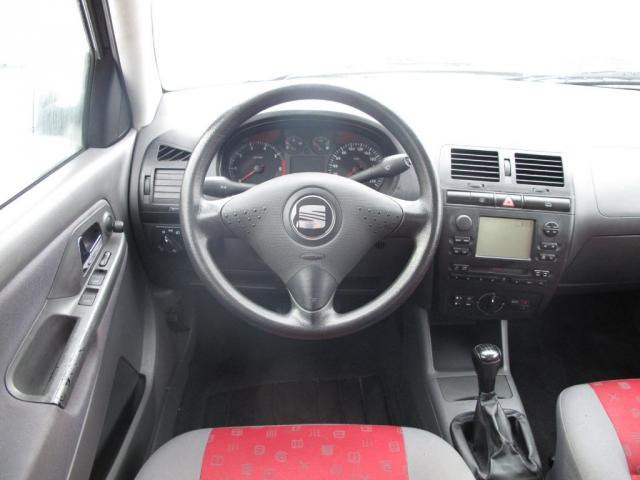

zdravim. Znamej si poridil nove autoadio do ibizi rok 2002 s tim ze ma takovej ten velkej displej origo. da se vubec u teto ibity vymenit radio?

o 18.03.2011, 11:35 | kral007 (eXtrem-audio.cz) (M)
na tomhle displeji se zobrazuji vsechny udaje jako teplota, sila vetraku, dalsi veci z palubaku atd. takze kdyz to vyhodis tak o to prijdes
o 18.03.2011, 11:54 | swep
vsechno jde, vzdycky jde udelat nejaky custom, treba misto vydechu topeni nebo dolu jak je ta kapsa pred radickoum atd..

o 18.03.2011, 12:30 | jasisoft
nieco podobne som robil a vyriesilo sa to custom suflikom na radio namiesto hornych fukarov (kto to vlastne pouziva ? ja to mam vzdy vypnute a pouzivam fukanie sklo + nohy), pricom sa z origo radia odpojili kable na repro a spravilo sa paralelne zapojenie napajania na neorigo radio.... a fungovalo to dobre....

o 18.03.2011, 13:23 | kral007 (eXtrem-audio.cz) (M)
pokud si udela druhy okruh tak to pujde a s custom zastavbou taky, ale vymena kus za kus znamena urcitou obet

jde to,musel bys vymenit celou tu cast i s ovladanim topeni a prej i s nejakejma vnitrnostma topeni co jsou zatim. a vymenit se to musi za dil kde je klasicky koncernovy topeni (kolecka) a klasicky misto na radio+prihradka ale toho bylo tak strasne malo,ze se to blbe shani. jinak v origo seatu prej 20t.

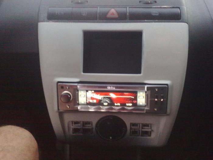

o 20.03.2011, 22:38 | bandita
brat si to urobil takto, na povodnu konstrukciu privaril plechovy ramik a vyrezal dieru a primeriaval a gitoval atd. Elektriku som mu prerobil lebo z plosaku displeja muselo ist kus prec. Inak vsetko funguje len hodiny sa nedaju nastavit.
