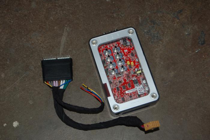

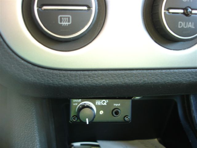

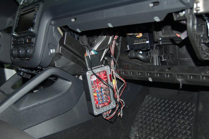

Kdyby jsi chtěl stavět něco zajímavějšího a přitom chtěl zachovat originální HU, tak mám výborné zkušenosti s RE-Q5 [ Link ] V nastavení RE-Q máš možnost spínání buď 12V nebo přijmem signálu, kdy si nastavuješ citlivost. Výstup je front, rear a SW, kdy u SW kromě Gainu můžeš nastavit i Subsonic a Low Pass Filter. U ostatních kanálů je štelovatelný Gain. Již jsem ho dával do auta několikrát a ani jednou jsem neměl problém s pískáním, či nějakými dalšími brumy. Signál z něj jde opravdu vynikající, že si člověk ani moc neuvědomuje, že to je přes origo HU. Jinak jako celkem zajímavé spestření je AUX na dálkovém ovladači, kde můžeš připíchnout iPoda.
o 09.03.2011, 17:48 | CarMedia.cz
Nějaké fotky z poslední montáže
foto k příspěvku  od CarMedia.cz
o 09.03.2011, 17:49 | CarMedia.cz
o 10.03.2011, 08:16 | zed
Ten RE-Q5 je výborná věc, sice pro mou konkrétní potřebu moc High-end řešení ale kdybych potřeboval nějaký HI/LO převodník tak toto je No.1 .
