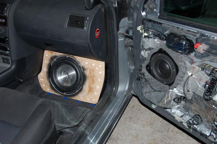

o 01.03.2011, 23:23 | noclue
len tak narychlo> vymena na 165mm repro ide s 25mm (mdf) podlozkami, ale orginal mriezka rezonuje lebo zakryva asi 1/3 repro...
foto k příspěvku  od noclue
o 01.03.2011, 23:26 | BMW_318iS | Upraveno: 2011-03-01 23:26:24
vidim blbe nebo mas u toho subu obrouseny kus koše? :O
o 02.03.2011, 00:23 | noclue
to som mal pozicany na skusku od fukiho, ten ich mal 3 a dal ich flexou, lebo sa mu nezmestili na vysku....

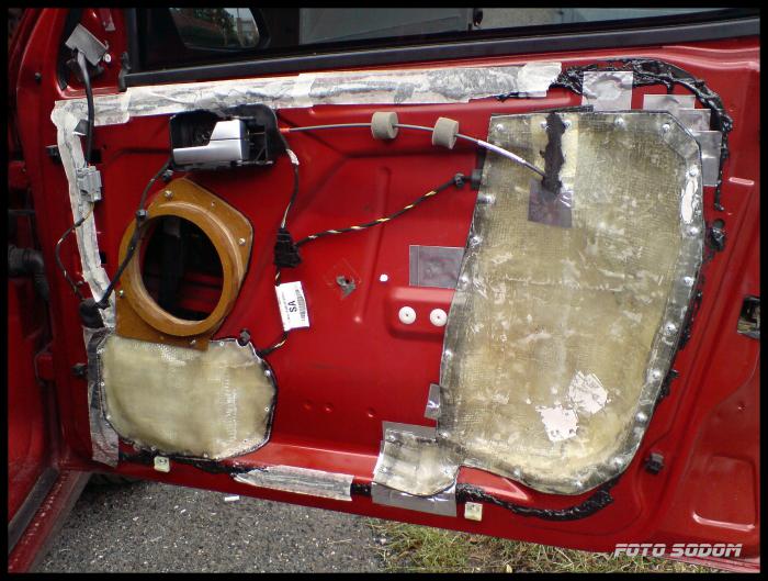

o 02.03.2011, 05:43 | Sodom
Mám uděláno takhle,vytlumený i tapecíry zevnitř a nerezonuje.

O podlozky sa uz postaral rover:) A nebolo by foto este pred montazou komponentov a tlmenia? Cim ste uzavreli dvere? Plechom, laminatom?
o 02.03.2011, 22:51 | noclue
toxx> tu velku dieru vzadu laminatom inak dyna xtr

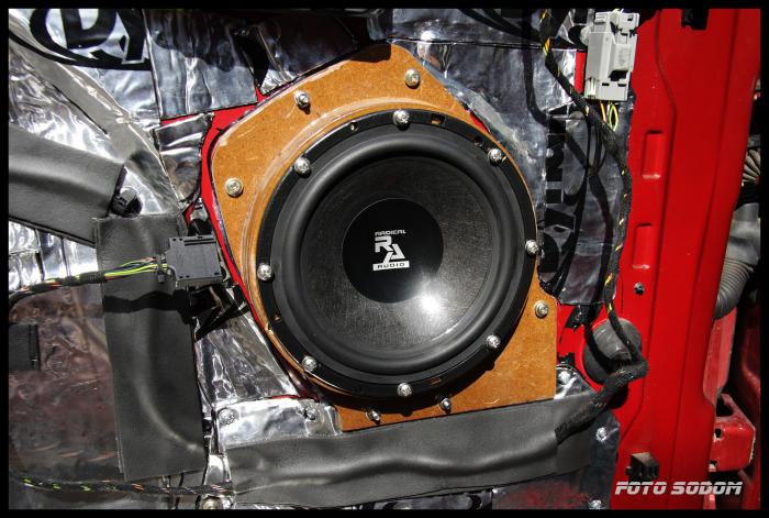

sodom> fakt, ze to nepocujes, neznamena, ze nerezonuje... kazde teleso rezonuje, len ide o to ako velmi zasiahne vysledny zvuk a ako to vadi uzivatelovi :-)

o 02.03.2011, 23:04 | Sodom
noclue:pak tedy rezonance neslyším:)
