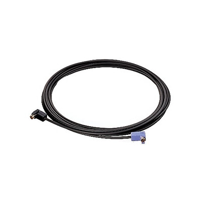

Zdravim hifisti. Namontovávám Pioneer dex p9r + deq p9 ale nešel mi signál z procesoru. Prosvítily sme tedy optiku ale nesvítí nejspíš bude kabel zlomený. dokázal by ho někdo opravit zda li je to vubec možné.. je to tento typ kable Pioneer cd ad600

Jestli je zlomenej, tak to ani nemá cenu opravovat. Musíš najít někoho, kdo má svářečku na optiku a počítej u jedho sváru nedostaneš žádnou množstevní cenu, takže minimálně litr bez dph.
Nevim jestli je to nějakej spešl, nebo stačí nějakej obyč. Jinak třeba tu: [ Link ]

Taghel vypada.. frt lepší litr než 3600 za new

Hele, a nepasovala by tam alternativa? Třeba jak jsem dával?
Ono jde jen o koncovky.

No právě nikde jsem je nenašel.. je to právě jen o koncovkách vyfotim přesně jak vypadají a hodim je sem.
o 23.02.2011, 23:21 | Lokal11
Tak už hotovo rozebrali sme ten kabel a je funkční.. :) v haji byl ip bus.. naštěstí se mi jeden jště válel doma ale díky za pomoc
