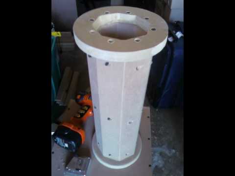

o 21.02.2011, 02:03 | el.barto | Upraveno: 2011-02-21 02:04:54
jak to vysvetlit,aby se to dalo pochopit....
ty pazvuky zrejmne vznikaji kvuli tomu ze se nekde mrda vzduch,asi mu nekde neco vadi:-)
zkus ten bassreflex nejdriv vytahnout,aby byl nejak takhle(foto) a kdyz to bude lepsi,tak proto zkratit
a technicky by to znelo-chleba namazanej siflen,chleb namazanej hovnem,kozy pochcany,kozy posrany,atd.:-)
a sorry ale jinou fotku jsem nenasel:-)

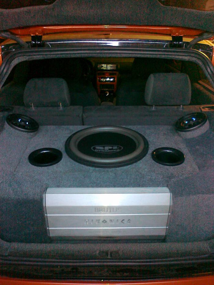

o 23.02.2011, 20:01 | audia3t
Takhle to ted vypada.
