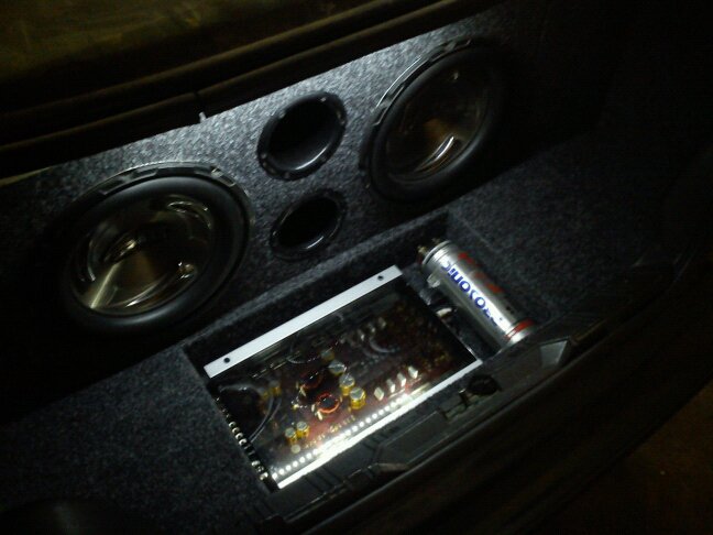

takhle to vypada dostal sem to do ruky a bylo mi receno nejak to tam dostan =D moje prvni instalace, repro bm boschmann, zesiky nejaky blaupunkt neim sou prestrikany a vrch plexi... ja vim neni to nej.

o 10.02.2011, 19:18 | Midnite
a na co proboha kapacitorátor?
o 10.02.2011, 19:21 | jardajuzik
menuje se to kapacitor voe =D.. chtel ho tam tak ho tam ma. rozmlouval sem mu to ze je zbytecnej... ale musi tam bejt a podle me je v pici a jen zere baterku, ale kdyz se vypne basy se oslabi...

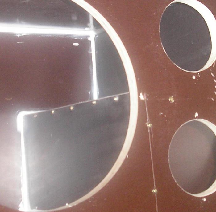

o 10.02.2011, 20:29 | Bladzej
Až na ty boschmany, hranatý hrany nátrubků, postříkaný blaupunkty a kvantový kondenzátor by ta instalace šla.
Jen mi prosim objasni: "kazde repro ma svoji spocitanou ozvucnici a BR" Já teda vidim společnou bendu a dle umístění basreflexů ani nemaj onu slibovanou přepážku. Teda jestli tam neni chyták v podobě Ska v půli bedny :D
o 10.02.2011, 20:38 | jardajuzik
BR jsou zaobleny z obou stran. Zesiky sme museli prelakovat, protoze nekdo pred nama je nastrikal blbe bez odmasteni tudiz se to loupalo, a navic byli modry... jj a rekl si to spravne v puli je takovy rozjety N
foto k příspěvku  od jardajuzik
o 10.02.2011, 20:42 | Bladzej
Ty pi** tak to si mě fakt přes**l :D
Jinak ty BR fakt nejsou zaoblený, respective jsou, ale na pikaču. Podivej se třeba na Frovena Aeroport (např. 6") a pochopíš.
o 10.02.2011, 20:52 | Bladzej | Upraveno: 2011-02-10 20:53:23
Jinak ty stěny a hahrany od toho N by ti mohly dělat bordel v proudění vzduchu uvnitř ozvučnice.
Tu Frovena. Umí jeden zdejší člen, ale neni to žádná levnota proti ostatním. Na druhou stranu máš dobře zakulacenej a pevnej nátrubek- odzkoušeno dBdragerama :)
