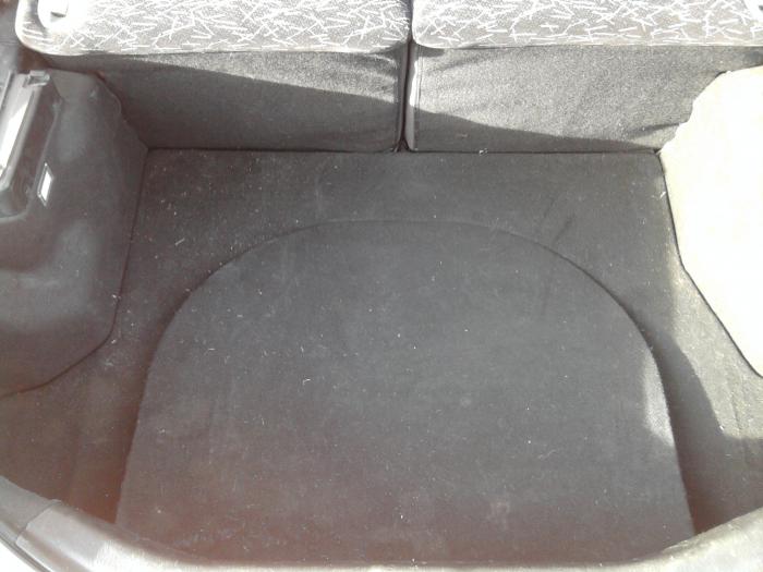

Tak už konečně doma budu mít vše potřebné na to abych se mohl dát do práce....ale furt nevím jak to tam naskládat a nevím všechny vaše zkušenosti tak proto bych se rád zeptal co by jste mi poradily a jak bych to měl provést....
Za 1. "musíme" :D vymyslet jakým stylem co kam dát.... potom bude práce a atd.... myslel jsem si že bych udělal dvojité dno do které pří jde do místa místo rezervy.... věci jako lékárnička atd+ baterka druhá....nad to bude to druhé dno kde bych chtěl umístit zesík...a na to bych chtěl bednu...ale zase mi jde o to že nemám zase tak velký kufr...a chtěl bych to aby to za něco stalo a nebál se ukázat kufr kde by byly vidět kabely a tak ... :)

foto kufru
foto k příspěvku  od Jerry159

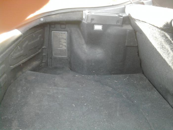

o 05.02.2011, 11:52 | Jerry159

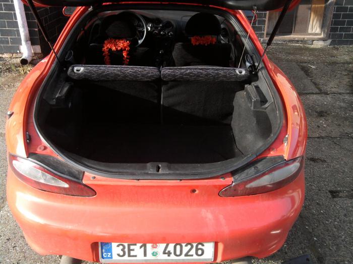

o 05.02.2011, 11:53 | Jerry159

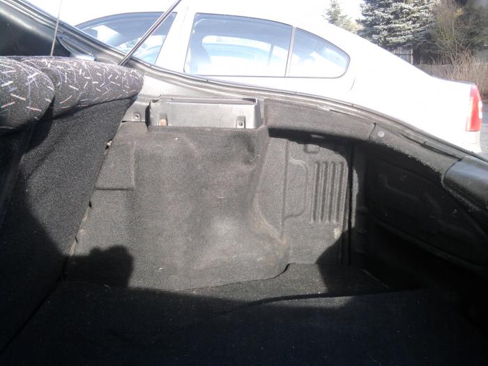

o 05.02.2011, 11:55 | Jerry159
tak mohu skočit ještě všechno naměřit aby jste mohly vědět jak vysoký a jak široký ten kufr je.... a instalace je baterka hollywood SPV 20Ah zesik emphaser EA2500D a bedna Kicker 12L7 podle kufru se bude dělat bedna ale chtěl bych s tím nechat se změřit na DB....

rezervu jsem musel vyndat protože jinak by se mi tam nevešla bedna co jsem koupil s kickerem a podlaha mi šla o 8cm dolů....což jde...ale stálke nevím kde začí t a jak co přidělat a podobně no....

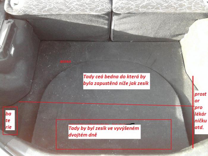

a máš i víc místa na bednu
foto k příspěvku  od endru.ondra

Jerry 159: tak to byl jen takovej nákres. Udělal bych tam jen do pulky dvojitou podlahu. tam kam tě bude zasahovat bedna ale tak aby si moch v pohode vyndat dyštak rezervu.

Teď z čiště funkčního hlediska - prostor pro rezervu rozdělit na dva kusy, do jednoho baterku, do druhou výbavu (sadu na lepení, lékarna atd.) a to udělat otevírací. Na to hodit podlahu, k tý přidělat zesíky apod. a pak víko (ie. dvojitá podlaha) a předtím si teda nechat místo na tu bednu, tak jak to tu už bylo nakreslený... Asi nejschůdnější řešení.

mr.brain : takhle bych to chtěl asi udělat...a akorát si nejsem jist aby se mi tam baterka vešla na výšku když položím celou novou podlahu...bylo by řešení třeba dát tu baterku na bok...nebo jí prostě položit vadí to té baterce? a napsal jsi že by jsi udělal dvě půlky místo rezervy....to by jsi otvíral celé ? nebo jenom tu půlku s lékárnou atd.
o 05.02.2011, 22:19 | mr.brain
Musíš to změřit :) Nevím kolik je tam místa. Otevírat obojí zvlášť, pak k baterce budeš potřebovat z nějakýho důvodu a abys to zas celý musel rozebírat, to je taky na prd :) Pokud je ta baterka Hollywood SPV20 co jsi psal nahoře, tak je to jedno jak jí dáš...
o 05.02.2011, 22:27 | Jerry159
jj je to ta baterka takže jí mohu dát místo rezervy a nechat jí tam :) no takhle jsem si to třeba myslel...víz foto....
