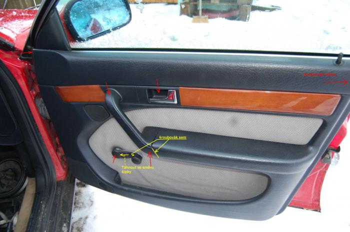

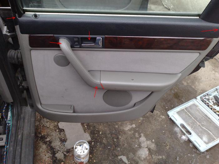

borci tak uz sem to nasel.Kdyby to nekdo chtel delat tak tady je navod
Zadni dvere
predni dvere
