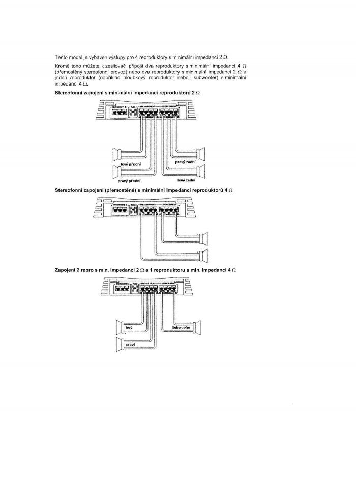

ok to bych mohl jeste poladit nejaky ty kompy do predku, a subac sem se taky chystal nejaky koupit i pouzity uz sem se na par jich dival. ted jen teda abych pochopil ty zesilovace... pokud budu mit zesik 4 kanal a repra budou mit 4 ohmy vsechny - tak tam hodim pouze 2 pary repro a na sub potrebuju dalsi zesik?? podle schema zapojeni to tak chapu
foto k příspěvku  od dj.dmc
o 24.01.2011, 10:12 | dj.dmc
aha ono je to asi individualni dle typu zesilovace uz to nejak chapu... a jeste otazka jak se daj vytlumit ty dvere nebo spis cim??? navic vzadu mi nejak zacala dncet klika je to dost blby při basech.
