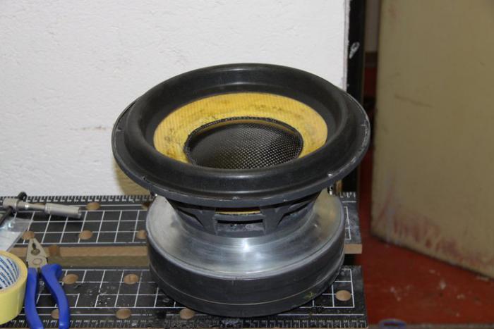

Veskere meřeni probíhaji ve stejném voze,na stejné baterii a SW.
Vůz-Fiat panda
Baterie-Odyssey
SW-Cactus sound

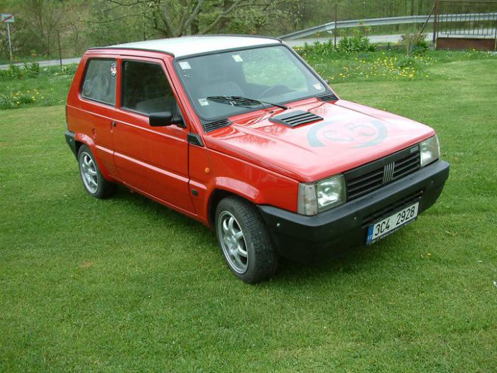

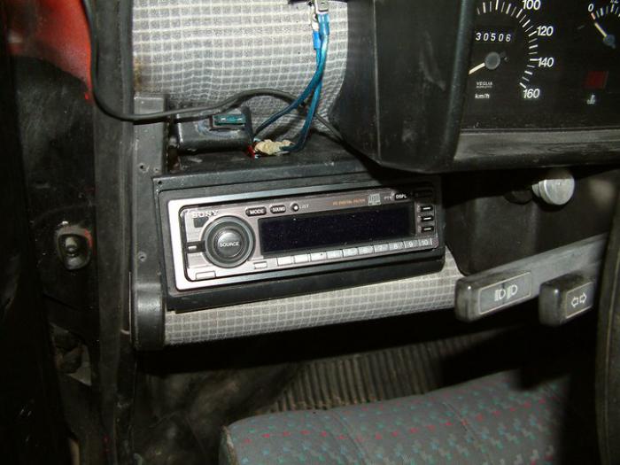

Testovací vůz
foto k příspěvku  od CarMedia.cz
o 20.01.2011, 21:32 | CarMedia.cz

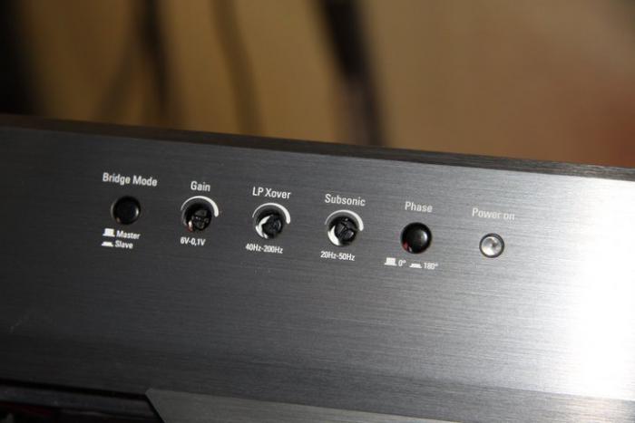

Nastavení TH1500D

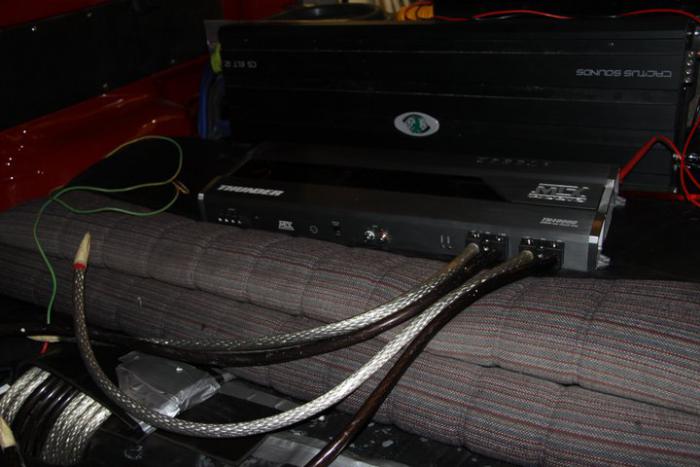

Zapojení TH1500D

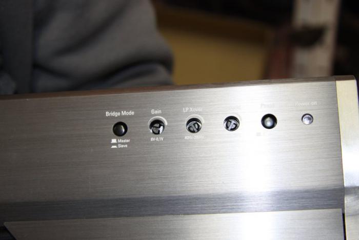

Nastavení TH4000D

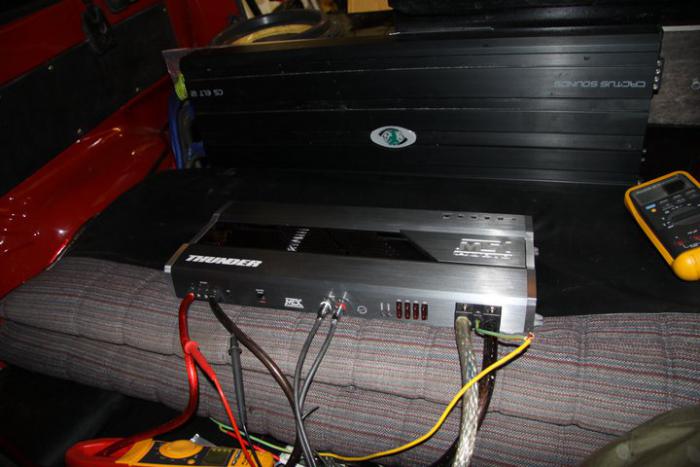

Zapojení TH4000D

Sami nyní můžete vidět, jak je nastavený Gain apod..

P.S. Měření probíhalo klešťákem s True RMS.

P.S. Měření probíhalo klešťákem s True RMS. zn FLUKE

tak von je tam jeste nejakej multimetr krivku vidis na meraku co vic si prat je sice hezky to merit nekde na pevnyp odporu ale vliv auta to nenahradi
