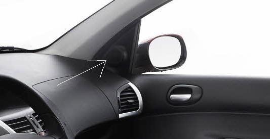

je to nacpané do 206 do tých plastov pri štelovátkach
na spätné zrkadlá dá sa to vyťiahnuť dnes prehodím káble pustím "darkness" a uvidím ... díky zatiaľ za rady
