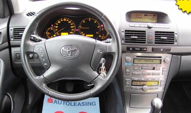

Ahoj lidi, potřebuji poradit když bych chtěl vyměnit u Toyoty Avensis 2006 původní orig rádio s cd (bez mp3) a s kazetovou mechanikou za jiné s cd (a mp3). Jestli se dělá nějaký jiný panel, který vyměním a dám tam svoje rádio a nejlépe aby mi fungovalo i ovládání na volantu?
Předem děkuji za všechny rady, tipy a zkušenosti. Děkuji...

Interface na volant sotjí pro většinu běžně používaných radií 1.300,- Kč.
Jaký je to rok?
o 14.01.2011, 15:24 | audioland.cz
budeš potřebovat rámeček autorádia na Avensis [ Link ] + ISO konektor pro připojení rádia [ Link ] k tomu interface za 1300 je potřeba ještě kablík za 150,- celkově to vyjde na 1450,- Je otázka, zda by se ti do toho chtělo investovat :)
o 14.01.2011, 15:28 | audioland.cz
Ten modul pro ovládání na volantu je zde [ Link ]

OK, děkuji za info. V brzké době asi zrealizuju.
Je ně napadá, nevíte kde by se dal sehnat uživatelskej manuál? Cz nebo Eng? hlavně ta část o palubním pc... díky...
