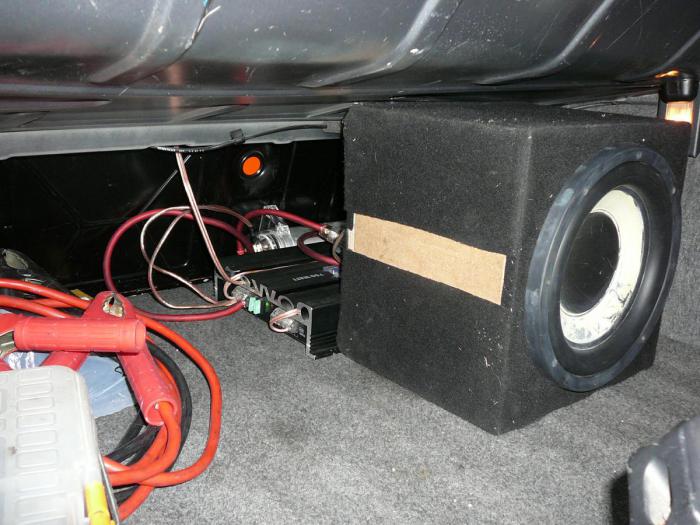

Ahojte, chtěl bych se na vás obrátit, jak bych měl vytlumit kufr v kabriu. Dveře a boky v zádu mi jsou jasný, jen nevím jak na kufr.. Chci dělat zástavbu pro sub na stranu a když jsem se ptal kluků na R19 klubu, tak došlo na 3tvrzení..
1) vytlumit komplet celý kufr i dveře
2) vytlumit jen kolem zástavby
3) vytlumit jen dveře a spodek kufru ..
Jde mi o to, že po sundání značky mi dosud v autě nic nedrnčelo, nerezonovalo ale vytlumení prý zlepší kvalitu a směr šíření hudby, a jelikož nemám střechu, měla by tam být asi nějaká finta jak na to abych z toho měl já větší požitek..
reproduktor mám PoweBass M-12 a zesilovač Carpower POWER-2/250.. O kompa se teď nezajímám, ty přijdou až bude hotový zadek ale přemýšlím o stejné značce repra tj PB ..
Hlavně mi jde o to, abych při případné prodeji mohl dát vše do původního stavu ale tlumení sundáávat nebudu, jde to špatně až vůbec :D

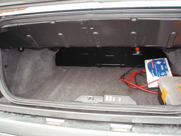

o 12.01.2011, 15:15 | LANiN
A takhle jsem to měl dosud.. SW by měl jít na levou stranu, na výšku se tam nevleze, tak bude muset být otočen ve směru jízdy tj čelem k vratům kufru, zesilovač asi zapustím nebo úplně schovám pod bočnici, která povede až k opěradlům..

o 12.01.2011, 15:19 | LANiN
PS: na druhé fotce je Helix P10.. ten tam nebude, bylo to jen dočasné řešení :D

o 12.01.2011, 19:25 | Midnite
to je prasárna ty kabely

o 13.01.2011, 10:22 | LANiN | Upraveno: 2011-01-13 10:26:57
Tak jsem na tom asi stejně jako na klubu :D
Midnite: jak jsem psal, bylo to jen dočasně :D jako final chci aby to bylo pěkný a nic ničemu nezavázelo a zabíralo co nejméně místa, už tak je ten kufr jen na "stan" :D
rover: takže jestli chápu, netlumit celé ale jen něco? jsi si jistý?? abych to pak nemusel rozdělávat a předělávat, páč ten kufr je fak malej a podruhe se mi do něj lézt už asi chtí nebude :D ... takže spodek kufru asi nemusím? tam už je nějaké "tlumení" od výroby a boky taky ne, protože ty jsou vystužené dvěmi přepážky, podběhy jsou taky dvojté.. takže vytlumit jen vrch kufru a víko kufru protože tam je jen holý plech.. každopádně jsem chtěl poté ještě celý kufr dávat do koberce aby nešel vidět jediný plech už jen z důvodu abych je něčím někdy nepodrápal..
Bladzej: ozvučnice bude jak jsem psal uzavřenka a bude mít 3strany ze dřeva ale zadní stěna bude lamino (bude dělat kamarád, já s tím neumím), kvůli podběhu který tam zavází pro litráž aby to bylo celý ze dřeva. a ke kabelům to samý co jsem psal na komentář od "Midnite"

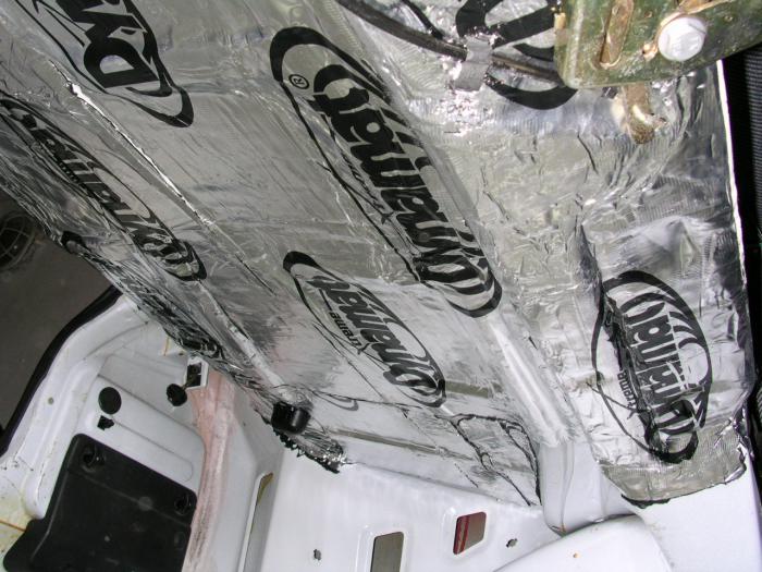

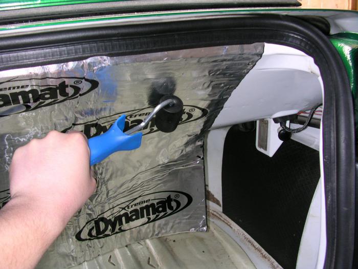

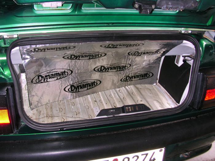

o 19.01.2011, 07:10 | Newman
foto k příspěvku  od Newman
o 19.01.2011, 07:11 | Newman
o 19.01.2011, 07:14 | Newman
o 19.01.2011, 07:19 | Newman
+ boky, podlaha, atd. Jestli to chceš udělat pořádně, tak si připrav pár tisícovek.(někomu jsem to tlumil na zakázku).

o 21.01.2011, 07:20 | Newman
rozdíl ? si děláš srandu ne ? na to snad nemusim odpovídat ...
* doporučuju si objednat vzorek materiálu od dynamatu a pochopíš hned.
