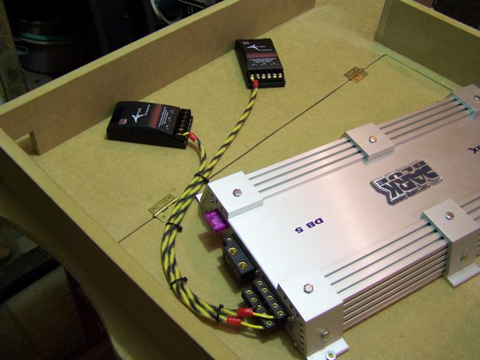

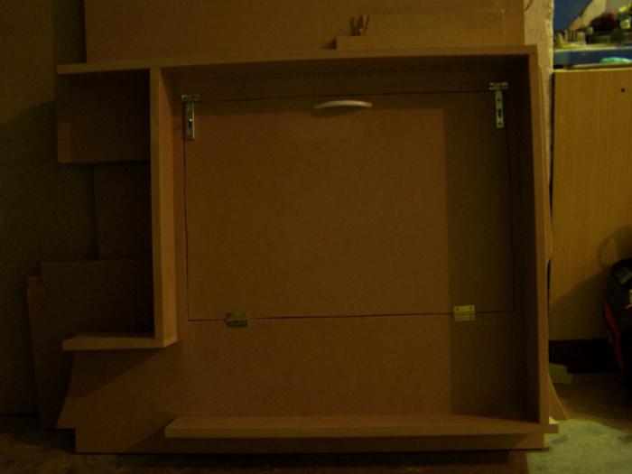

o 06.01.2011, 17:14 | petrb
foto k příspěvku  od petrb
o 06.01.2011, 17:19 | petrb
¨zitra to posadim do kufru a natahnu vsechny kabely takze bude dalsi pokracovani :)

o 06.01.2011, 20:52 | petrb
jedine co je na prd, ze zesak budu muset otocit, jinak bych krizil napajeni se signaly.
o 06.01.2011, 21:12 | wattman
nemusíš, na křížení se vykašli - pakliže ti to pomůže... to oddělení ti totiž nepomůže vůbec ničemu
o 07.01.2011, 13:41 | Aegis
a křížění by se dalo vyřešit, že v tom místě obalíš dráty alobalem, když to teda nebude pohledové....
o 07.01.2011, 17:21 | Ravo
pokud budeš křížit v pravém úhlu, tak podle Farradayova indukčního zákona (2. Maxwellova rovnice) nedojde k žádnému přenosu energie (=vzájemného rušení). Tolik teorie (třeba zde: [ Link ] :)
Praxe pravda bývá trošku komplikovanější, ale od toho tam máš stínění signálových kabelů.
Takže jako Wattman, z křížení si nedělej až tak hlavu, spíš ať nemáš souběhy (rovnoběžně vedoucí kabely) a kdyžtak co nejkratší a co nejdál od sebe

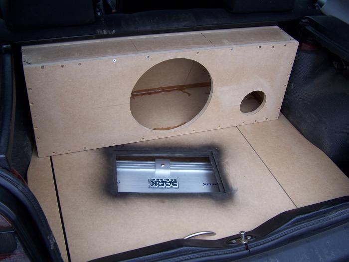

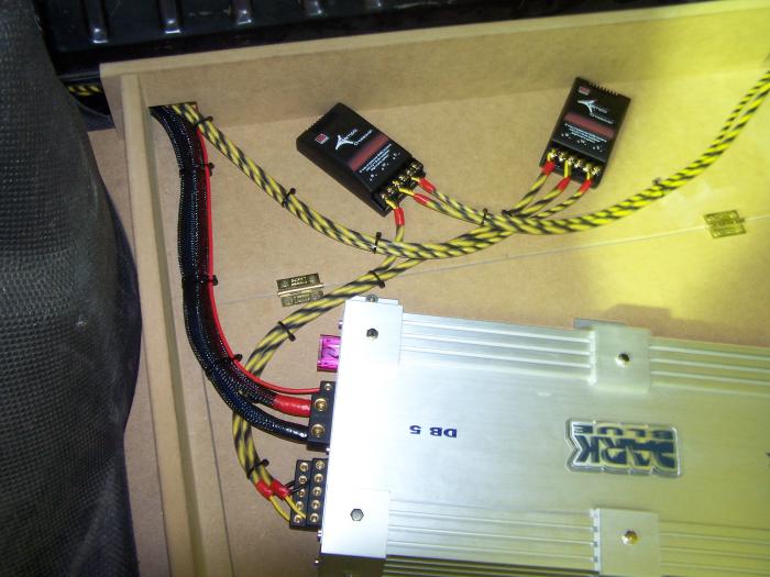

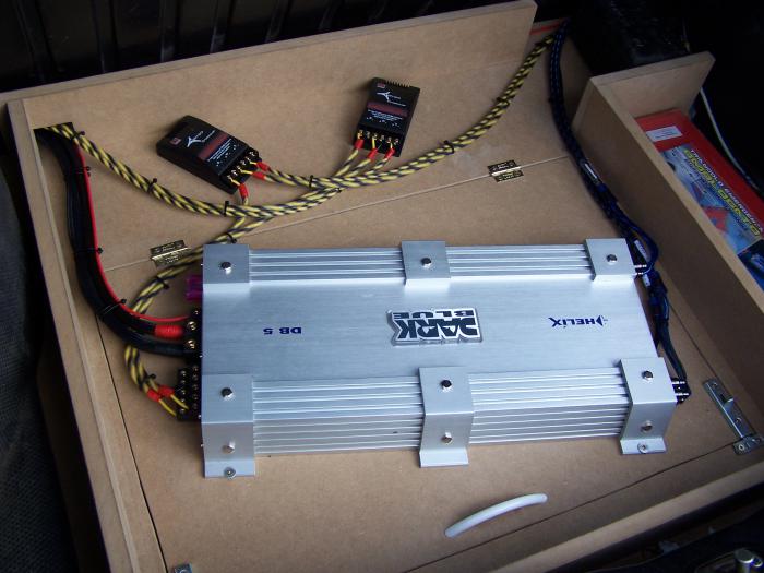

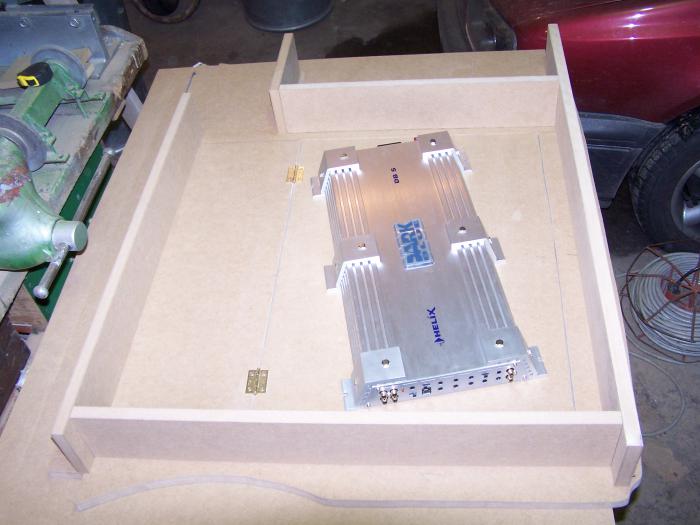

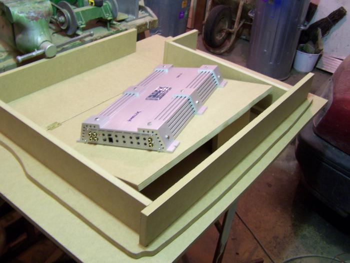

o 07.01.2011, 20:05 | petrb
tak pokracujem, vic jsem toho bohuzel nestih, znamy mel narozky, tak jsem tomu moc nedal. pokracovani opet zitra.
o 07.01.2011, 20:06 | petrb
o 07.01.2011, 20:07 | petrb
co to? nejde vlozit pritom do je jpeg...
o 07.01.2011, 20:11 | petrb

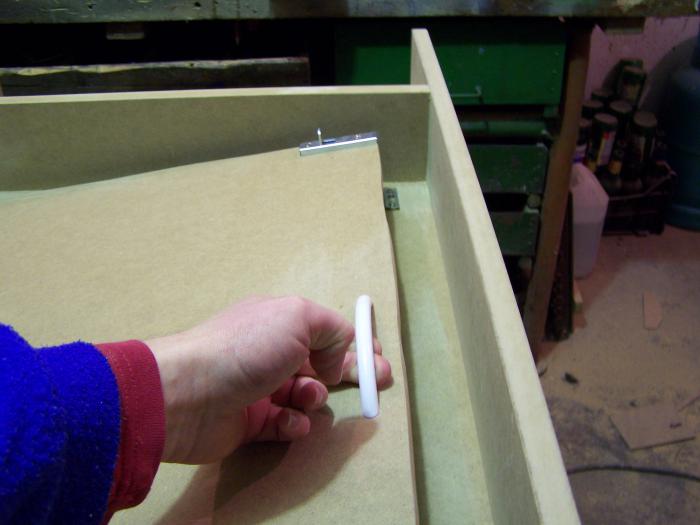

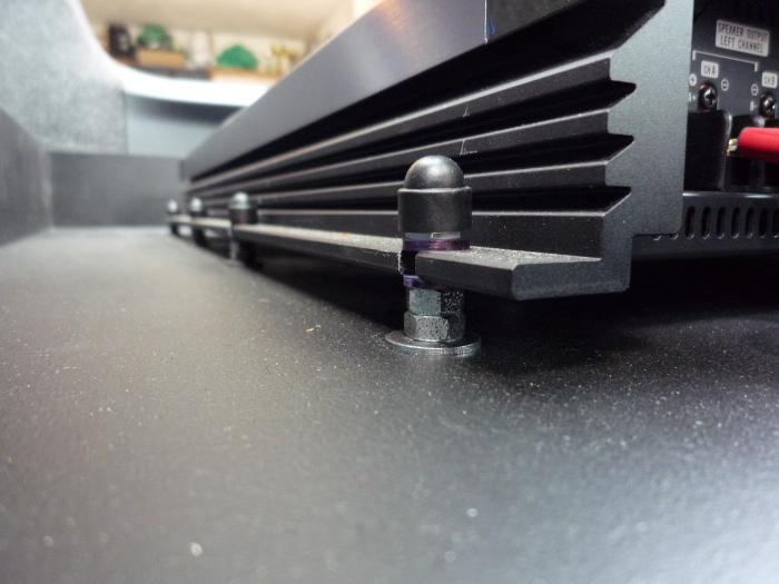

o 08.01.2011, 12:27 | ivls
ted jen uvažuji, co tě vedlo k tomu, aby ten zesík nebyl rovnoběžně s těmi bočnicemi - abys nemusel tolik ohýbyt kabely do terminálů?
to samé vyhybky, proč jsi nedal rovnověžně vedle sebe?

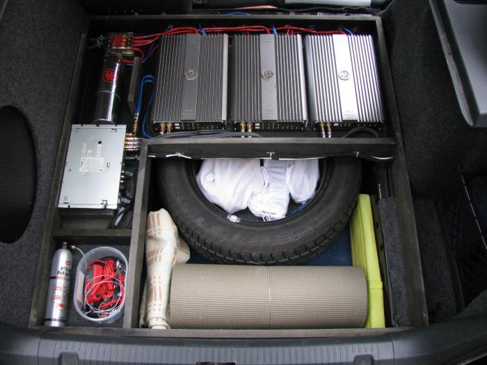

ještě jedna, možná nepodstatná připomínky - když upevnuji zesilovače, tak se snažim dát nějakou podložku pod ten zesilovač, aby neležel přímo na té základové desce - přeci jen tam lépe proudí vzduch a na chlazení to je asi o něco lepší
já mám takto
jinak pěkně udělané kabely a celkově ok
viděl jsem, že si nahonem sháněl signál.kabely - podařilo se, případně jaké
foto k příspěvku  od ivls

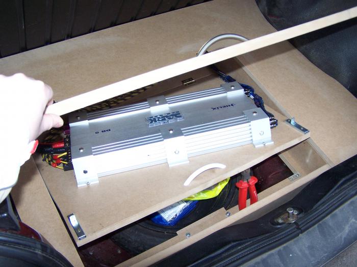

o 08.01.2011, 12:29 | Kapka (M)
osobne pod zesilovačema vyřezavam diry v MDF kvuli chlazeni zesilovačů...
foto k příspěvku  od Kapka
o 08.01.2011, 12:31 | Kapka (M)
a celkovy pohled když je hotovo
o 08.01.2011, 12:41 | J.O.G.I
Kapka:Hod fotku kdyz to mas komplet zakryty.dík
o 08.01.2011, 14:29 | Kapka (M)
o 08.01.2011, 16:16 | petrb
to ivls- no k umisteni zesu a vyhybek me vedlo jak si sam napsal lamani kabelu nic jineho to za nsledek nema kdyz se na to podivas tak z vyhybky na pravo se kabely potahnou na levou stranu a zas naopak... to same zesik no mohl sem to dal soubezne, ale dal jsem to takto :) no a mas pravdu i-kdyz kdo zna nebo mel tenhle zesik tak jak ma ty pacicky tak pod zesikem je cca 1.5 mm skvira ale je fakt ze to asi hodim na nake podlozky diky za echo. no a signal kabely jsme nesehnal mam 2 pary techto link: [ Link ] ale uz je obednany a to dodelam hold v tydnu dnes jsem poresil napajeni, kostru a kostru znovu sem vedl od radia take k baterce no vic sem toho nak nesttihl dam zas nake fotky.

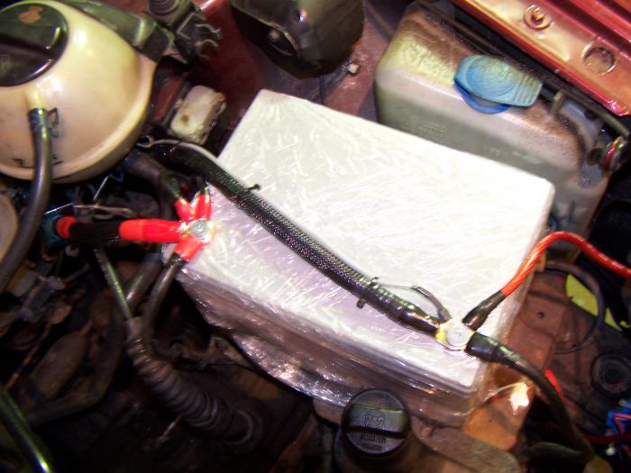

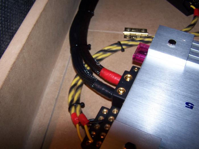

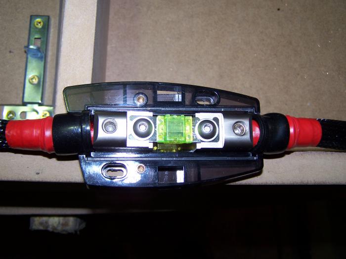

o 08.01.2011, 18:29 | petrb
pokeacujem v krasojizde, dnes bohuzel jen napajeni a kostra k radiu vic sem toho jaksi nestih.
o 08.01.2011, 18:30 | petrb
u baterky to musim jeste kapku upravit, ale neni to zatim nejhorsi...
o 08.01.2011, 18:31 | petrb
u te baterky ten sedy dratek 2,5qmm od kostry vede k radiu.
o 08.01.2011, 19:28 | ivls
zas ti sem jdu psat, dofám, že nevadí :o)
to pojiskové pouzdro máš na něčem uchyceno, nebo jen tak volně na kabelu? - pokud jen volně, tak připevnit k něčemu pevnýmu - jinak tohle pouzdro je super, mám taky jedno v autě a spokojenost
ten + pol něčím zakrýt, zaizolovat, ale je možné, že si se k tomu ještě nedostal
o 08.01.2011, 23:16 | petrb
ne nevadi jsem rad za pripominky, a co se tyce toho pouzdra, tak je prozatim ( docasne ) umisteno pouze stahovaci paskou k jednomu kabelu, ale kamos mi bude vyravet novy kastlik na baterku a mam naplanovany i takovou plosinku na kterou by se pak to pouzdro prisroubovalo. a co se tyce zakryti polu, to je dobry napad, ale premyslel jsem, ze si necham vysoustruzit z medi sroubovaci poly, ale zatim sem nenarazil na nikoho kdo by udelal, tak asi poresim nak jinak. jinak diky.

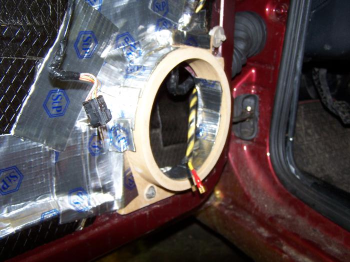

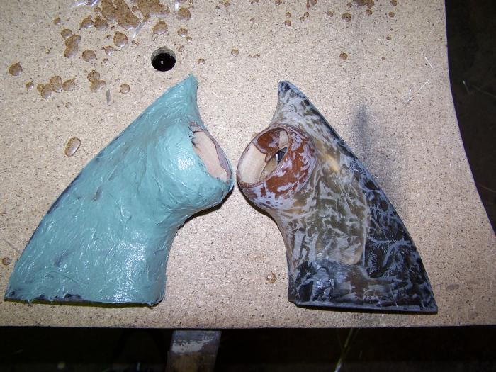

o 15.01.2011, 16:58 | petrb

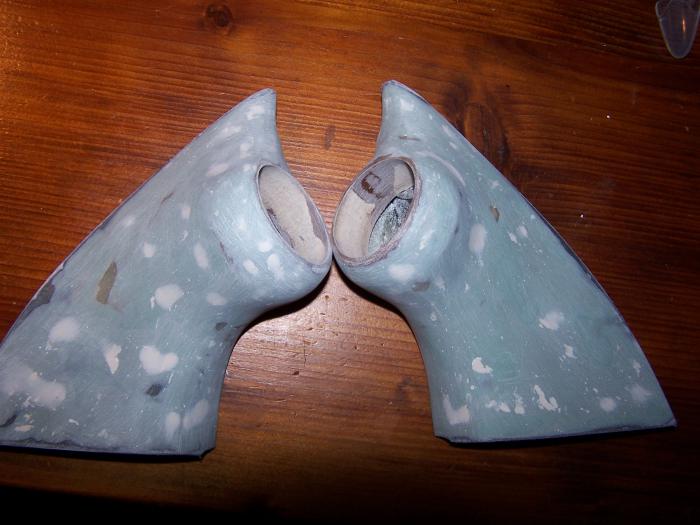

po mensi pauze opet trosku prace nake to tlumeni
o 15.01.2011, 16:59 | petrb
o 15.01.2011, 17:01 | petrb
vim , zaleka to neni na profi urovni, ale ja myslim ze ucel to splni vic nez dobry tlumeniho je tam narvano az az stp, a tbp .

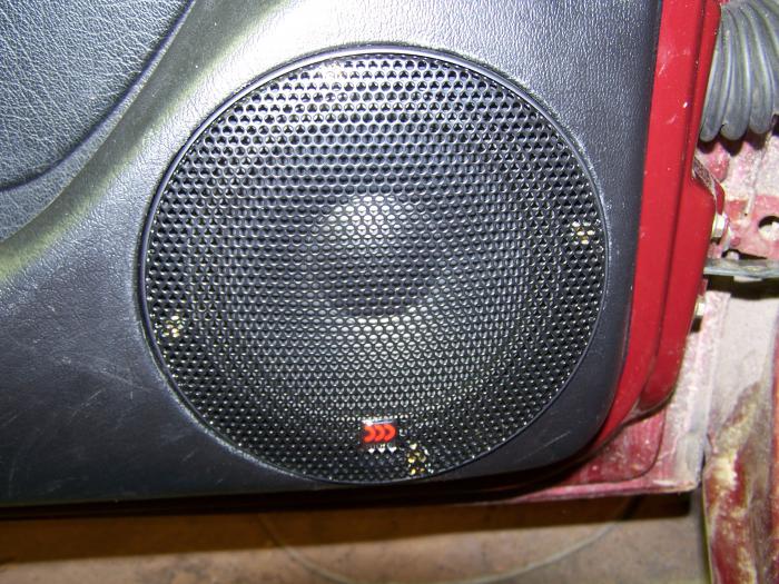

o 21.01.2011, 20:36 | petrb
tak vsechny vsechno zapojene dnes jsem uz zkousel poprve jedno repro a neskutecne to by pomale ani clovek nepotreboval fofer. hraje to neskutecne dobre ze sem to vubec necekal.
o 21.01.2011, 21:02 | rover (WoodTech)
Moc pěkné jak kufr tak dveře :-)

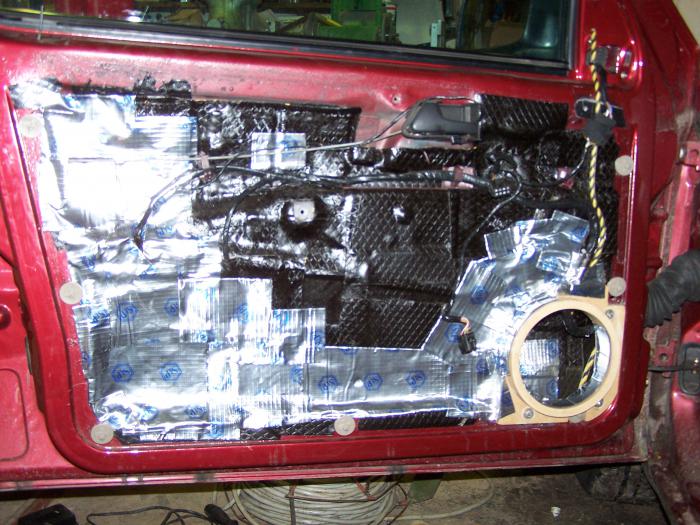

o 06.02.2011, 16:25 | petrb
po pauze zas neco malo

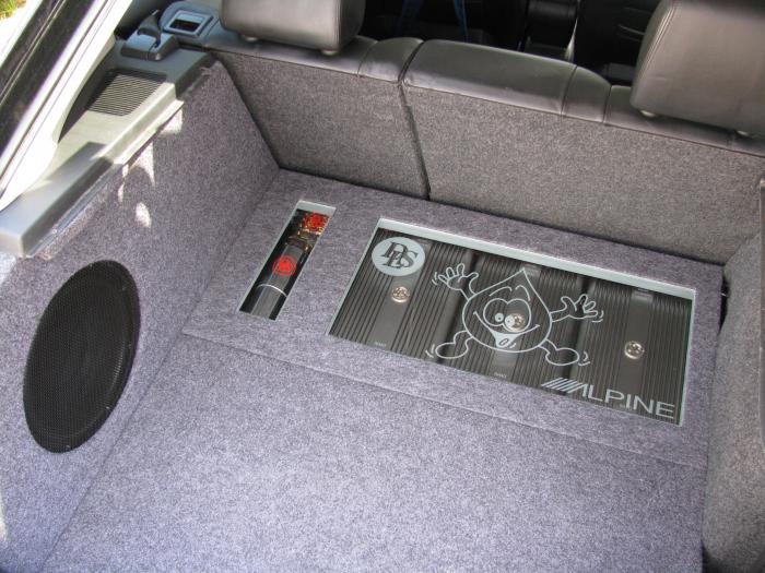

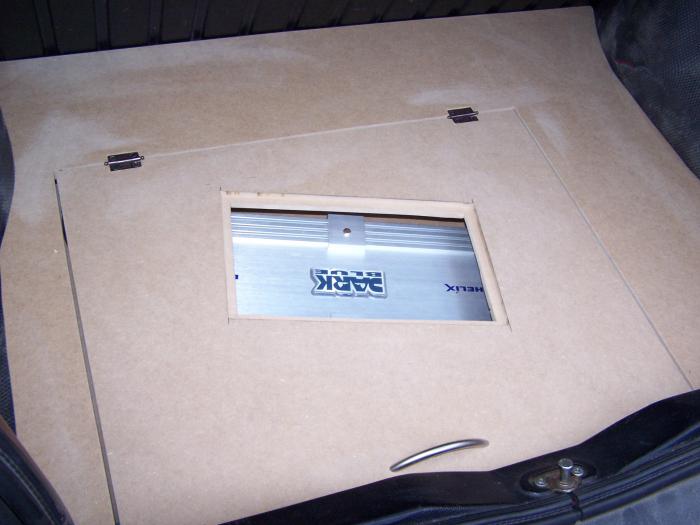

o 11.02.2011, 11:52 | petrb

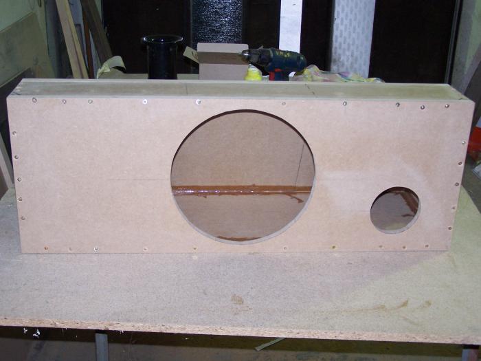

tak hotovo bedynka...
o 11.02.2011, 11:53 | petrb
dnes uz jen odvezu na potazeni kobercem a je to
o 11.02.2011, 12:19 | Diner
Az na ten pretoceny zesik a "efektivitu" vyuziti prostoru to vypada slusne;-) Btw. Z jakeho duvodu mas tu baterku v igelitu? Protoze si myslim ze vysledny efekt bude naprosto opacny, nez zamysleny. A to, ze se v tom bude drzet voda a zkrat je pak mnohem lepe mozny primo mezi poly... Dvere se mi libi;-)
o 11.02.2011, 14:34 | petrb
podle tebe slusne podle me perfektne, a k veci. zesik je otoceny kvuli tomu abych nekrizil signaly a napajeni vim ze se to tu resilo a nevadilo by to, ale ja si dal zasadu a udelal to takto a me to nevadi ze je otoceny. a baterka byla ve strecce z toho duvodu aby nebyla spinava, ted je dana v takovem kastliku a vse v naprostem poradku.

o 12.02.2011, 19:55 | hifim@ni@k
Do té bedny udělej výztuhy. Vzhledem k tloušťce materiálu je moc velká, nebude tudíž moc stabilní.
o 12.02.2011, 21:17 | petrb
kaslu na vyztuhy ma jen 45 litru ona se zda ale ma jen 28 cisel siroka a na muj poslech to staci.

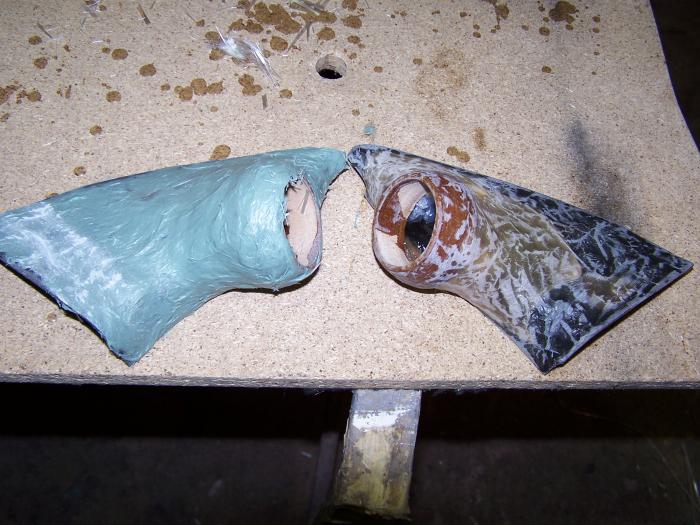

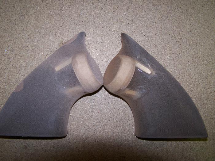

o 22.02.2011, 17:19 | petrb
tak a posledni krok vylaminovat domecky na vejsky
o 23.02.2011, 16:29 | petrb
nakytovat a sup do laku :)

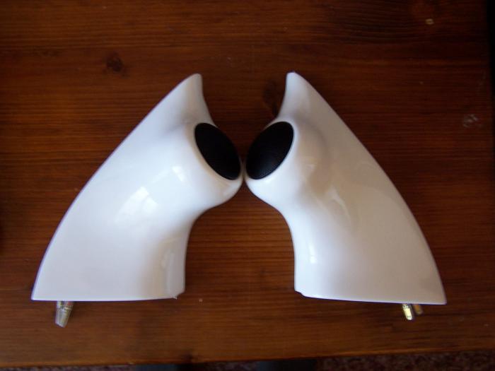

o 24.02.2011, 18:21 | petrb
tak nachystano pro lak ted to kamos splichne plnicem a pak do barvy.

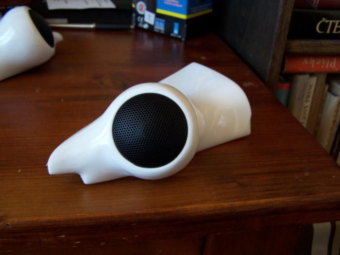

o 04.03.2011, 15:38 | petrb
nalakovano
o 04.03.2011, 15:39 | petrb

o 01.06.2011, 15:53 | erix7 (K)
jenom malej technickej, pasivni vyhbyky co nebliz k reproduktoru, ne u zesiku v kufru.
o 01.06.2011, 16:37 | lukee_cz
predpokladam, ze vyhybky v kufru jsou ze stejneh oduvodu jako jsem je mel ja........je to jen mezicas a chystani na aktiv bez toho, aby se muselo rozdrbat pak kvuli kabelazi znova pulka auta :)
