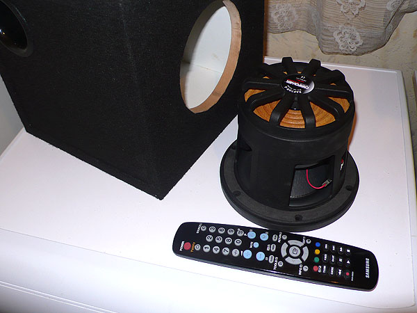

A co raptora viz. foto? Je malej, viz. porovnání s dálkou a něco i zahraje.. Jen vyzkoušenej + nepoužitej box stavěnej na zakázku. Cena 1.890,-.
foto k příspěvku  od worm03

pod sedačku se nic nevejde je tam výztuha co dát něco do plata mezi repráky ?? opravdu to nemusí dunět mám jvc avx11 a prostě to nemá žádný basy ...repro mám v autě nové ..
