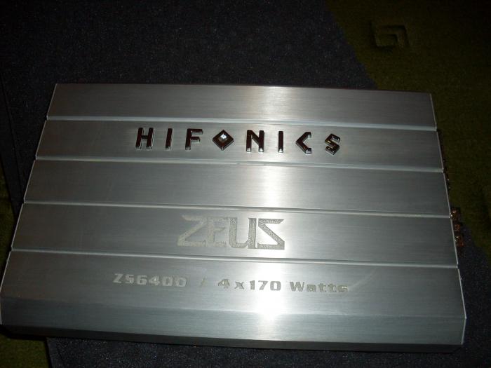

o 01.01.2011, 19:49 | BMWE30
tak jsem našel foto zeuse
foto k příspěvku  od BMWE30
o 01.01.2011, 19:52 | Midnite
jako Jirka, made in deutschland
o 01.01.2011, 19:53 | BMWE30
ok
děkuji
o 01.01.2011, 21:05 | CarMedia.cz
jj, tenhle má filtr jen do 1200 Hz. Takže maximálně můžeš využít toho combata.
