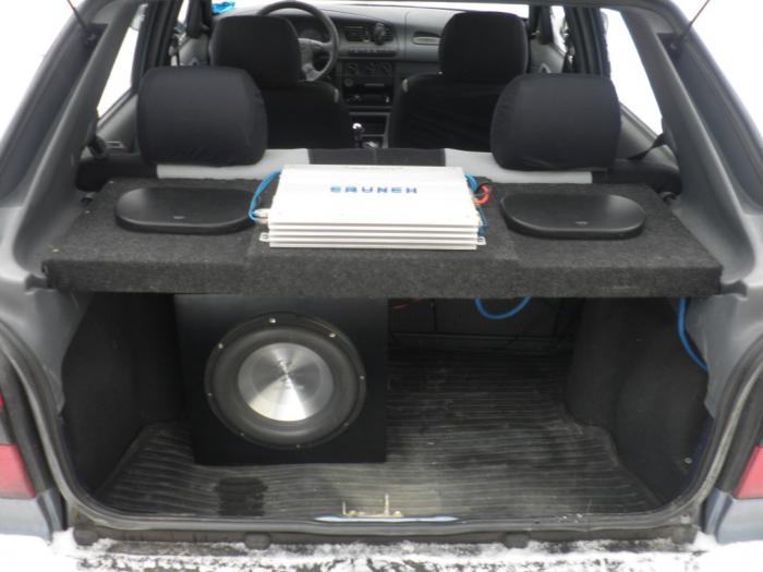

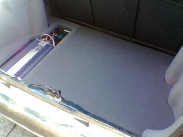

Chtěl bych od vás okomentovat svoji hudbu v autě. Dnes jsem to celé dokončil.Jsem se zvukem nad míru spokojenej. Opravdu se mi to hrozně líbí. Je to moje první instalace do Felicie .(používám pouze jako auto na ježdění do práce).Myslím ,,že zklidím kritiku,protože to určitě není profesionálně provedené.:o))) díky za komentáře :o)))
foto k příspěvku  od jendoslaf

o 27.12.2010, 14:08 | Seat Power | Upraveno: 2010-12-27 15:10:16
hezke lakadlo pro zlodeje ten zesilovac na plate :o)takovejch uz bylo co druhy den nasli diru v okne :o)
edit:samozrejme kazdej sme nejak zacinal,co se tyka komponentu tak bych rekl ze jsi nevolil vubec spatne,nejvetsi chyba jsou asi ty vysky ktere by jsi mel dat nejak k domecku zpetnych zrcatek,aby hraly primo na tebe.

Sice je to pěkný ale ten zesík na zadnim platě nic moc, v létě se tě bude hřát a je to nápadný. A ty vejšky si měl dát alespon na palubovku nebo do zrcátek takhle si kazíš zvuk a vše se ti mlátí.
Jinak dalo by se to udělat i líp.

preco si nedal tie vyskace hore ? urcite by to zvuku dost prospelo...

ty vejšky no :o),tohle se mi zdálo jako nejjednodušší řešení.a ten zesik nebylo kam jinam dát. kufr potřebuju abych jen subáč vycvakl a měl volno. parkuju si doma na zahradě a v práci v objektu takže o krádež nemám strach.
o 27.12.2010, 14:25 | endru.ondra
a co když pojedeš nakoupit nebo tak nějak ? můžeš udělat dvojitou podlahu zesík bude skovanej a nikdo nic nepozná

popravdě, je vidět, že to byla taková rychlomontáž.. zesilovač na platě, bordel v kabelech a prasácky namontovaný kompa, prostě za mě palec dolů

kámo kdybys ten zesilovač měl zapuštěnej a zároven s platem, byl by fajnovější,takhle tam je fakt jako vemte si mě.

Nevim....vlastne krome komponentu jsi tam nic neukazal, jak mas vedeny a konceny kabely, predni kompa jsou tam dany dost na prasaka, umisteni vyskace je takove, ze postrada smysl myslenka komponentnich repro. Stacilo by pouze se nad tim zamyslet pri montazi (konkretne umisteni vyskacu a zesu) a bylo by to uplne jinde. Mas treba dvere nejak vytlumene? Pripomina mi to dost moji prvni instalaci v 18 letech:-)

máš.. proste normalní montáž..Zesik špatně..dal by se přidělat třeba na zadní stranu sedaček..vejšky špatě,doorboardy nic moc..Jsou to prostě jen nandaný komponenty..
o 27.12.2010, 14:40 | Ravo | Upraveno: 2010-12-27 15:49:39
s platem sis opravdu mohl víc dát záležet, udělat to třeba takhle (rádius vyřešen "podpěrami" - nožičkami, viz obr.2):
Nebylo by to o nic pracnější než jsi dělal ty a výledek designově mnohem lepší. A zesík dát ZESPODU na to plato. Byl by chráněný a ne tolik na očích.
Výšky jsou špatně, dej je na palubku do rohů pod sklo nebo na trojuhelník co kryje štelování zrcátka (a ideálně je rovnou předělat do elektriky aby tam netrčela ta štelovací páčka ;)
Hlavně je ale nasměruj na svoji hlavu (nebo spíš průsečík os výškáčů by se měl protínat někde nad ručkou ve výšce hlavy)
Jinak samozřejmě popsat, jeslti tlumené dveře nebo ne, jeslti středobas jen na plastu nebo přes MDF/kov redukci uchycený na plech dveří atd...
Takže ve zkratce. Svět se nezbořil, ale udělat si na to čas, prostudovat jak se to dělá jinde a pak všechno ven a znovu a lépe. Nicméně komponenty jsou celkem OK, takže ozvučit to půjde dobře, jen to chce ten čas na studiu/přípravu/realizaci

celkove je to dost slabe, nezlob se, ale lepsi je prvni se podivat a zjistit jak se to dela a pak se o to pokusit. takhle si vyrobil vec, ktera nevypada pekne a pravdepodobne ani pekne nehraje

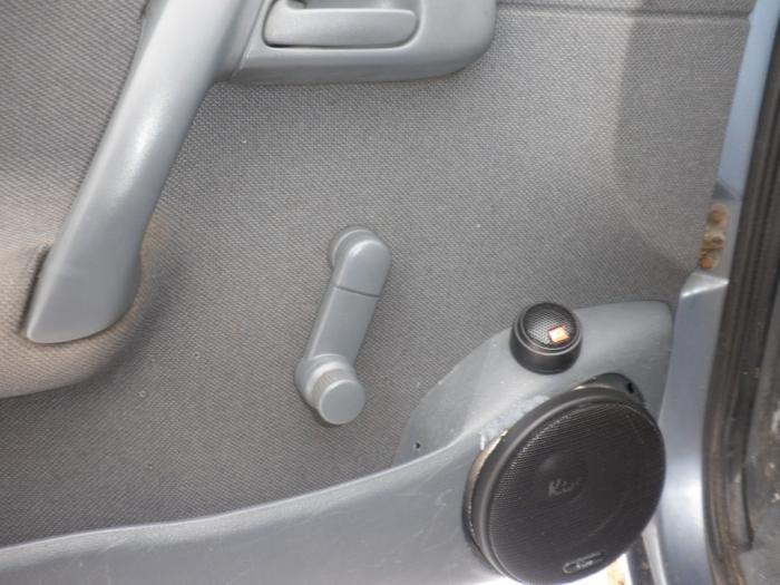

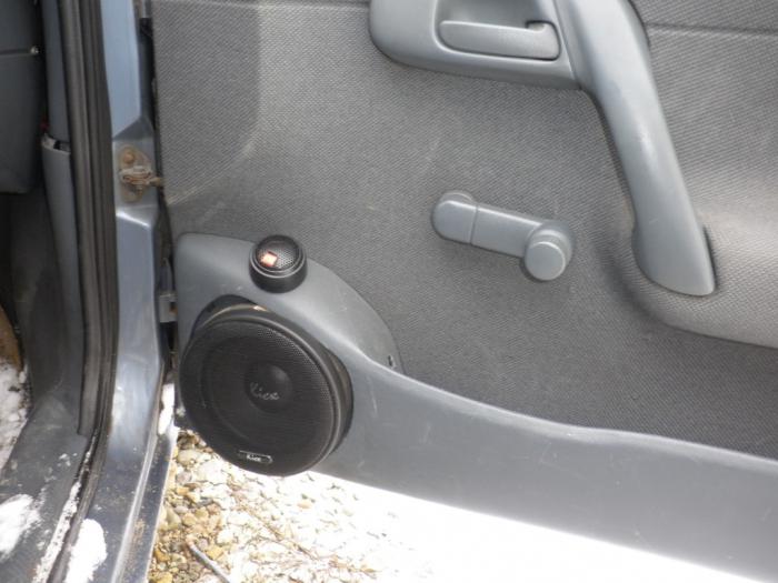

doorboardy jsem tam nacpal mdfky 130tky,a na ně jsem dal středy teprve. dveře jsou vytlumené pouze gumovým kobercem.Nikde mi nic nerachtá ani nedrnčí

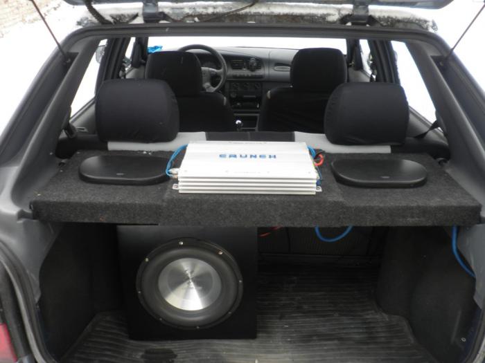

ještě mi řekněte,pokud mám sub přidělanej na uzavřence a někde to malinko netěsní je to velkej problém? mám to radši předělat a líp podložit těsněním?na dvou kouskách mi to uplně netěsní. asi 1 mm škvírka.

dej zesilovac na zadni sedacky,a vysky aspon teda treba na palubku ci ktem domeckum a bude to o necem jinem jak zvukove tak i pohledove.Jake to pohani radio?

SW určitě předělat a udělat tomu pořádnou uzavřenou bednu. Pokud tam máš škvíry, bude ti to nádherně syčet/pískat/chrčet jak ti se ti bude snažit vzduch protlačit tou škvírkou ven z bedny, až membrána půjde dovnitř (a naopak).

uzavřenka je dobrá,25 litrů z 21 mdf. akorát jsem dal mizerný těsnění pod suba když jsem ho přidělával. jinak bedna je vytlumená vatelínem asi 2cm.

sorry ale uzavrenka, ktera neni uzavrena neni dobra;-)

Jak bylo receno, zesilovac dej jinam napriklad na spodek plata by sel dat taky. Opravdu se tam bude prehrivat nehlede na to ze to budes muset na noc prekrejvat nejakou textilii aby ti to prvni chmatak nevybral. Kdyz das vejsky k zrcatkum, a kabely si pridelas at ti neplandaj tak to bude v pohode si myslim. Jinak bednu vevnitr muzes vytmelit napr silikonem, a sw ti sedet prece musi kdyz je to rovna deska ne?

Souhlas s tim, co bylo receno. Osobne bych teda komponenty volil malicko jinak, a to pouze predni repra bez ovalu. Za usetrene penize za ovaly jsi mohl mit jeste trosku lepsi predky + tlumeni.
Pokud ti to tak vyhovuje, tak ale neni problem. STC 6.2 za sve penize hraji velmi dobre, takze tam chybu nedelas...
Mimochodem na zesiku mas doufam predni repra + basak? Casto jsem se setkal s prednima reprama pres radio a basak + ovaly pres zesilovac - to by nebylo uplne spravne.
Design neresim. Urcite bych byt Tebou vytlumil predni dvere (moc neverim, ze nejaky gumovy koberec spravne plni funkci tlumiciho materialu), spravil bednu na basak, at to nikde ani trosicku nefouka a opravil ty vysky, protoze nyni pravou vysku temer nemuzes slyset, coz ti bude hodne kazit prostor.

ještě k tomu zesilovači bud bych udělal na zadní stranu sedačky rám z mdf a do něj schovat zesík a pořádně přišrubovat nebo jenom čistě ho hodit dozadu na sedačku nebo pokud máš místu u rezervy.. A ty ovály bych taky hodil preč :)

si docela sebevrah stim zesem na plate,zbytek no coment,poslechni ostatni a z vysledku budes mile prekvapen

zosilňovač – upevni priamo na operadlo zadnej sedačky, ale lepšie by bolo spraviť na to dosku z MDF, kde by to lepšie držalo a takisto by si na ňu mohol dôkladnejšie upevniť všetky káble. Najlepšie riešenie je spraviť dvojitú podlahu. Nič neuberieš z úžitkovosti, všetko bude diskrétne ukryté, ak si dáš s tým viac práce, tak sa dá spraviť aj SW do rezervy. Potom už nič nemusíš z kufra vyberať, ak chceš niečo väčšie previezť, stačí všetko iba prekryť niečím odolným. Ja som napr. používal pôvodný koberec, ktorý som na dvojitú podlahu položil.

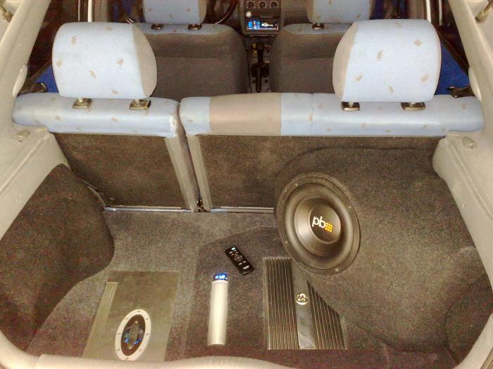

nejaké foto na inšpiráciu
foto k příspěvku  od Vydra

Pokud jsem dobře četl, tak se nikdo nepozastavil nad provedením dveří "doorboardy jsem tam nacpal mdfky 130tky,a na ně jsem dal středy teprve. dveře jsou vytlumené pouze gumovým kobercem.Nikde mi nic nerachtá ani nedrnčí".
Pokud jsem to správně pochopil, dveře nejsou uzavřené.

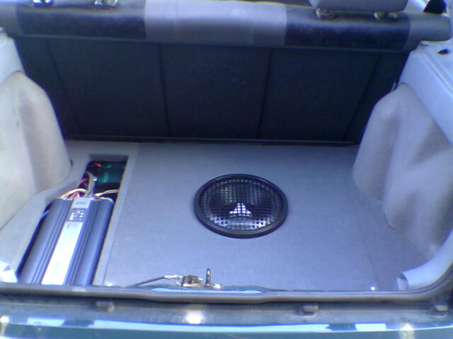

kufr pro inspiraci
foto k příspěvku  od M@rtin
