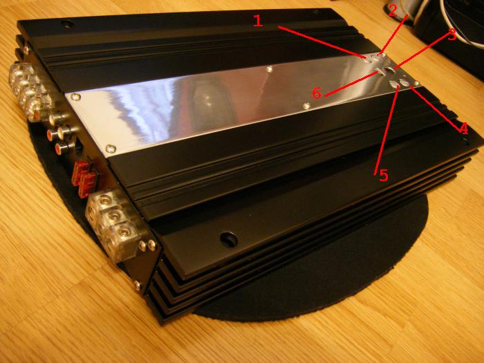

zdravim chlapi..mam novej zesak Rainbow kw m2000 a původnímu majiteli se nelíbil původní lak tak ho přestříkal.problém je že teď nevím k čemu slouží který potenciometr..jedine co vím je 6. to bude nejspíš přepínání fáze..mohli byste mi objesnit k čemu je zbytek ?díky moc kluci..

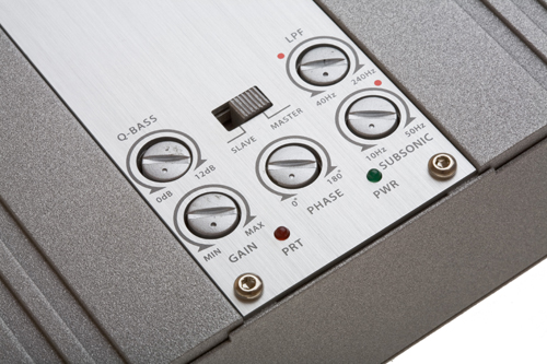

1. LPF
2. SUBSONIC
3. PHASE
4. GAIN
5. Q-BASS (bassboost)
6. SLAVE / MASTER
foto k příspěvku  od Mááša
o 22.12.2010, 17:21 | mmozga
díky moc chlape..
jo a k čemu slouží přepínač Master/Slave
o 22.12.2010, 17:23 | Midnite
k připojení dalšího zesíku :)
