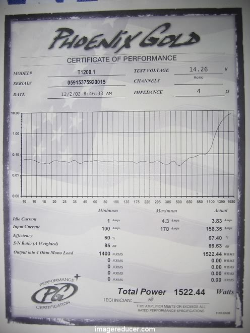

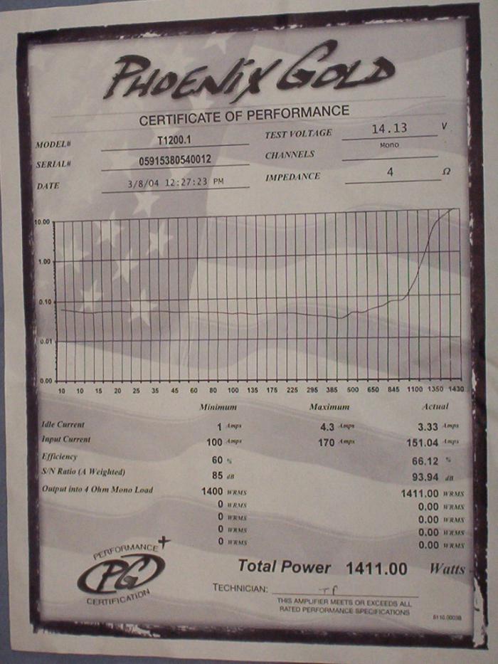

K nekterym zesilovacum se priklada certifikat o mereni a jak vidis, nemaji stejne vykony.

foto k příspěvku  od Pete_K
