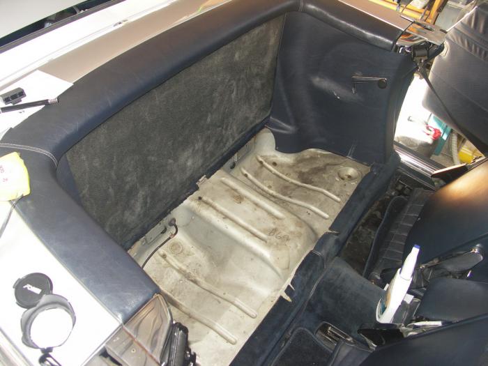

o 19.12.2010, 08:37 | trueno
Pokud si dobře pamatuju tak tohle auto nemá zadní sedačku ,je tam jen taková očalouněná deska v místě sedáku a pod ní je prostor , ne? podle mě by bylo super ten prostor vytlumit a udělat do něj bednu na míru , a kdyby si to pak přikryl tou deskou kterou bys přečalounil průzvučnou látkou(jestli máš černej interier neměl by bejt problém ji koupit) tak bys mohl mít dostatek basů v kabrioletu (mám audi cabrio ,a je s tim velkej problém .....) a přitom bys nenarušil interier veterána tim co tam nepatří .....

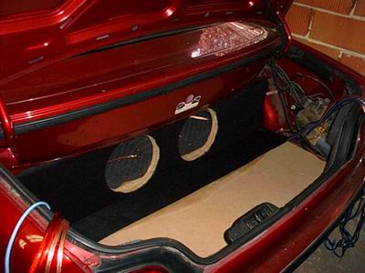

o 19.12.2010, 15:36 | kral007 (eXtrem-audio.cz) (M)
my jsme do r107 davali tohle pred spolujezdce

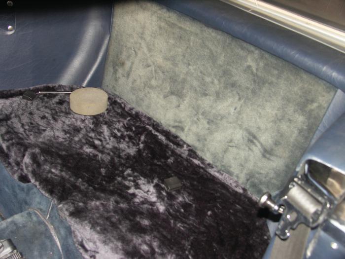

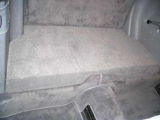

o 19.12.2010, 22:17 | 1000mbx
trueno: tady je právě fotka bez toho plata. Bohužel pod platem je jen mělká prohlubeň. A nebo sem uvažoval o koupení už osazeného SW a potáhnout ho průzvučnou látkou, ale pořád je to spíš jak pěst na oko

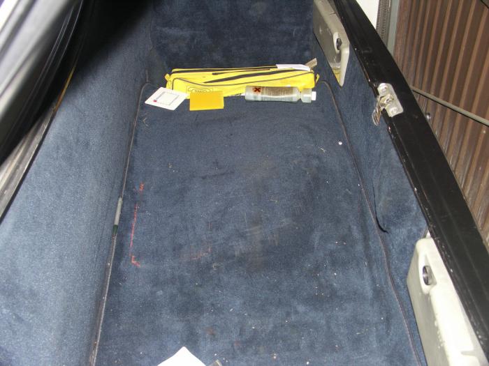

o 19.12.2010, 22:42 | 1000mbx
Foto kufru: velikostně nic moc: 127 cm délká,53 cm šířka,38 cm výška.

o 19.12.2010, 22:52 | 323Marty
Vim, že mít v autě pořádnej sub je dneska hodně cool, ale takový auto bych vzhledově nijak nemrvil. Nech vzhled jakej je. Peníze, který bys dal do suba si nech na dokonale vytlumený dveře, kup si kvalitní dvoukanálovej zesík aspoň 2x 150w, ať je tam malá rezervička a do těch dveří dej nějaký SQ třípásmo. Je to starý auto, takže v těch dveřích bude místa dost pro bastlení. Když to uděláš dobře, nebudeš chtít o subu ani slyšet.

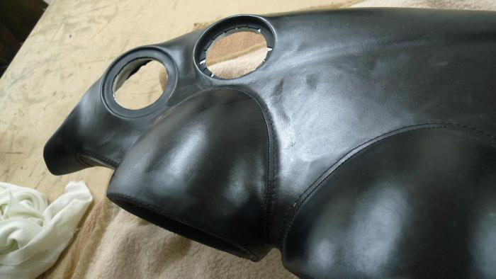

o 20.12.2010, 00:05 | 1000mbx
Tady jsem na netu nalezl foto zdviženého plata za sedačkama, kdy vznikl zvýšením prostor pro schování repro + sem uvažoval jestli tímto způsobem za průzvučnou látku neschovat i malý sw

o 20.12.2010, 00:07 | 1000mbx
upravené plato zezadu

o 20.12.2010, 00:31 | kral007 (eXtrem-audio.cz) (M)
3way tam asi tezko schova
u na repra do dveri bude muset udelat doorboardy
o 20.12.2010, 07:51 | 323Marty
Hmm, ta zvýšená podlaha vypadá moc hezky. Jen sem se bál, aby to nedopadlo jako nějaký dva 15"woofery místo komplet zadních sedadel, to by bylo na takový auto brutální, ale tohle vypadá pěkně. No a když už budeš bastlit takovou zvýšenou podlahu, tak si nech udělat na zakázku i ty doorboardy s tim 3w ;o)

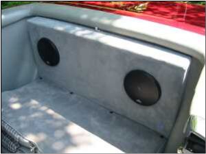

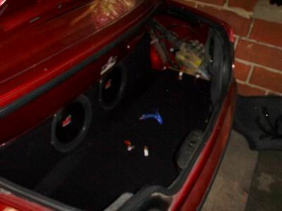

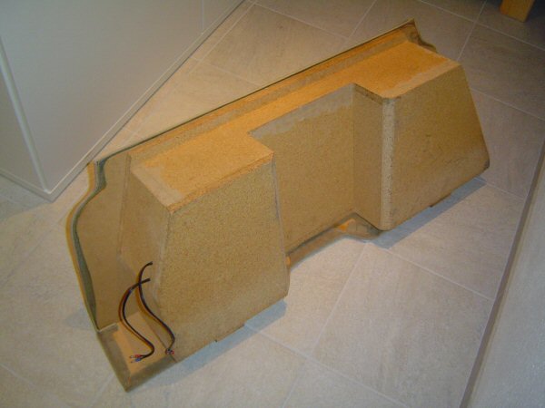

o 21.12.2010, 20:29 | 1000mbx
ještě mne napadla tato verze pro ukrytí sw (teda ne jako na fotce s viditelnejma reprákama, ale pěkně schované vše pod průzvučnou látku) Jen netuším, jestli je to zrovna vhodnej tvar pro ozvučnici subwooferu)

o 22.12.2010, 11:01 | hifim@ni@k
Ta zvýšená podlaha je dobré řešení. Vypadá to na slušný objem. Možná by jsi tam dostal i nějaký plochý 12", třeba Aliante. Šel bych touto cestou kvůli větší ploše membrány.

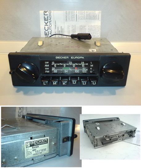

o 29.12.2010, 00:03 | 1000mbx
trueno: tohle radio je naprostá stylovka, taky se mi moc líbí. Jen jaksi na něj nebylo v rozpočtu místo, tak do sestavy mám už přípravené (Alpine iDA-X313), ale chtěl bych ho schovat za odklápěcí panel vyrobený z origo rádia. Proště aby na srazu veteránů na lidi neblikaly poutový světýlka Alpiny, ale kamufláž původního Beckeru. Rozhodně do dvěří vrtat nechci, jen je těžký najít optimální řešení

o 29.12.2010, 11:27 | kral007 (eXtrem-audio.cz) (M)
ten retro becker je nesehnatelny, ceny az 2000€
o 29.12.2010, 14:20 | hifim@ni@k
Alpina by šla i někam schovat ( kastlik, pod sedadlo ) a ovladat ji ovladačem. Někdu to postoval nějaký radiový ovladač pro Alpiny. Dozadu bych dal Phase Aliante 12 v BR. Ten objem vypadá slušně. na jednu stranu woofer a na druhou nátrubek. Ovály jsou zbytečné. 3p vyžaduje specifické umístění repro a rozhodně to nepůjde skrytě ( pokud má mít význam ). A to dvojité opěradlo by mohlo sloužit pro montáž zesilovačů. To nebude problém vymyslet a realizovat. Pokud by jsi to zadal osvědčené firmě, tak si s tím hravě poradí.

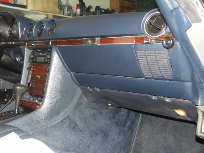

o 06.01.2011, 00:02 | 1000mbx

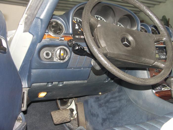

vepředu moc místa na experimenty není, max tak v oblasti nohou

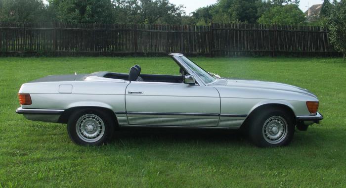

o 06.01.2011, 08:27 | trueno
to je dotažený z ameriky? má automat ale nejsou na tom ty hnusný bezpečnostní nárazníky jako na tom co jsme měly my ,asi si evropan objednal automat ...... no ,a co ty vejšky? dal jsi je tam ty ? moc mi tam neseděj i když vypadaj podobně jako mřížky topení ,stejně s nim asi v zimě jezdit nebudeš ,co ty vejškáče schovat do těch průduchů ventilace? s koaxiálama bys měl asi ten zvuk dost utopenej i kdyby měly směrovatelný vejšky ....
A ten basák určitě do toho prostoru zadní sedačky ,už jsi něco zkoušel ? nebo spíš jakej zvuk preferuješ ?záleží na tom kolik toho po tom budeš chtít......

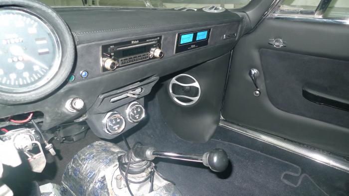

o 06.01.2011, 18:45 | noclue
kickpanely, hlavne ked mas autom. prevodovku a nezavadzia spojka...

o 06.01.2011, 22:19 | 1000mbx
trueno: ne ne, to je původní evropský model. Je to se serviskou první majitel byl diplomat z Německé ambasády v Praze.Není to dovoz z USA. Ty vejšky sou tam daný improvizovaně, takhle jsem to koupil. Máš pravdu, v zimě s tím nejezdím, ale vzhledem k tomu, že to je kabriolet, tak každý výdech topení je při chladnějším počasí super.
Basák jsem zatím žádnej nezkoušel.
Asi se nejvíc přikláním k těm kickpanelům ve stylu, co tu poslal noclue
