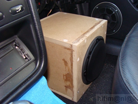

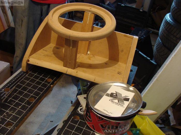

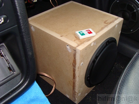

o 18.12.2010, 14:49 | hifim@ni@k
Prozatimní testovací ozvučnice. Objem po odečtení měniče cca. 11 litrů. Rozměry 29x29x29cm. MDF 18mm.
Děličky zatím 50 - 80Hz a strmosti samozřejmě 24dB/oct.
foto k příspěvku  od hifim@ni@k

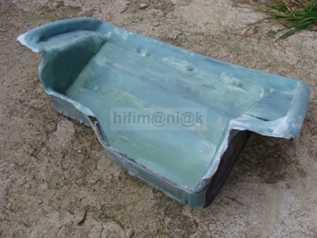

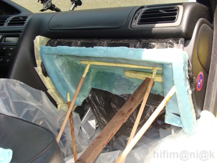

Mezitím jsem nechal navařit matice M10. Ty budou držet laminátovou ozvučnici, která nahradí přihrádku před spolujezdcem.
o 18.12.2010, 14:53 | hifim@ni@k
Trochu laminátování.

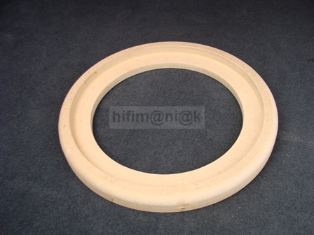

o 18.12.2010, 14:58 | hifim@ni@k
Kroužek který jsem vyfrézoval z MDF. Tady jsem prozatím skončil, je zima.
Proběhl samozřejmě i poslechový test. Za sebe mohu říci, že jsem spokojený. Např. při skladbách od Talking Heads se ten prcek chová skoro jako dospělý subwoofer. Milé překvapení a doporučuji k poslechu.

o 18.12.2010, 15:10 | hifim@ni@k
Pro porovnání krabička sirek :-)

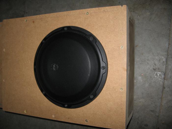

o 18.12.2010, 19:00 | Vencaf
asi nějaká telepatie,dnes u mě v garáži :D
foto k příspěvku  od Vencaf
o 18.12.2010, 19:42 | hifim@ni@k
Vencaf: už jsi ho testoval ? Čím ho krmíš ?
o 18.12.2010, 21:27 | Vencaf
zatím nebyl čas na testování, zesilovač na sub je Genesis Profile Two Ultra, který už se mi osvědčil když jsem měl Aliante..
o 26.12.2010, 16:30 | Vencaf
tak dnes konečně bylo pár hodin volných na testování, uzavřenka 11,5litru, zesilovač výše uvedený, gain někde před 3/4, LPF jsem střídal 63 a 80Hz, strmost 12-18dB, jako protihráče jsem měl RF XLC 8" v 8,5litrech. Musím uznat, že JL se chová víc jako subwoofer, RF je tvrdší, kickovější, což možná taky ovlivnila o 3 litry menší ozvučnice. Závěr - na Dana Landu a Genesis mi víc seděl "tvrdší" zvuk RF, na Bonnie Tyler zase JL,které jde trochu níž..

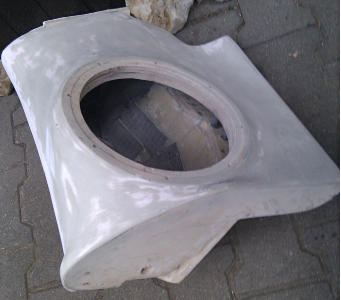

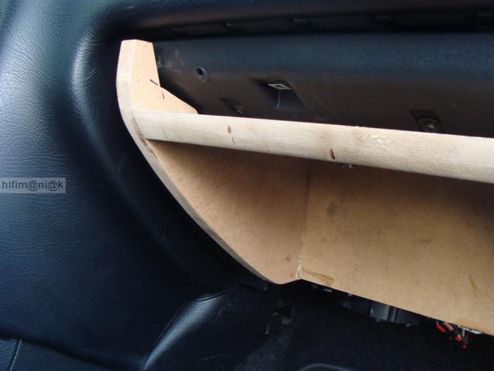

o 05.06.2011, 20:32 | hifim@ni@k

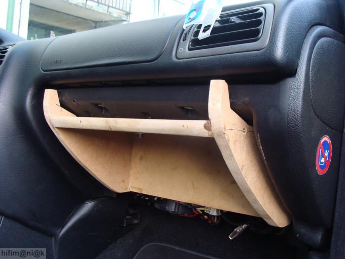

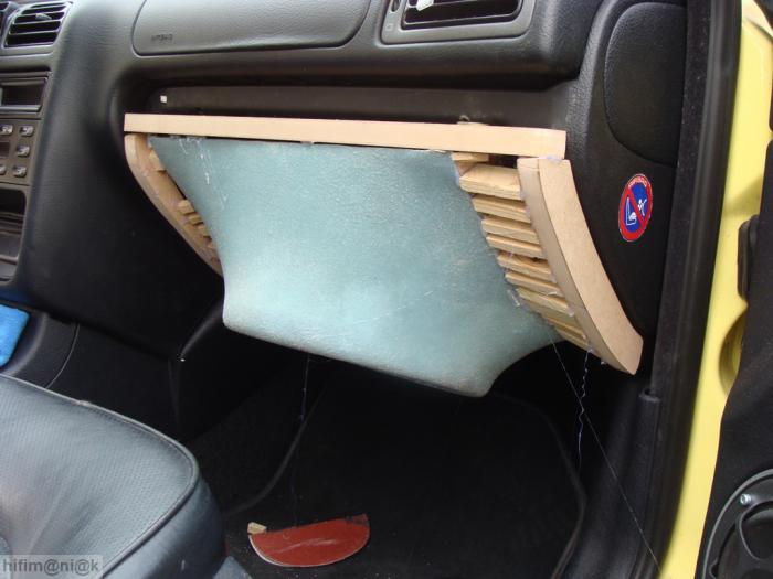

Konečně jsem se po zimě dokopal k nějaké práci. Laminátový základ jsem zahodil a použil MDF. Dnešní pohodová práce.
o 05.06.2011, 20:32 | hifim@ni@k | Upraveno: 2011-06-05 20:35:12
Pokračování bude podobné jako u Toxxe. Dodělat horní a boční lišty navazující na palubku a nahodit kroužek. Potom čelní stěna z laminátu, Brax a koženka.

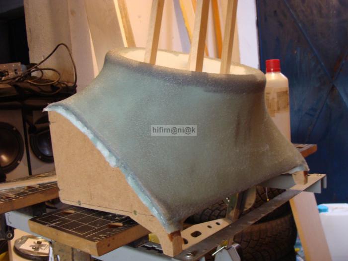

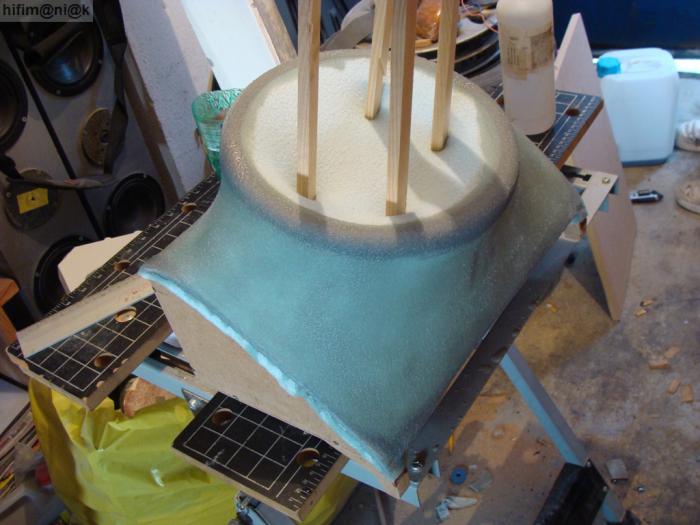

o 09.06.2011, 14:22 | hifim@ni@k

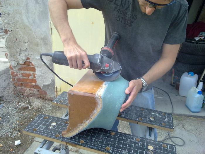

Další vrstva hotová. Zatím cca 6mm stěna. Zítra a pozítří další dvě vrstvy. Používám laminovací rouno na všechny vrstvy.

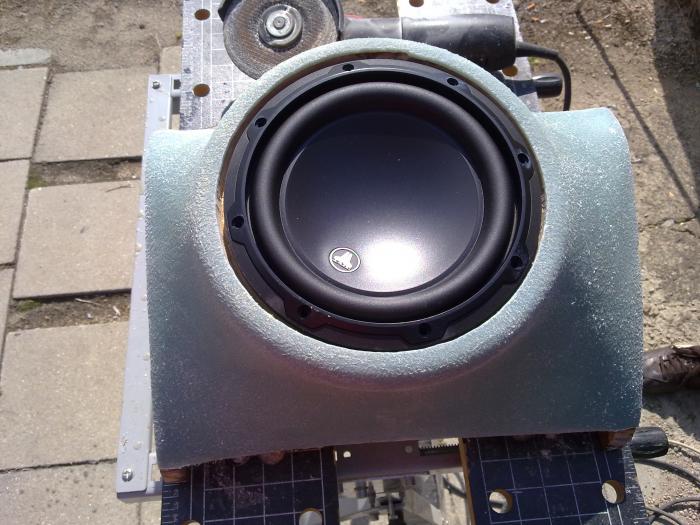

o 11.06.2011, 23:26 | hifim@ni@k
O kousek dál.
o 11.06.2011, 23:27 | hifim@ni@k
o 11.06.2011, 23:28 | hifim@ni@k

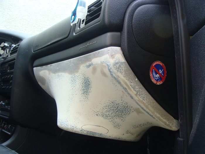

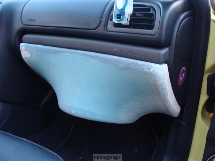

o 12.06.2011, 22:06 | hifim@ni@k
Subwoofer provizorně nahozený. Zbývá vytřít Braxem, potom dopasování a povrchovka. Lišta s logem je pouze položená.
o 12.06.2011, 22:32 | Toxxx
Este prace dost ale to sa zvladne;)

o 14.06.2011, 11:57 | hifim@ni@k | Upraveno: 2011-06-14 11:57:42
Ano, pouze rouno. 3 vrstvy.
o 14.06.2011, 19:13 | Toxxx
Vencaf: Ja to mam taktiez + Brax. A na to JL to staci. Hifi to ma este poriadne vystuzene takze sa to nepohne;)

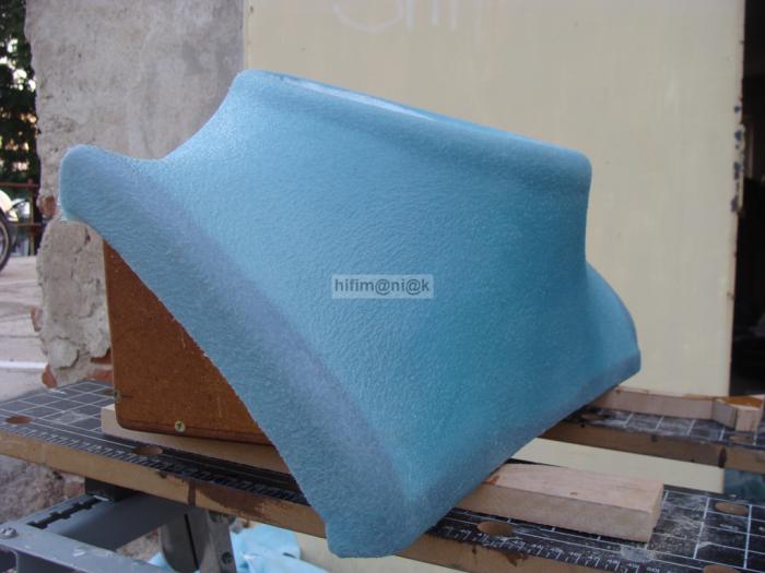

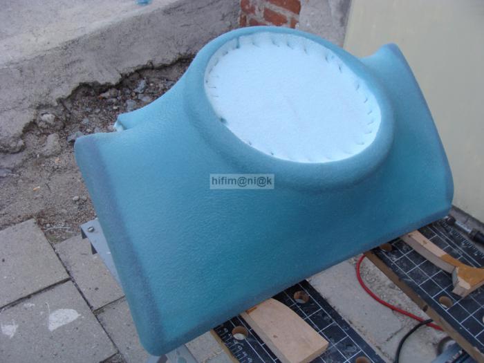

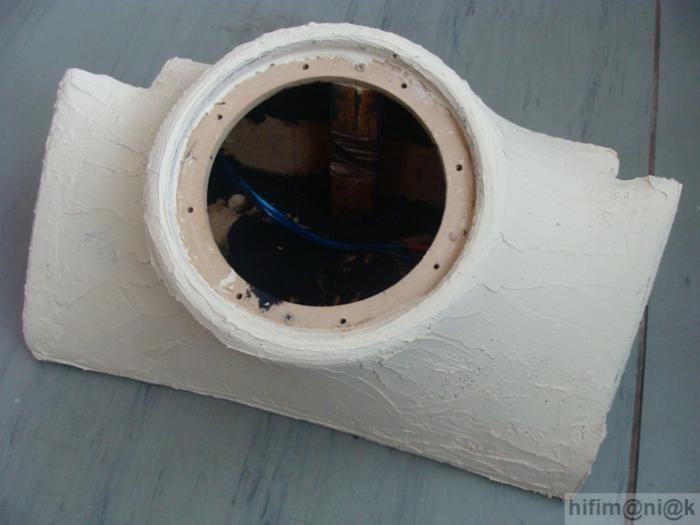

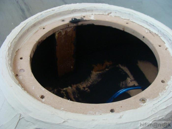

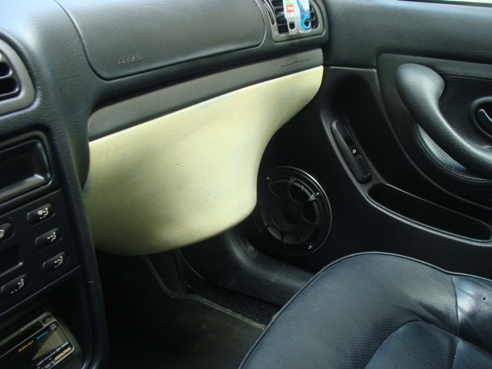

o 26.06.2011, 15:56 | hifim@ni@k
Tmelení.
o 26.06.2011, 15:57 | hifim@ni@k
A Brax na laminátovou část.

o 26.06.2011, 16:07 | hifim@ni@k | Upraveno: 2011-06-26 16:10:06
Jj. Dvousložkové teplem aktivované lepidlo je připravené a koženku bych tu měl také mít. Ale teď ještě to broušení.
Objem měřený vodou 10.5 litru. Hmotnost ozvučnice včetně JL je cca 9kg.

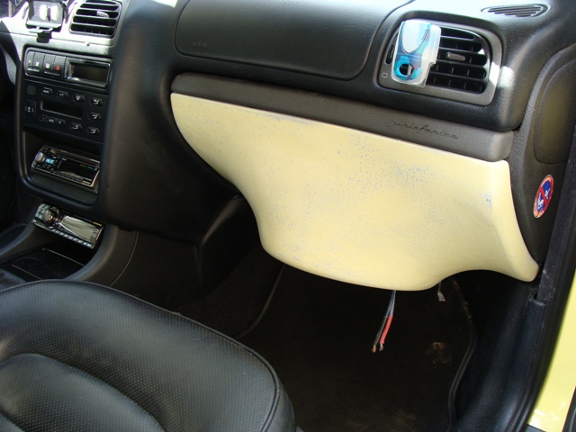

o 04.07.2011, 19:16 | hifim@ni@k
Trochu dopasování a potom koženka.

o 05.07.2011, 14:20 | hifim@ni@k
Plnič, trochu přebrousit a zbytek skryje koženka.
o 05.07.2011, 14:39 | hifim@ni@k
Příště už v kožence.

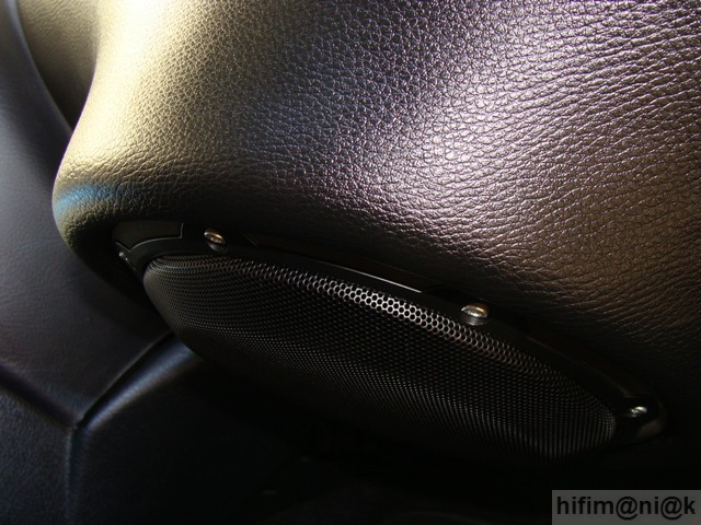

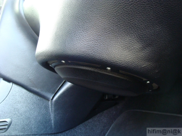

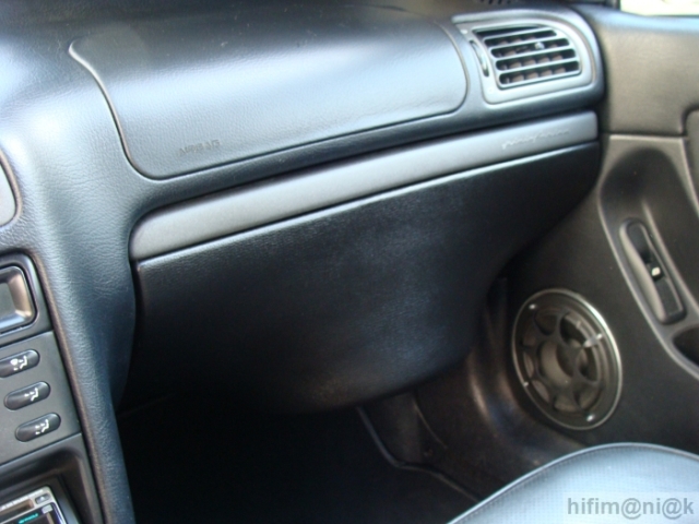

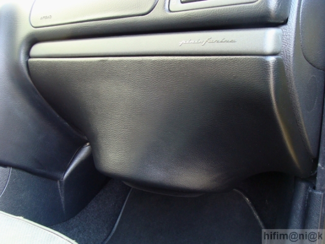

o 09.07.2011, 17:09 | hifim@ni@k | Upraveno: 2011-07-09 17:11:29
Finále
o 09.07.2011, 17:11 | hifim@ni@k
o 09.07.2011, 17:12 | hifim@ni@k

o 09.07.2011, 23:18 | jasisoft
a jeje, gratulacia... uz len na to nalepit nalepku pininfarina ako mas hore na liste a je to origo.
o 10.07.2011, 18:07 | hifim@ni@k
Děkuji, jsem rád že se líbí.
Na sub přijde logo JL, jen musím zjistit kde to nechat vyrobit.

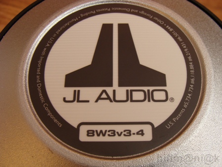

o 11.07.2011, 20:19 | hifim@ni@k

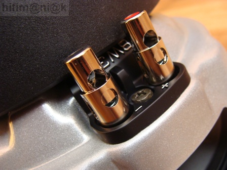

Děkuji všem. Ještě detail subwooferu JL.
Cena si myslím nebyla vysoká. Laminát,tmel, Brax a koženka tak 1000-1500Kč. Nejdražší bylo asi dvousložkové lepidlo aktivované teplem (1200Kč).
