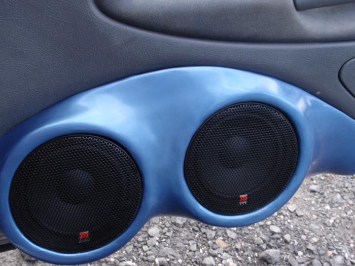

Ahoj vsem!
Tak po dlouhe dobe jsem se odhodlal k registraci. Potreboval bych poradit s vyberem repro do dveri, ted mam 2 x Morel Tempo 6-dvere ( dohromady 4xrepro-predek). Musim pouzivat dva zasilovace JL Audio 450/4 protoze kazdy ma 2x150rms + 2x75rms. (75rms je opravdu malo pro Morel Tempo takze pouzivam jen 2x150rms, proto mam dva 4ch zesilovace:( Ja vim, takova divna kombinace.
Uz se pomalu dostavam k memu problemu, pro bass pouzivam 2x Fi Audio Q 18" , takze uz rozumite co je asi problem, proste potrebuju prervat basy.
predem dekuju za vase napady

o 16.12.2010, 17:43 | audiolab | Upraveno: 2010-12-16 18:44:56
@ Woko_o basy mi nevadi:) a mam ve dverich 16,5 cm
@ el.barto, mam 2 repra v kazdejch dverich a tady je detail zesaku.

mam dva zesilovace a pouzivam vzdy jen channel 1 a 2 , je to divny, jina moznost neni a nemam lepsi zesilovace pro Morely, a nerad bych prodaval JL 450/4, rad bych sel do jinych repro ( musi hrat hlasiteji a samo nejaky to SQ) cena asi kolem 200e za par tady nevim.

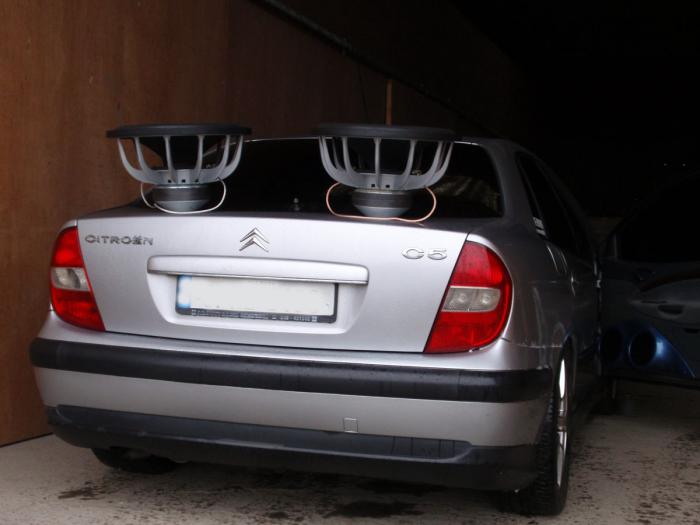

@323 Marty, mno tlumil jsem Fatmat extrem a mam ho tam hodne:) a 2xFi Q 18 hrajou stejne jako 4xJL 12W7,vim protoze jsem to nacpal taky do myho Citroenu , tak jestli jsi slysel nekdy JL12w7 (samo ze jo) tak vis co to mam za masakr uvnitr, a proto hledam novy repro a budu delat novy dvere
