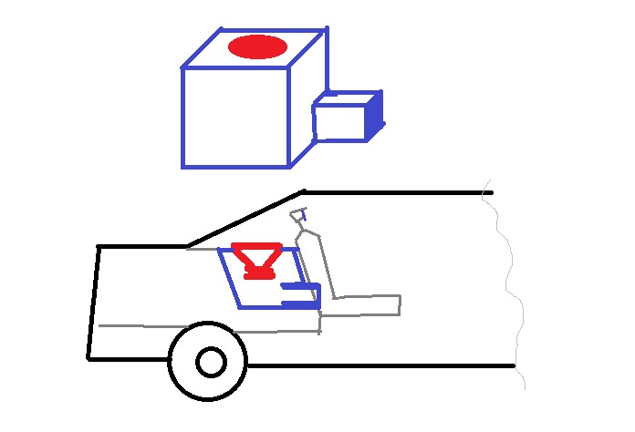

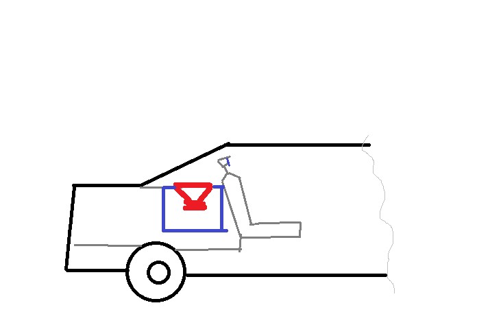

ahojte, momentalne mam v mojom aute (sedan, primera p11) woofre zhruba tak nejak ako na tomto obrazku (klasicke malovanie vo win a 2 minuty prace tak sorry za kvalitu, ale na predstavu to staci). woofre su v uzavrenkach, objem podla vyrobcu a vytlmene. rozmyslam ze kvoli usetreniu miesta v kufre a silnejsim basom, by som to najradsej capol do bassreflexu, ale mam dilemu ako. namiesto plata je 22mm mdf a bedne su prisrobovane durch cez plato, vlozene zospodu z kufra. a podlozene - kedze mam obmedzeny vstupny otvor.
bassreflex by som riesil podobne, akurat by som skosil strany presne podla sklonu sedaciek a bassreflexy by smerovali do laktovej opierky - kde by som podla spravil dieru. pre istotu vlosim obrazok cislo dva, kde je cca moja predstava plus zhruba ako by mohla vyzerat bedna..... (zase to malovanie....) rad si necham poradit a kritiku znesiem tiez. vdaka za help.

o 15.12.2010, 00:39 | jasisoft
a takto by som si to nejak predstavoval....

o 15.12.2010, 15:23 | endru.ondra
Spíš bych nátrubek dal vedle subwofru, tady by asi neplnil svuj učel

o 15.12.2010, 15:38 | jasisoft
no jl udava plochu a dlzku strbiny, tak to nie je problem preratat na rozmery ake potrebujem. problem je v tom ze strbinu vedla woofrov na plato asi nezmestim. preto som to chcel riesit cez dieru v laktovke.

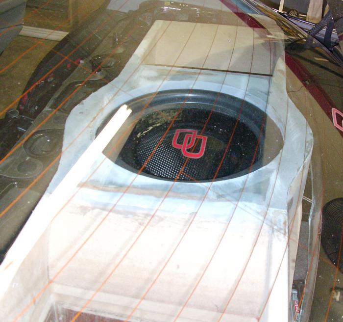

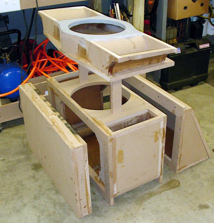

ja by som spravil asi ocelovu rozperu tlmicov alebo to vystuzil a spravil ako tento tipek v bmw
foto k příspěvku  od Chris
o 23.12.2010, 22:35 | Chris

o 26.12.2010, 22:32 | jasisoft
takze zatial urobim nieco podobne, ako my pisali z jl - each chamber needs to be 1.26 cu ft with a port 15 sq” by 25.25” long - a uvidime co z toho vznikne.... ak sa mi to nebude paci, pojdem rovno skusat bandpass.....vdaka zatial.
